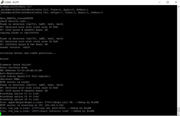

Регистратор VIGI NVR1004H-4P аппаратная версия V1
при обновлении завис , в консоли тишина
в прошивки видно что поврежден корневая
можно имя дамп и прошивку оживить аппарат?
W25Q256JV(OTP)@SOIC8.zip
(4.66 МБ) 57 скачиваний
VIGI NVR1004H-4P(UN)_V1_241024.zip
(23.4 МБ) 53 скачивания
hack2003
Сообщения: 88
Re: VIGI NVR1004H-4P V1
Сообщение hack2003 » 25 ноя 2024, 15:29
все оказалось проще, консольный порт был не запаяны перемычки и подтягивающий резистор
тогда увидел лог , оказалось запущен сервер http для обновления
