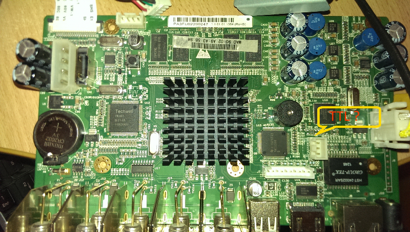

Сфотографировал внешний вид платы устройства.
Вызвонил GND и как думал Tx & Rx.
Подключил через конвертор TTL -> USB-COM, результата в терминале не получил.

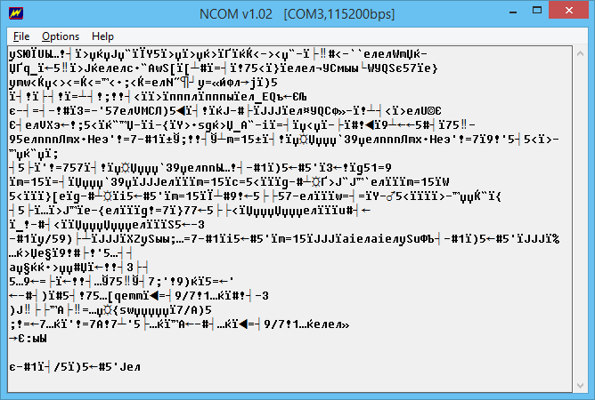

Настраивал по очереди все скорости (115200 в том числе) в терминале (putty, hercules) не понятные наборы символов.
Подскажите что делаю не так, а может Rx и Tx в другом месте ?!

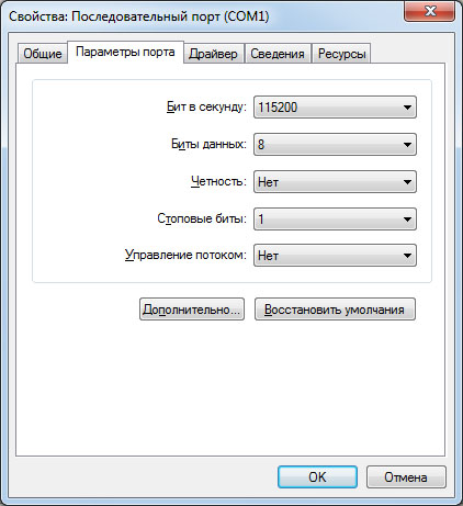

Да, вероятно, что это TTL.
Настройки COM порта на ПК
Раз идут непонятные символы, что уже хорошо, то Обязательно проверить землю и менять местами контакты Rx, Tx.
Должно всё заработать.
Проблема может быть как в драйверах на TTL2USB. Бывает что микросхема TTL гуже глючная и попробовать другим адаптером.
Можно попробовать Hyperterminal или NCOM (если COM до COM4)
Но, вообщем, так на верном пути!

Re: DH-DVR0404HF-AN помогите восстановить прошивку аппарата.
Добрый вечер!
Спасибо за ответ.
NCOM и Hyperterminal от COM1 до COM4
Первый TTL2USB pl2303H
Второй CH340 от Arduino
Одни и теже символы.
Думаю попробовать собрать на MAX232 и подключиться к старенькому п.к. с настоящим ком-портом.

Игрался с переходниками и преобразователем уровней max232. Везде один и тот же результат.
Видимо нет на плате выходов Rx & Tx.
Должны быть!
Но, я вот не припомню всё-таки на dahua 3-х контактных разъемов, да еще и впаяных. Как правило 4-х контактная группа и невпаяна.
Под наклейкой на верху что-то есть?
Обратную сторону сфотографируй!

Приветствую, нашел не TTL а COM порт, посмотрел на плату и увидел конвертор уровней (ST232) взял осциллограф который показал разброс от -8 до +8 вольт. Подключил прямо на к COM порту старенького но проверенного ноутбук и о чудо, на экране появился читабельный текст.

Забыл написать.
Группа из трех контактов и есть COM порт.
