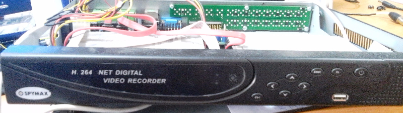

Доброго времени суток.
Столкнулся я с небольшой проблемой, поступил от покупателя в ремонт регистратор Spymax RA-0616LC, с заявленным дефектом: "Не загружается" . При первичном осмотре дефект подтвердился: при старте доходит до логотипа, затем черный экран на мониторе, перезагрузки нет. Подключился через преобразователь USB-RS232(лог во вложении). Писал ребятам(также звонил) в офсаппорт, с просьбой выслать прошивку, дабы восстановить, на что получил ответ, что у производителя нет прошивки на данную модель(TFTP), и они помочь не могут, что по правде говоря несколько опечалило(другие бренды отправляли, хотя возможно действительно ввиду возраста девайса у них нет файлов). Гарантийный срок у поставщика перед нами уже истек(залежался товар на складе), а у нас перед покупателем нет... Дампа прошивки с рабочего аппарата тоже нет(да и если бы был, учитывая в каком корпусе микросхема, я не смог бы ее зашить, имею mini pro с комплектным набором адаптеров) Опыт по такому программному восстановлению у меня весьма мал, уповаю на совет компетентных коллег.
P.S.: Сброс конфигурации пробовал, после команды "bootd" регистратор прописывает пару строк и далее стопорится(лог ниже)
Прошу извинить за столь объемный пост, и заранее благодарен за ответы.

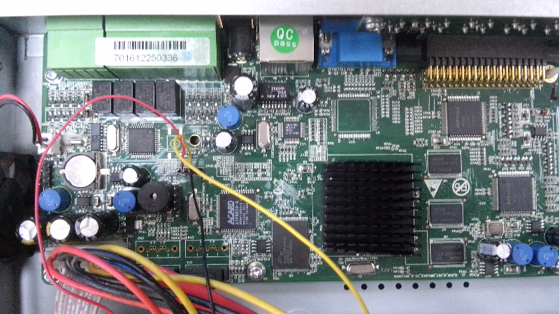

Аппарат действительно не Dahua, а VIDEOPARK и прошивка под него специфическая.
Сейчас пересмотрел архивы и нашел для 0608LC, но образ по модулям из флеша.
Да там есть отличия, по загрузчику по крайней мере.
bootargs=mem=64M
console=ttyAMA0,115200 root=1f01 rootfstype=cramfs mtdparts=physmap-flash.0:512K(boot),4M(rootfs),6M(user),2M(web),128K(custom),256K(logo),128K(tool),640K(config),1408K(backup)
Потому конечно надо искать именно под него.
Ранние модели у Spymax были от Dahua, но потом пошло с VIDEOPARK.
Картинки внесли ясность!
Нашелся и файл прошивки для 0608LC, но он не подойдет!
Если есть донор, то можно с него образ снять без выпайки и восстановить!!!
