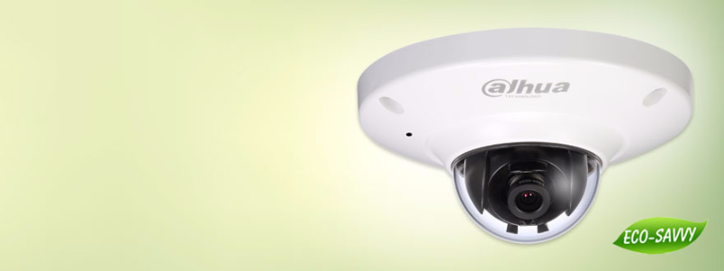

Попала эта игрушка в руки.
Железо
Processor   : ARMv6-compatible processor rev 5 (v6l)
BogoMIPS   : 526.25
Features   : swp half fastmult edsp java
CPU implementer   : 0x41
CPU architecture: 6TEJ
CPU variant   : 0x1
CPU part   : 0xb36
CPU revision   : 5
Hardware   : Coconut
Revision   : 13ec300a
Serial      : 0000000000000000

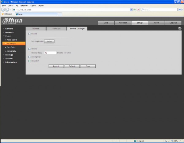

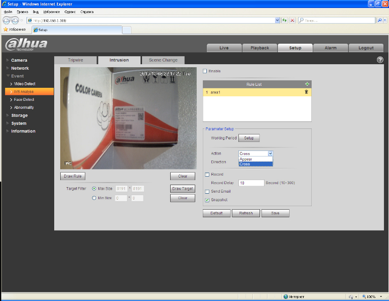

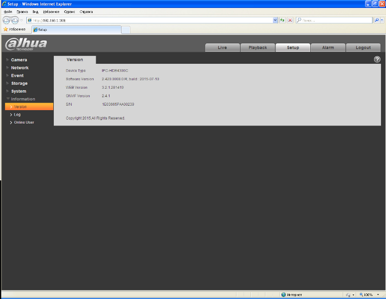

Исправил язык на английский для группы сообщества, понимающего его.

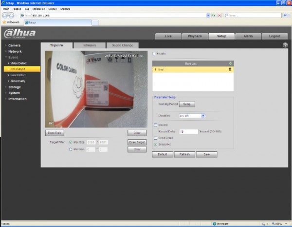

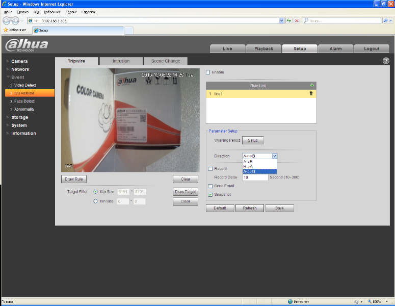

Обращаю внимание на аналитические функции!!! Ограничение одной линией. Как у Hikvision серии R0, но для того есть решение, а с этим я еще не разбирался.

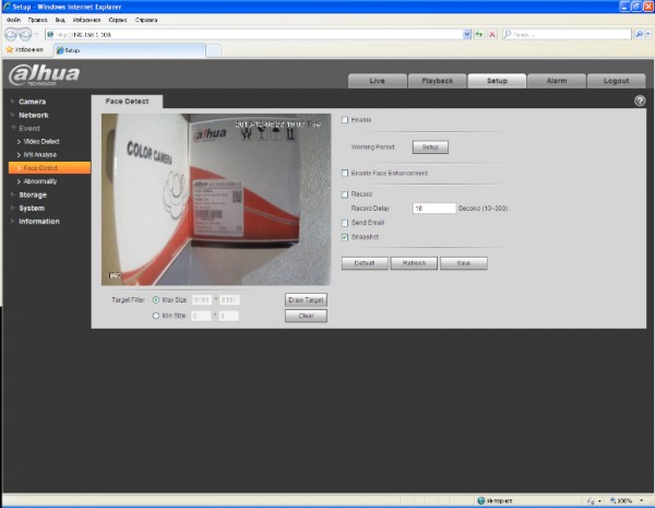

Детекция лиц!!! На аналогичном камне у Hikvision серии R0 это было только раз в прошивке 5.1.6, но потом они это дело убрали!!!
Были и глюки и затыки, а в 4-х серии это есть. Может просто скорости не хватало, а может быть и чего другого. ;)
