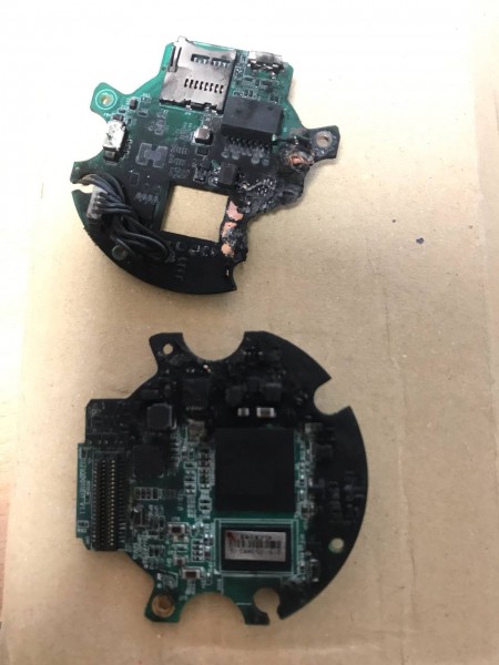

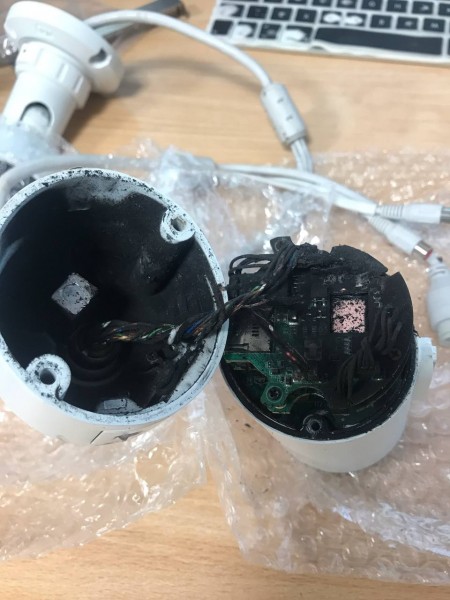

iTuneDVR писал(а):Так или иначе надо грузить то, что точно работает.
Ты хочешь софтово подкинуть образ загрузчка с возможностями и далее уже выгрузить чистый дамп для анализа.
Камеры не ходовые и у всех свои там заморочки.
iTuneDVR писал(а):Картинка зачет!
