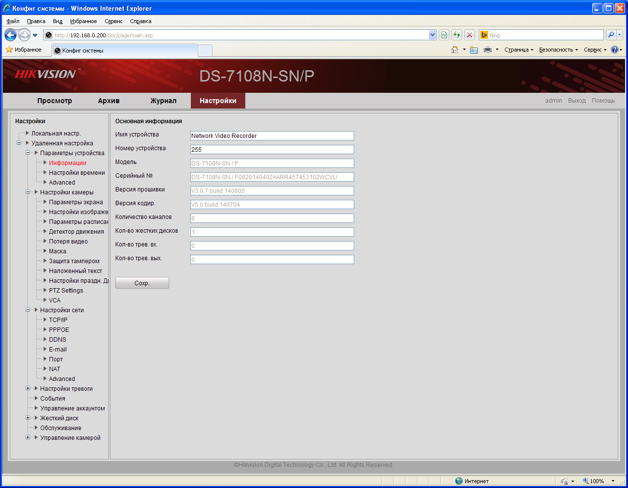

Итак вышло обновление прошивки 3.0.7 для данного NVR правда с одной поправочкой.
Прошивка, которая попала ко мне в руки только для европейского аналога!!!
Но всё решается и прошивка обновлено.
Много изменений как приятных так и не очень!

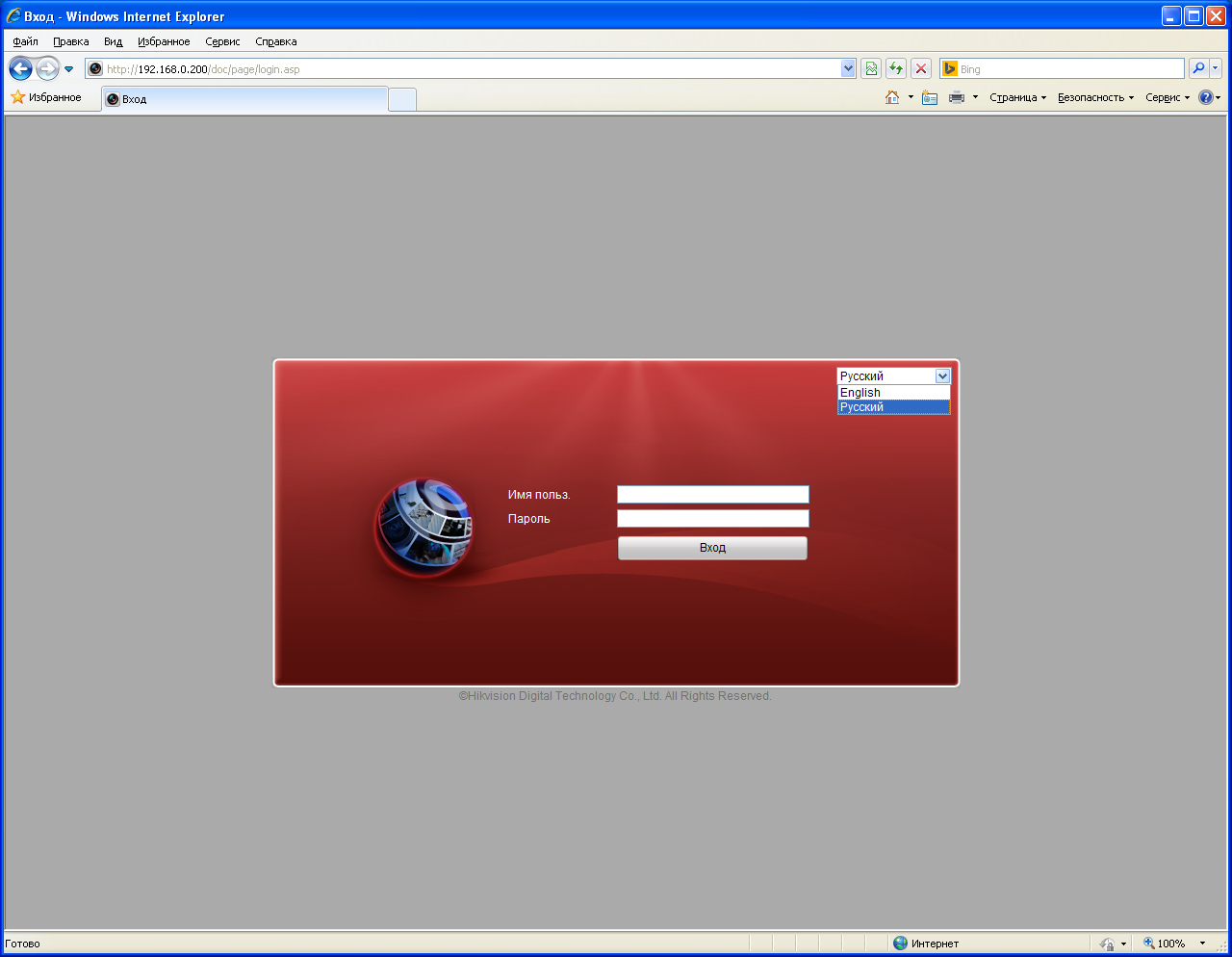

По итогу ряда манипуляций собрана пользовательская прошивка в которую добавил русский язык вместо польского.
Скорее всего сделаю несколько вариантов в том числе и чисто русскую.
В веб интерфейсе пока английский, но завтра и там порядок наведу!

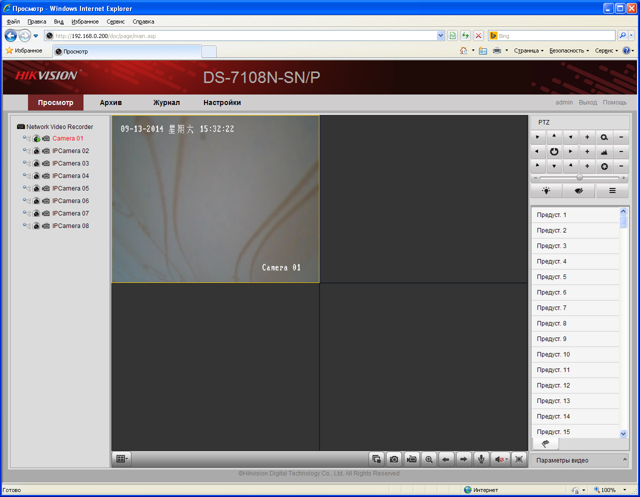

Еще сюрпризом стало то, что веб-компонента теперь тянется из интернета http://download.hiddns.com/download/nvr ... onents.exe

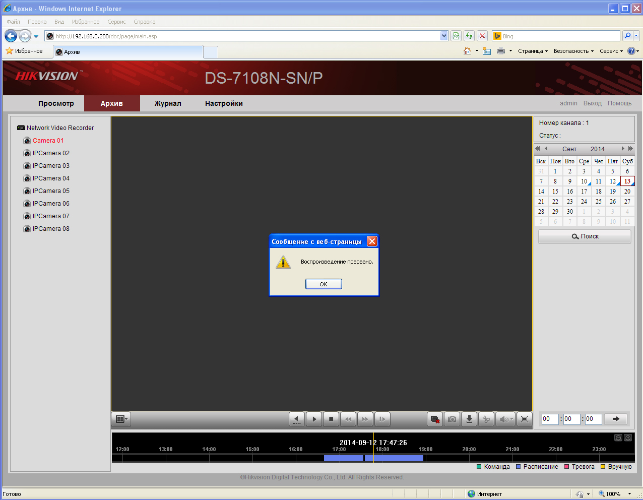

К сожалению в веб-интерфейсе не проигрывается архив т.е. Playback!!!
При этом нормально реагирует на выбранный канал и понимает, что архив есть. Но при нажатии на Play или щелчки по цветным полоскам дают небольшую заминку и вывод сообщения "Playback failed".
При этом на самом NVR всё отлично и даже лучше чем было в 2.3.6. Есть изменения и улучшения!
Также отлично работает playback в утилите ClientDemoEn.exe и в iVMS4200

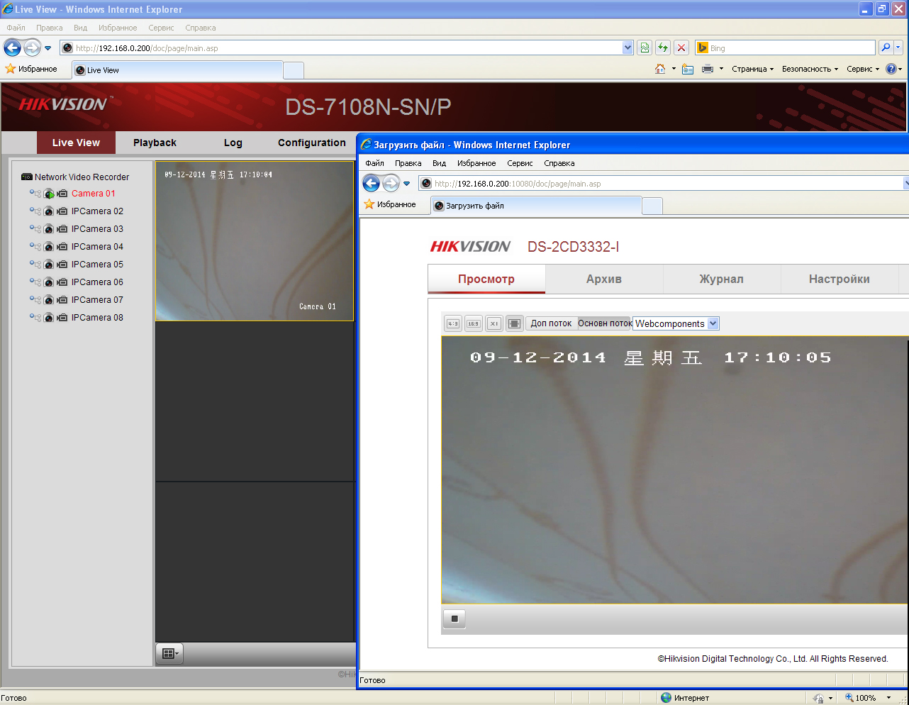

Организован доступ к камерам, подключенным через порты POE на NVR DS-7108SN/P. В обновлённой, но оригинальной прошивке 3.0.7 регистратора отсутствует такой механизм как virtual port!
Для примера проброшены потоки по внешним портам на внутренний адрес камеры 192.168.254.2, подключенной к первому POE порту
10080 --> 80
10554 --> 554
18000 --> 8000
18200 --> 8200
И так далее по подобному сценарию для других камер на POE портах

Русификация веб интерфейса не заставила себя долго ждать ;)
