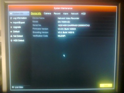

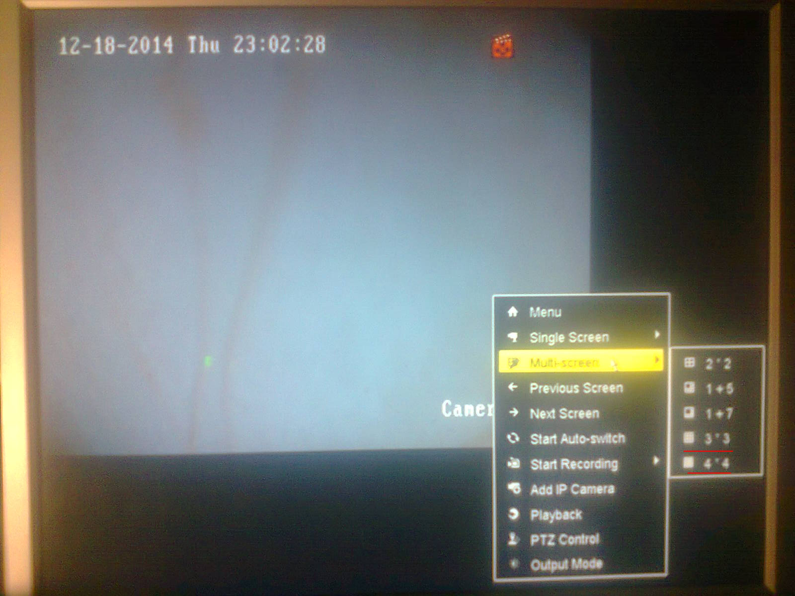

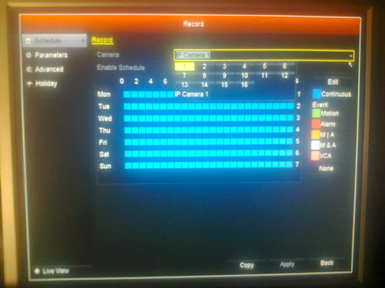

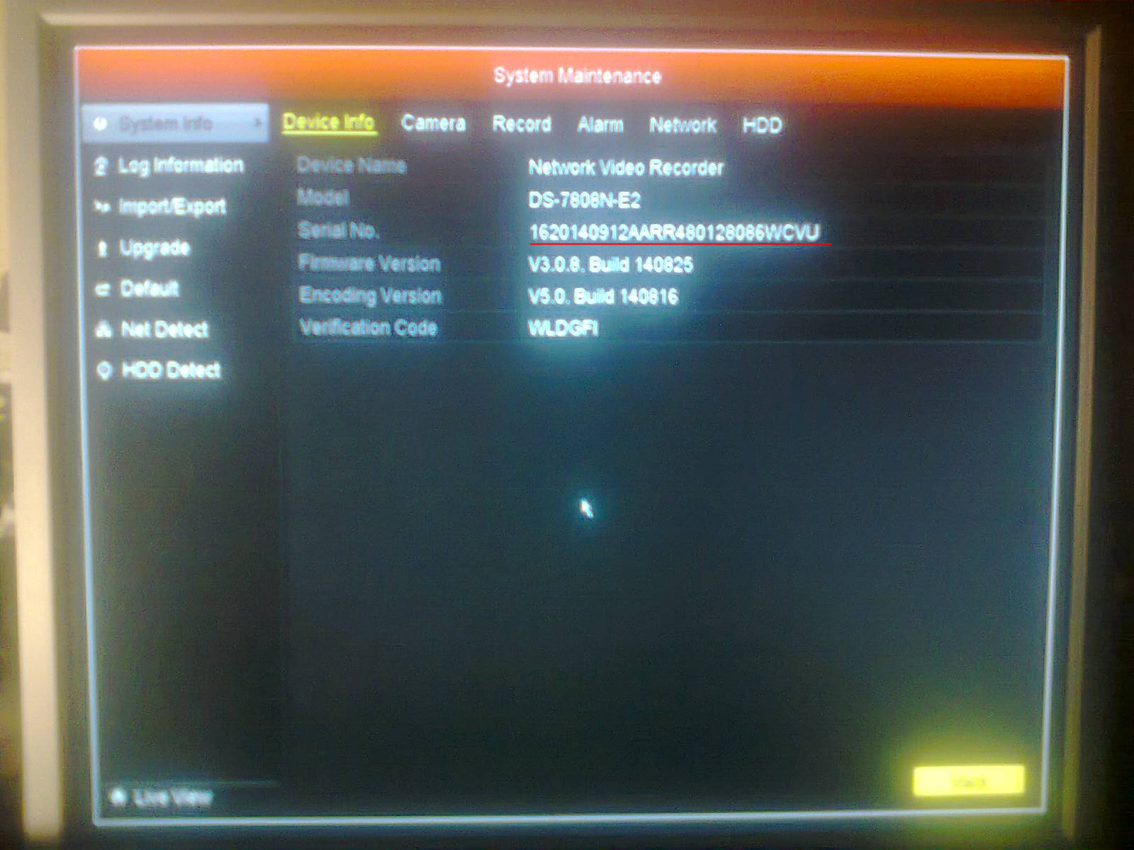

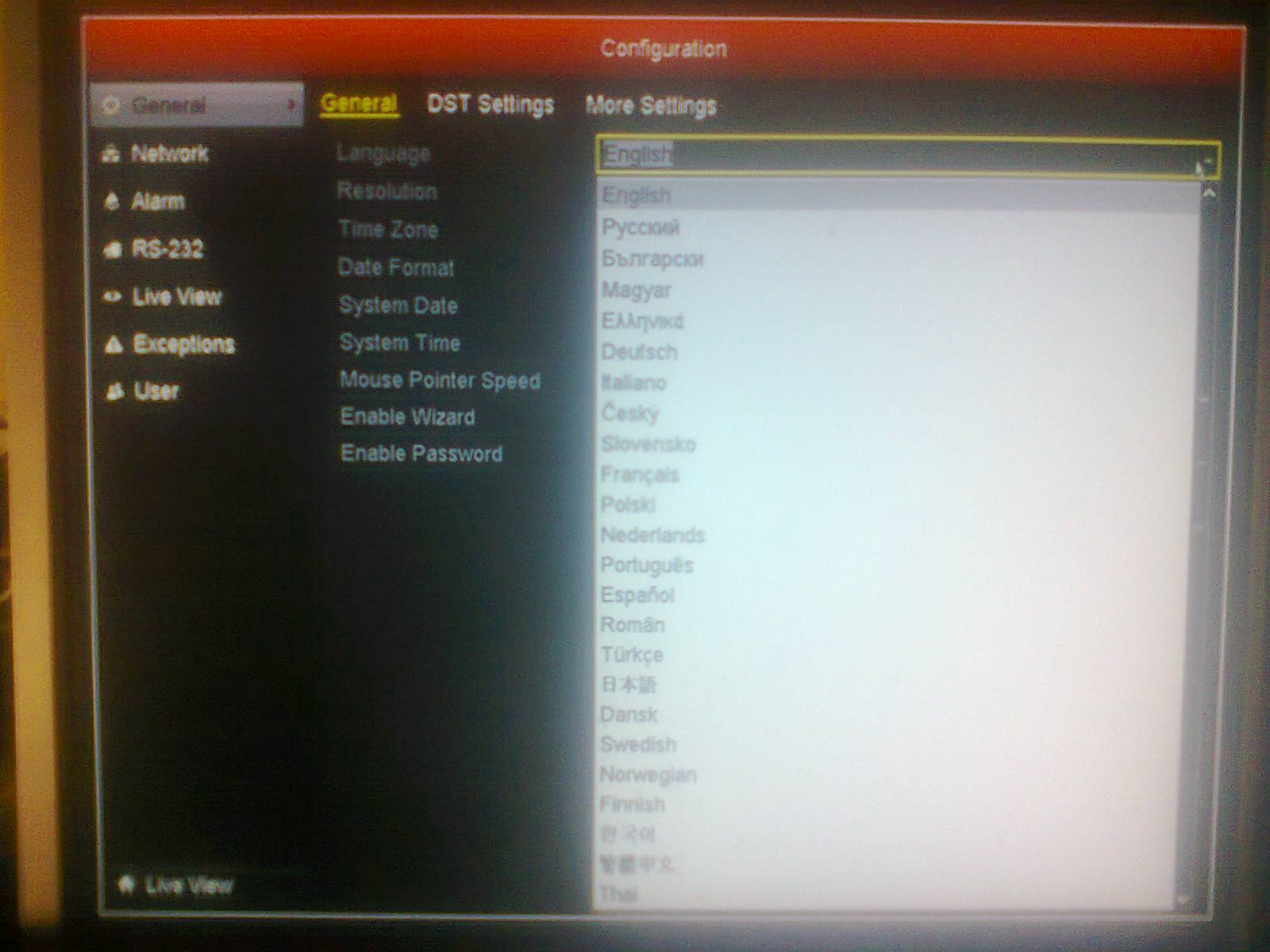

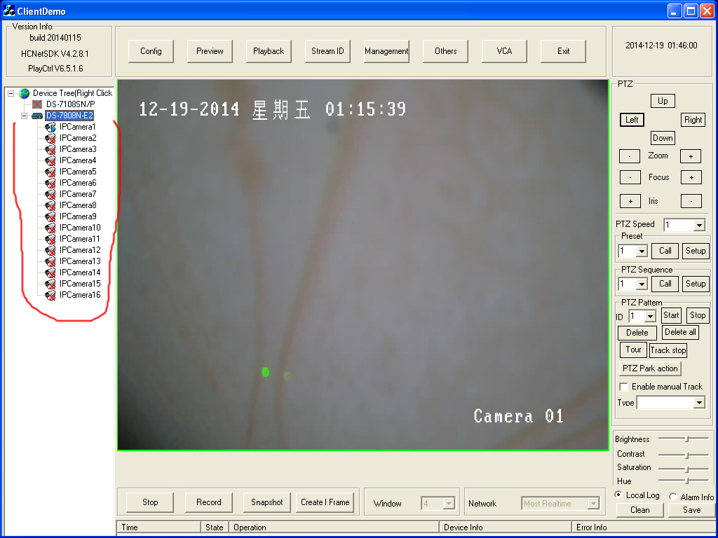

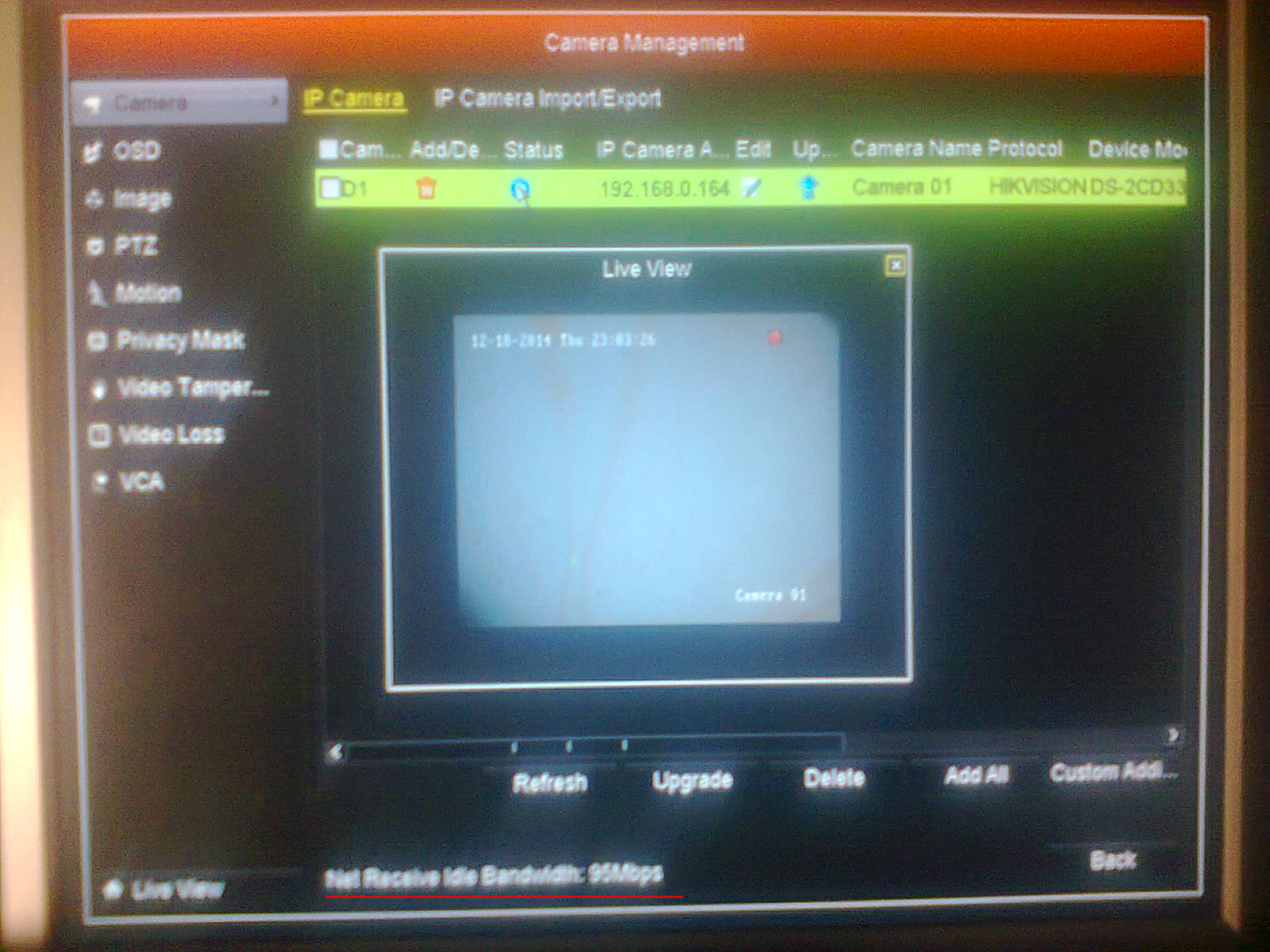

Решил в действительности проверить так ли это и вот, что из этого получилось ;)
Интересные места выделены красной линией ;)

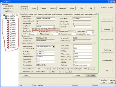

Сообщения: 3067
Re: Похождение чинайца NVR DS-7808N-E2 в России. Часть №2. 8

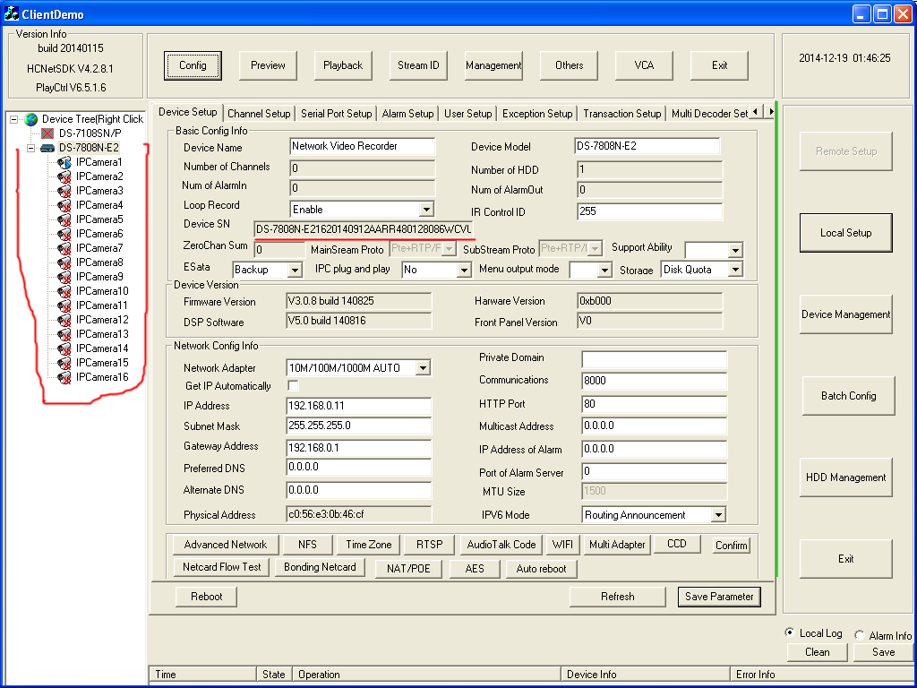

Сообщение iTuneDVR » 19 дек 2014, 03:36

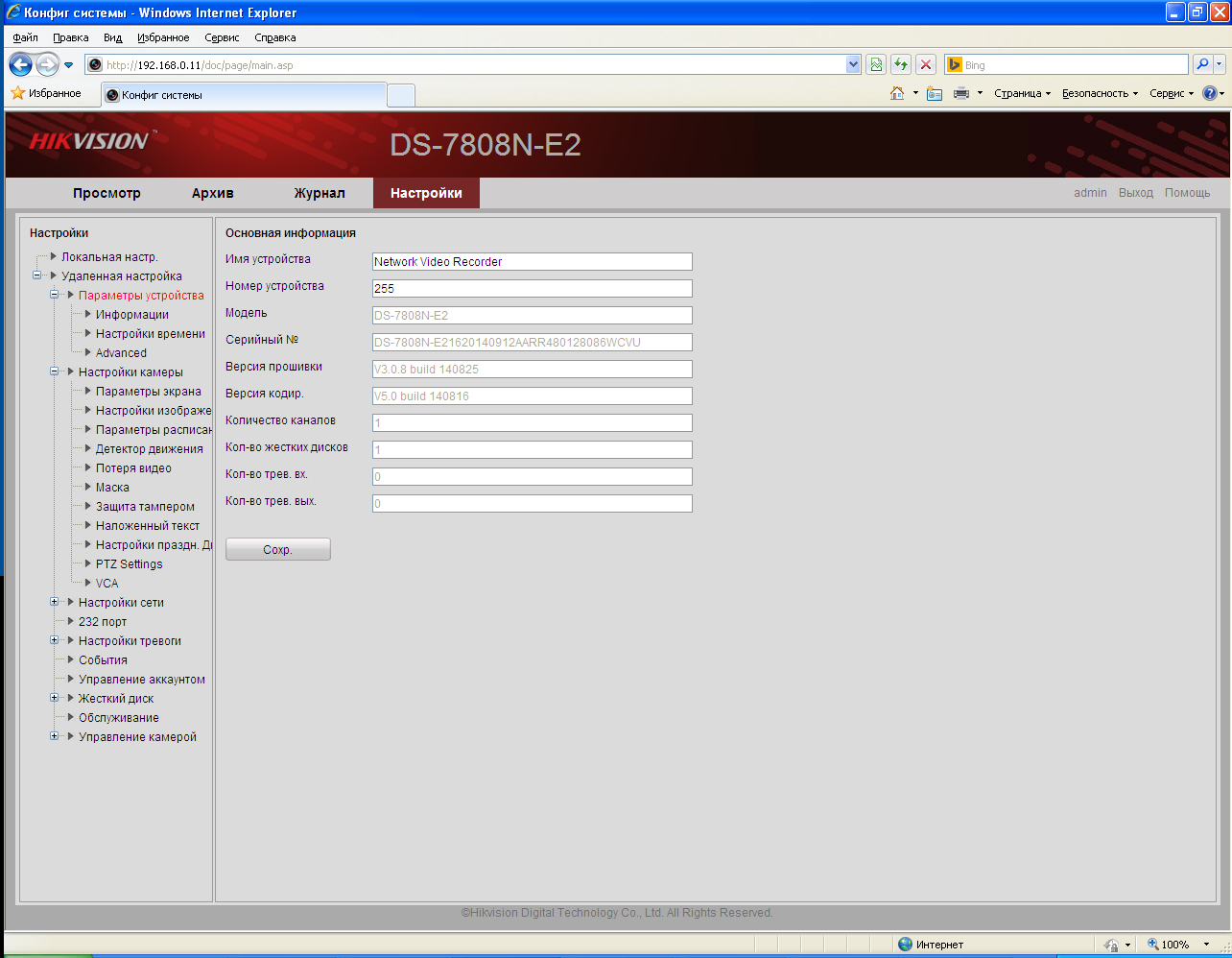

Сообщения: 3067

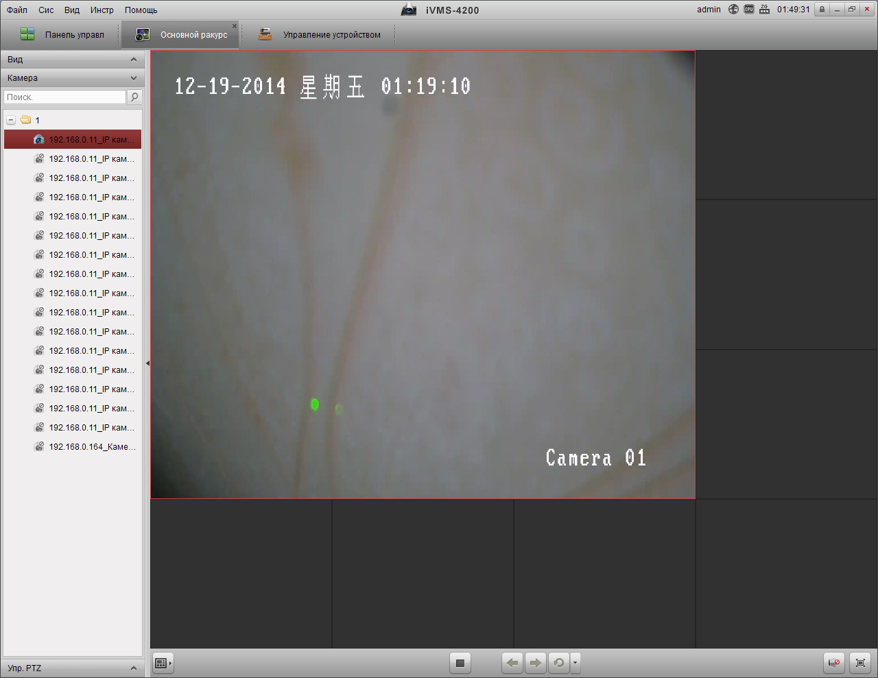

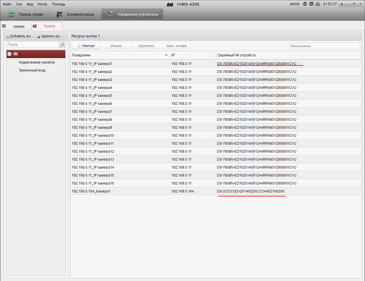

Сообщение iTuneDVR » 19 дек 2014, 03:41

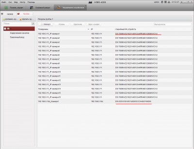

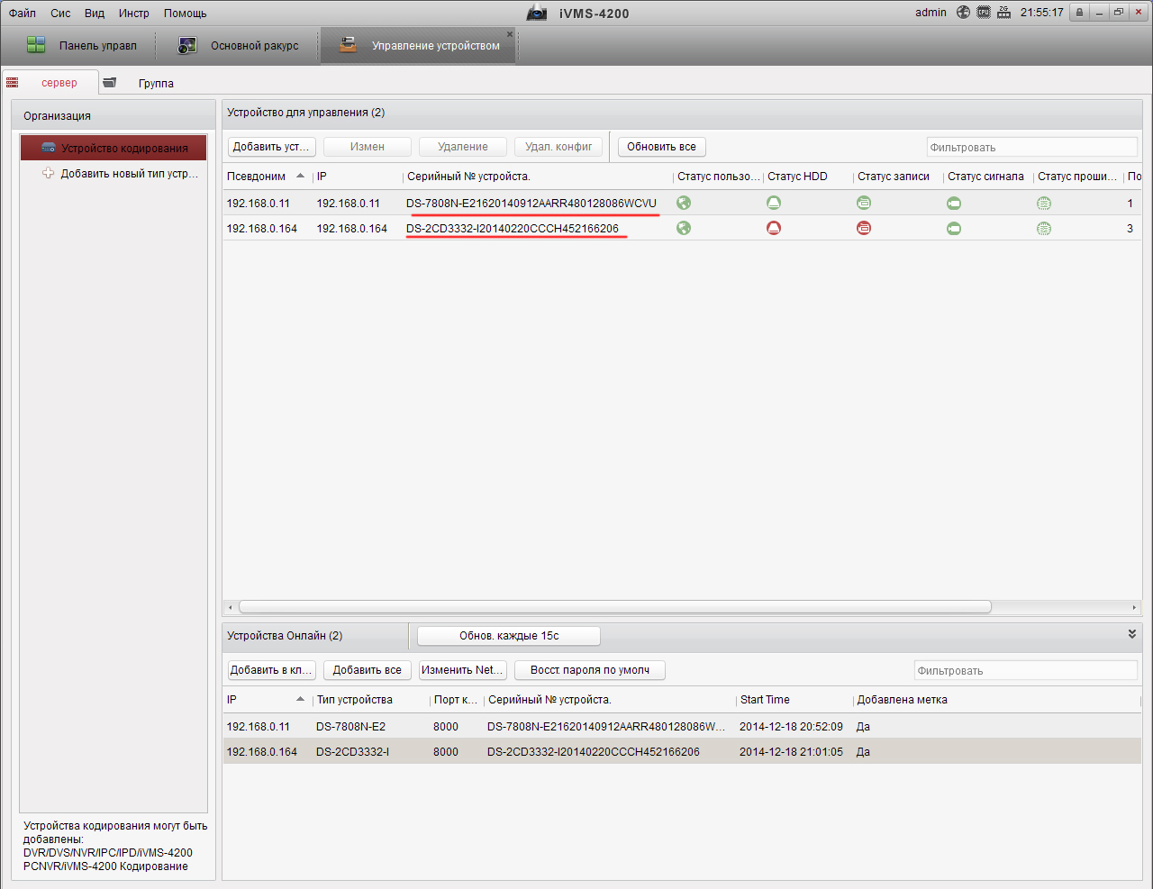

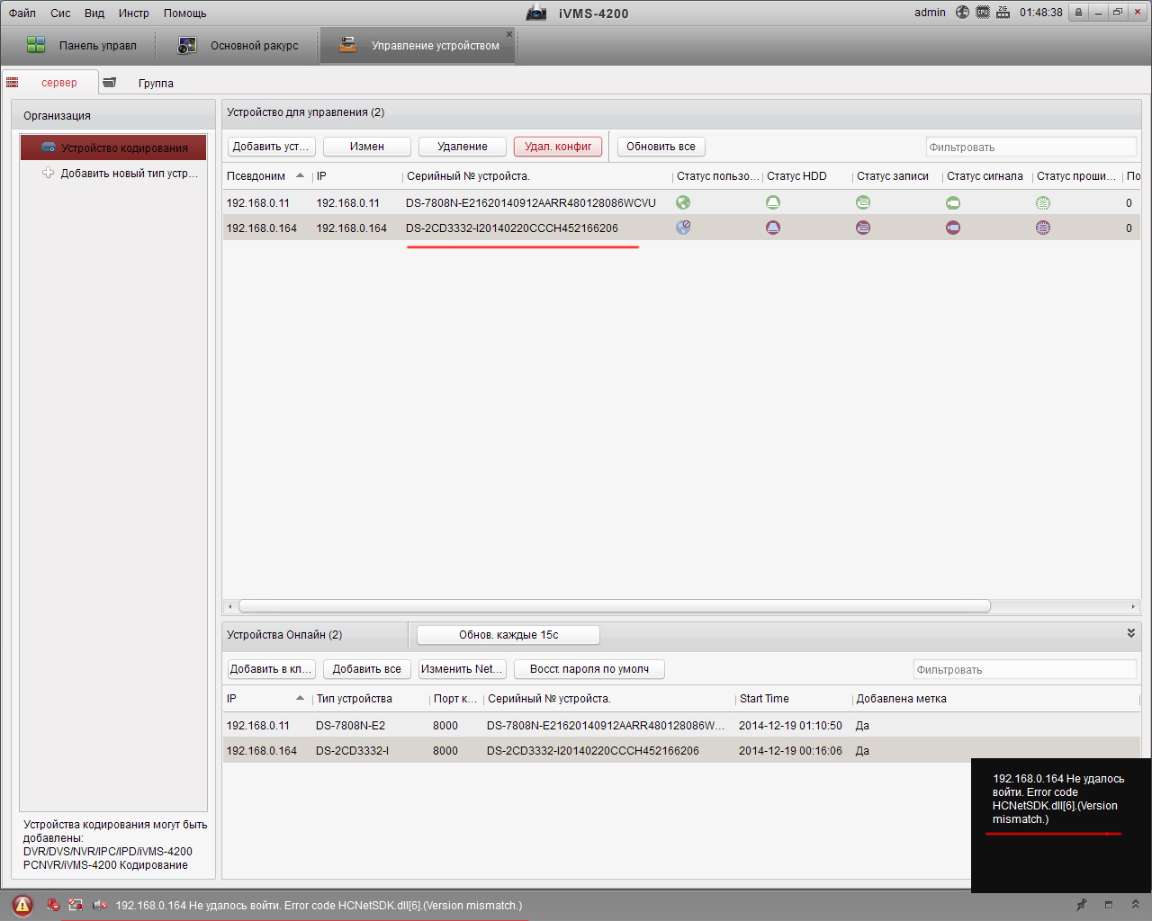

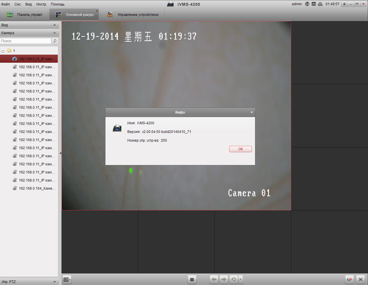

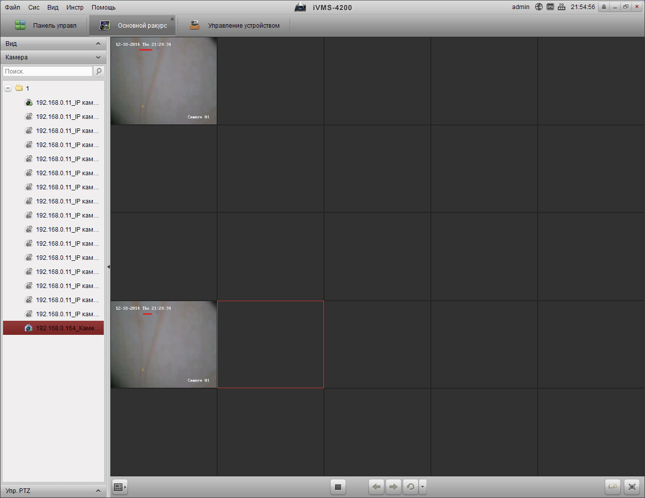

Как это выглядит в iVMS4200.

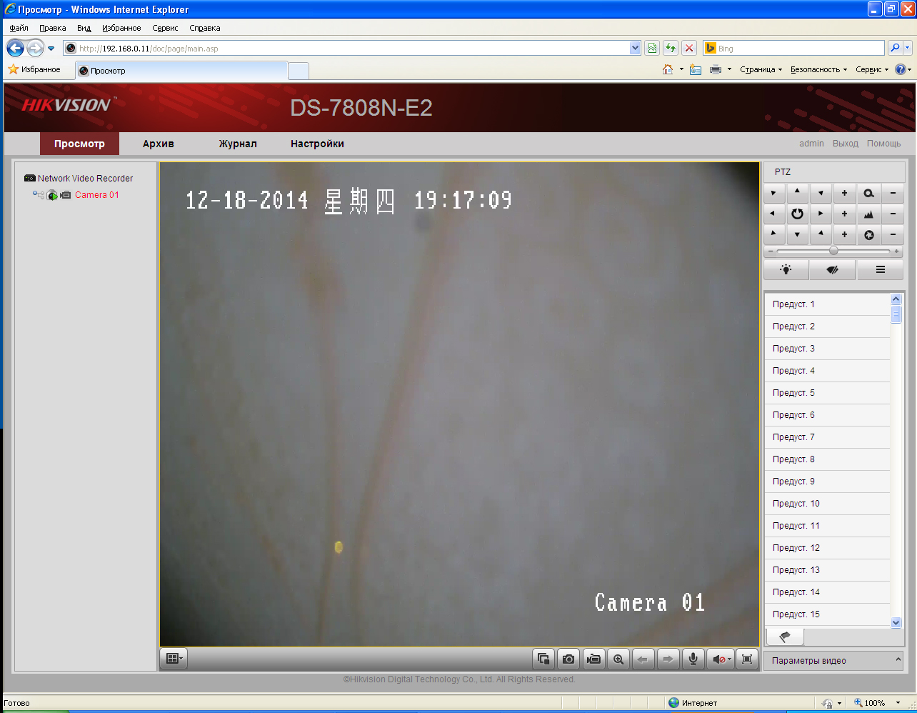

Чинайский регистратор и чинайская камера подключены т.к. они не уже не чинайцы!
Чинайская камера с чинайской прошивкой не подключилась к этой версии iVMS4200

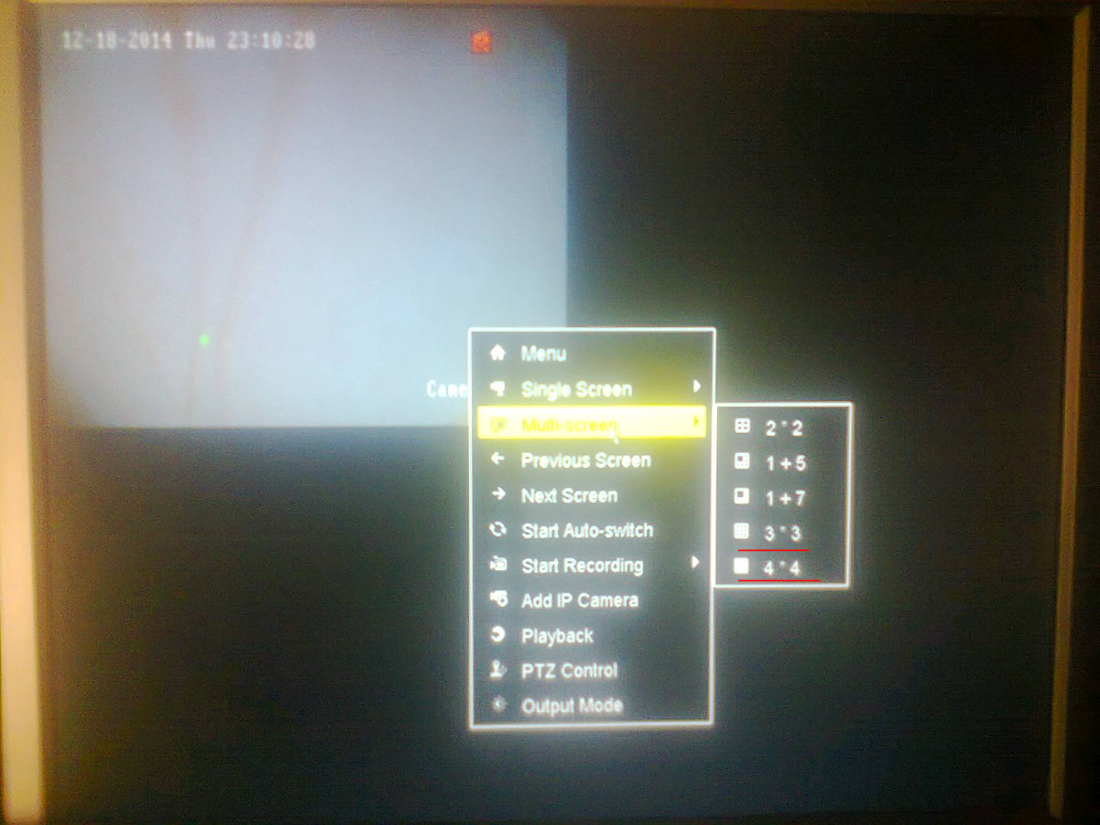

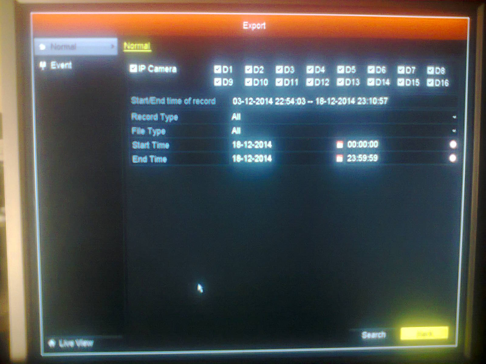

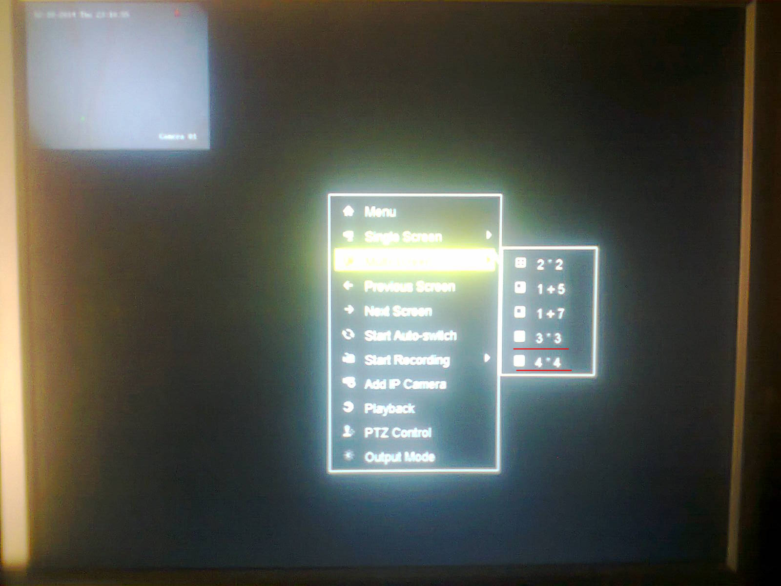

Сообщение iTuneDVR » 19 дек 2014, 12:24

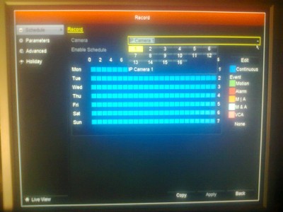

Конечно, я не нагружал регистратор 16-ю камерами и сильно его не гонял и не тестировал, однако запустилось в конфигурации 16 IP на DS-7808N-E2, что говорит о том, что прошивка делалась универсальной и это в принципе верный ход. Пока работает :)
Есть и моменты связанные с количеством RAM на платах регистраторов.
В испытуемой модели 2 xSKhynix H5TQ2G63DFR = 512Mb
Но, в скриптах есть упоминания о платформах с 1024Mb RAM.
Могут быть и нюансы, однако, меня это сильно не не парит т.к. это просто исследования ;)
