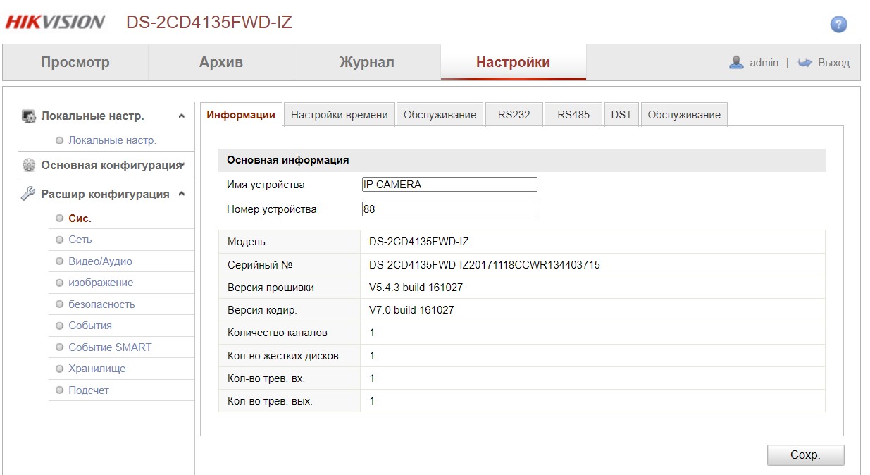

Есть камера DS-2CD4135FWD-IZ хотел на нее поставить прошивку LPR, предположил т.к. камера Smart то достаточно прошить специальной прошивкой. Отправил запрос в поддержку Hikvision - ответили что данная камера это не умеет, но я на этом не остановился, нашел прошивку под камеры R4 c LPR версия R4_V5.4.3 build 161027 LPR. Прошил, но ничего не поменялось. Опция "Дорожное движение / Road Traffic" не появилась.

DS-2CD4135FWD-IZ скрин с версии прошивки?
Опция может появится, когда выбираешь режим между подсчетом, номерами или обычным.
Находится в общей вкладке меню.

В общем через TFTP принудительно залил прошивку R4_V5.3.8 build 160126 LPR - камера сдохла, после также пробовал восстановить через TFTP прошивкой на которую прошивал изначально через веб интерфейс, результат тот же, скачал самую актуальную версию прошивки R4_V5.4.5 build 170302 после этого она завелась но осталась в том же состоянии с опцией подсчет посетителей. Хотелось бы получить информацию об аналогичных камерах DS-2CD4A25FWD-IZHS и DS-2CD4A26FWD-IZHS, был ли у кого-нибудь положительный опыт прошивки?

После долгих мучений так и не удалось заставить работать мою камеру, камера прошивалась, но не стартовала, но как железка определялась в сети, восстанавливалась обратно в рабочее состояние только последней прошивкой под свою камеру IPC_R4_EN_STD_5.4.5_171215.
Пробовал шить прошивками:
R4_V5.3.4 build 150930 LPR
R3_V5.4.3 build 161027 LPR
R3_V5.4.5 build 201026 CAR
Пока безрезультатно. Опыты проводил на камере DS-2CD4135FWD-IZ с прошивкой R4_V5.4.5 build 170302. Другой камеры под рукой не было. Если будут новости, обновлю тему:) всем удачи

Под DS-2CD4135FWD-IZ явно возможно никогда и не было.
Либо прошивка принимается, а значит она сделана под эту платформу, либо ее сделали под эту платформу и R3, R4 одновременно вроде бы не налезают на одно и то же железо.
Даже для DS-2CD4A26FWD-IZ я правил свежие прошивки выпущенные для камер с литерой /P, которые явно не обновлялись ни с веба, ни с загрузчика, чтобы они принялись и практика показала, что это то же самое оборудование, просто код внутренний у него другой.
Возможно, с DS-2CD4135FWD-IZ аналогичная ситуация.
