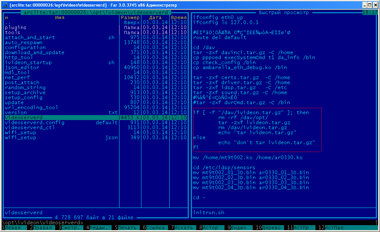

Прислали мне прошивку digicap-140306.dav из iVideon'а!
Скажу вам, что ребята хорошо потрудились!
Прошивку разобрал.

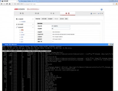

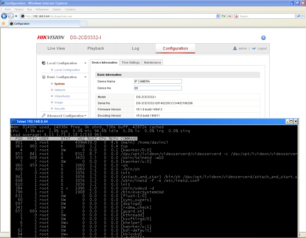

На фото слева видно содержимое их добавленного архива с ПО, справа добавка в скрипт по развороту их ПО, плюс в конце скрипта добавка "/dav/opt/ivideon/videoserverd/attach_and_start.sh &"
На лицо серьёзный подход и большая проделанная работа!
Содержимое их скриптов и написанного ПО интересное, но это просто предмет для изучения.
Самое интересное для меня это выделенные компоненты добавить в отдельную прошивку, как раз таки в виде двух файлов:
initrun.sh
ivideon.tar.gz

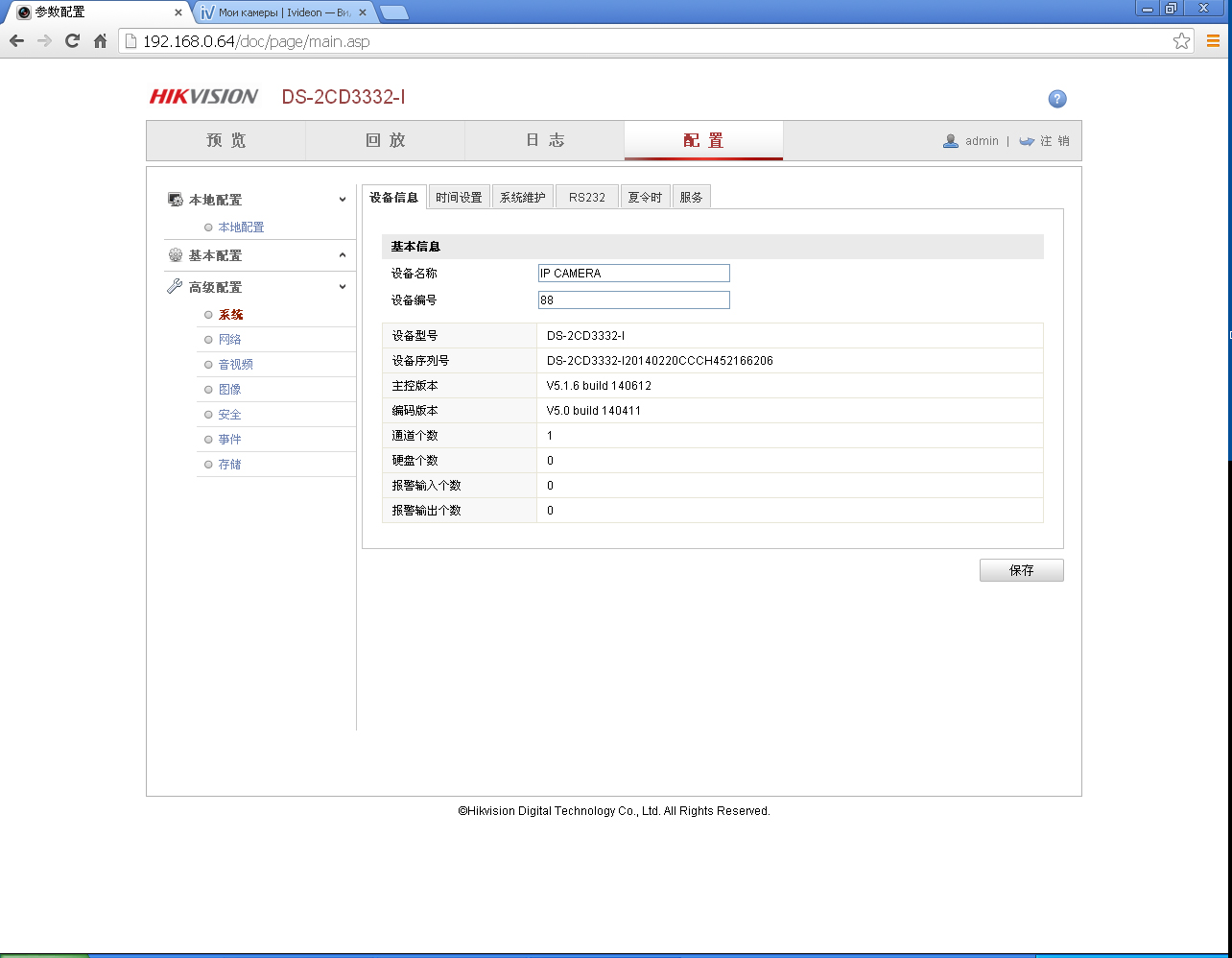

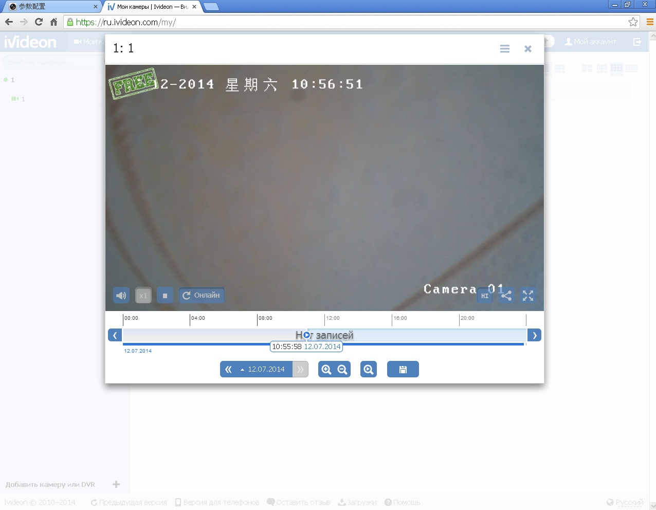

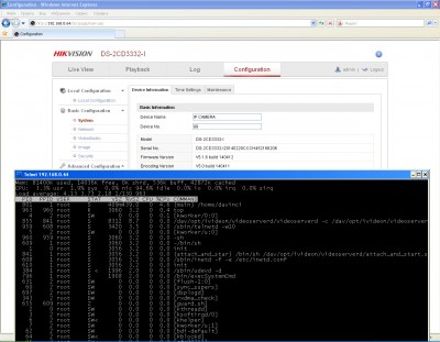

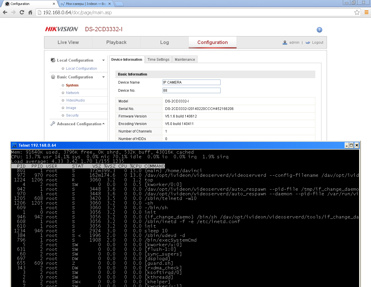

и прошить свою камеру DS-2CD3332-I на прошивке V5.1.6 build 140412!.
