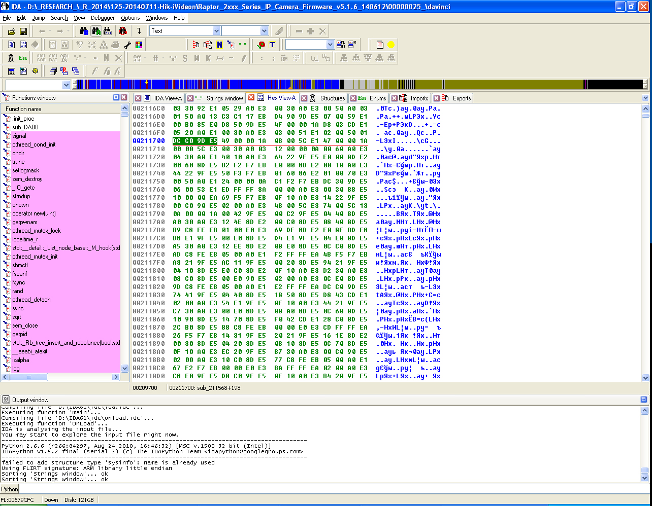

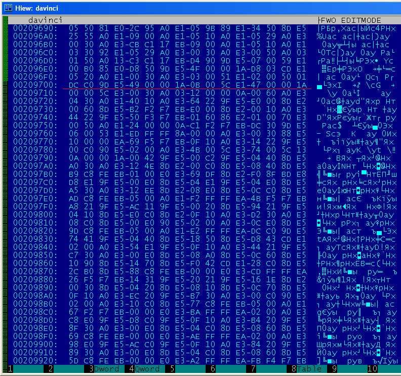

Основная тема заведена в http://www.hikvision.msk.ru/forum/4-1001-1
Разъяснения патча в 5.0.X даются там же http://www.hikvision.msk.ru/forum/4-100 ... 1390862924 со ссылкой на зарубежный форум.
Для 5.1.Х такая комбинация не проходит, поэтому и решил поискать в 5.1.6 140612.

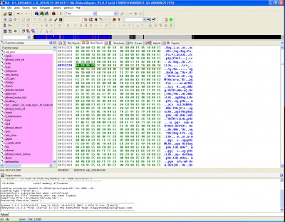

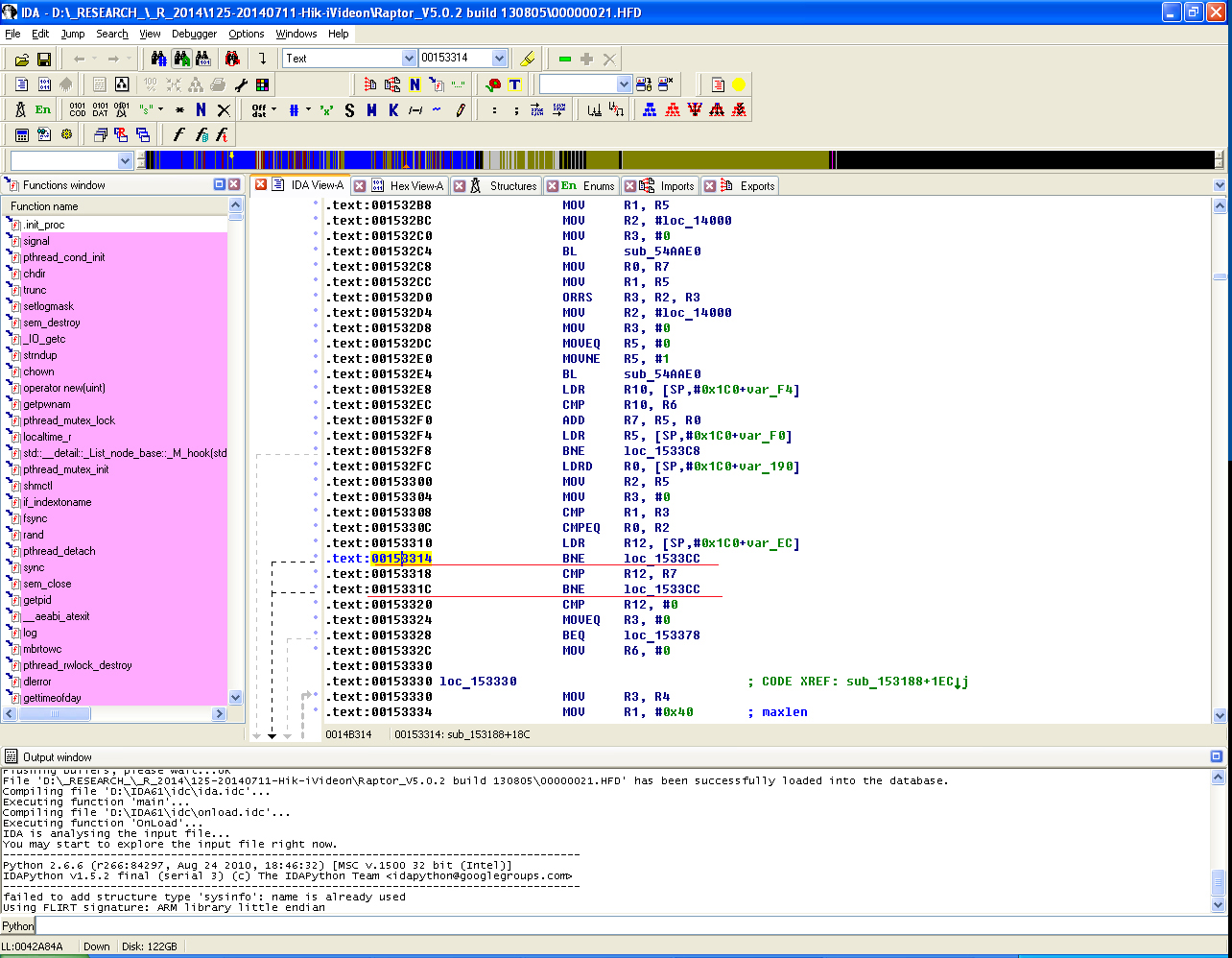

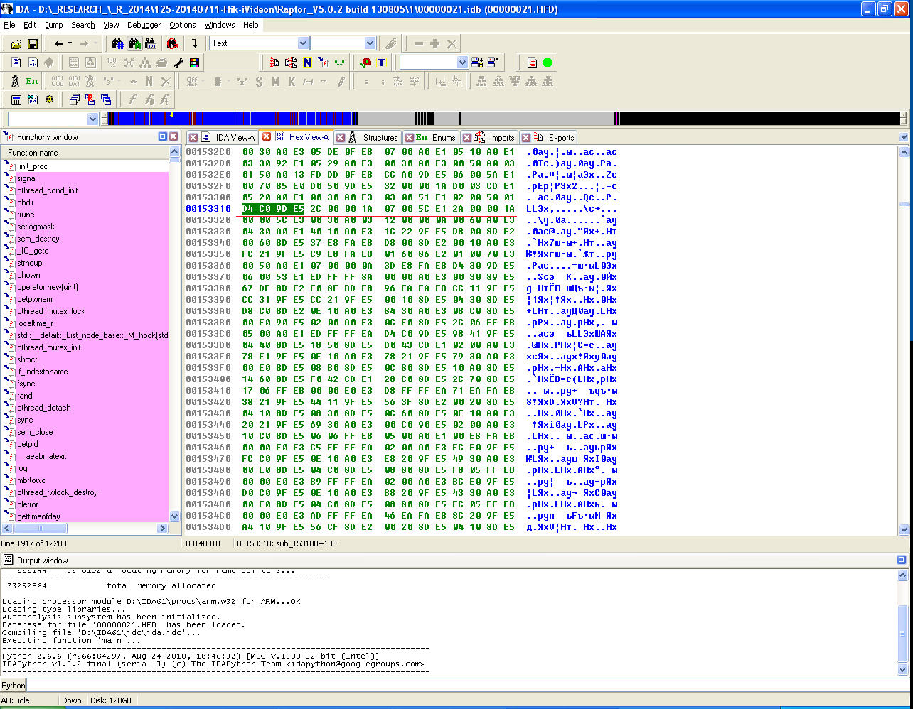

Скриншты патча в 5.0.2

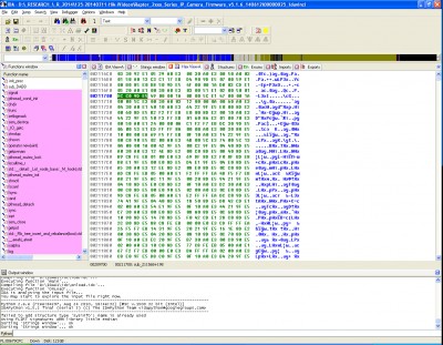

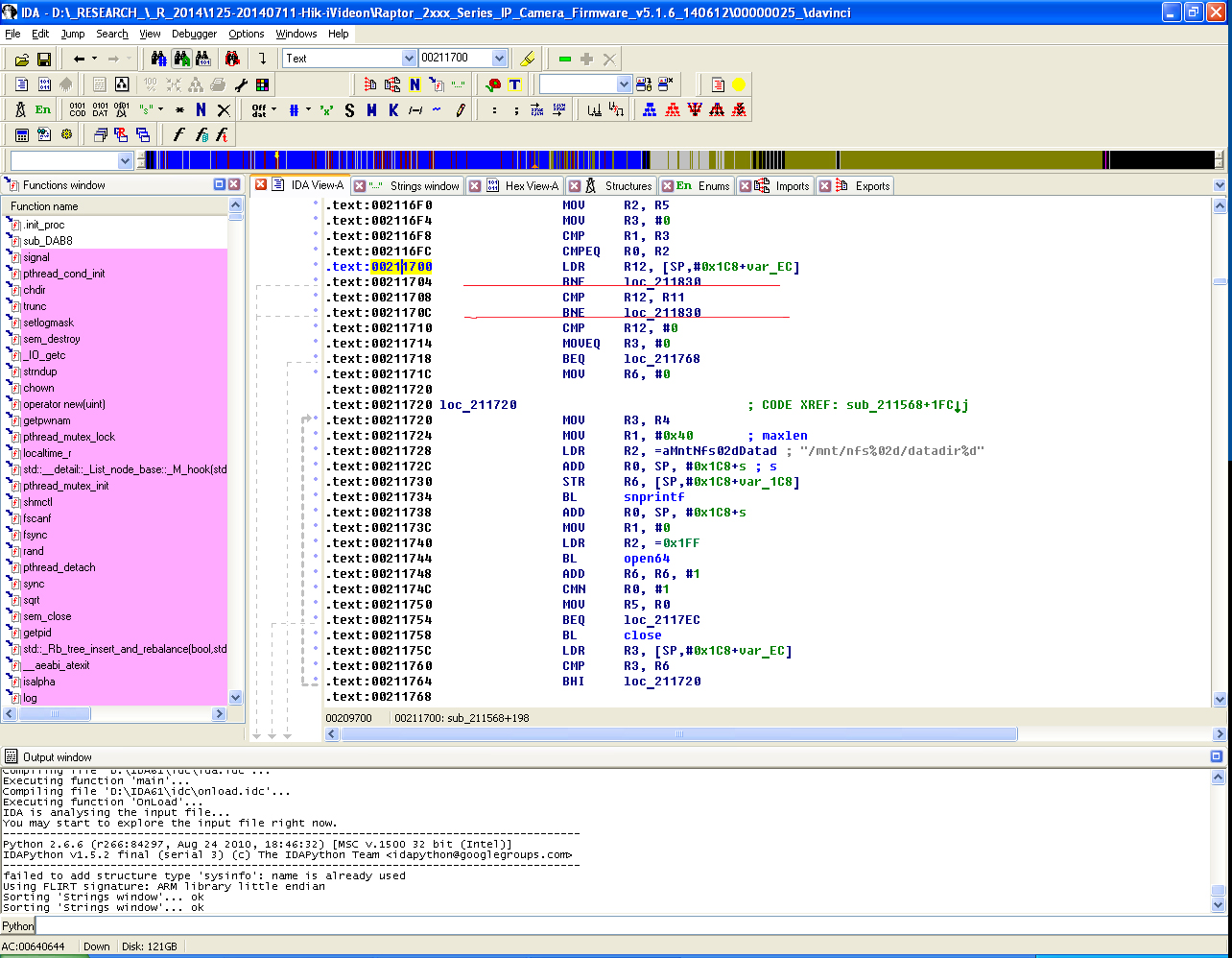

Скриншоты патча схожего места в 5.1.6

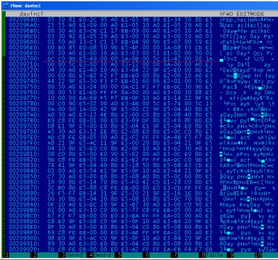

Дамп davinci
ИТОГО.
DC C0 9D E5 49 00 00 1A 0B 00 5C E1 47 00 00 1A - оригинал
DC C0 9D E5 00 00 00 00 0B 00 5C E1 00 00 00 00 - патч

Патч работает только в режиме NFS!!!
Суть патча (придуманного не мной и я так понимаю это), это исключение в приложении davinci перехода по обработчику ошибок в случае нарушения связи (или ожидания коннекта разорвавшегося). Тем самым время ожидания удлиняется до беЗконечности!
Результат на лицо, как пишут очевидцы и это помогало им.
Для 5.2.5 я конечно сделал для себя по аналогии на оригинальной прошивке и сделал правильно, а не просто нулями забил.
Как я и писал, у тебя патченная прошивка на предмет регионального кода (т.е. языка).
Сработает ли патч или нет х.з.. Т.е. либо будет и то и другое, либо чистый чинай и патч на NFS.
У меня камера старого образца и на ней работает, но протестить с NFS нет возможности, но пересобранная прошивка, да и отдельно файл работать будет!

Да я просто не специалист, и камеры приобрел для частного дома, так как участились случаи краж в наших краях. Поэтому, я даже представления не имею, где можно взять прошивку. Если возможно и не трудно, подскажи, по каким признакам искать нужное место в davinci, ведь раз прошивка другая, то и значения там будут другие. Скачал IDA, сижу смотрю на открытый в дизасемблере файл, но не уверен, что иду в правильном направлении.
