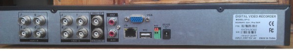

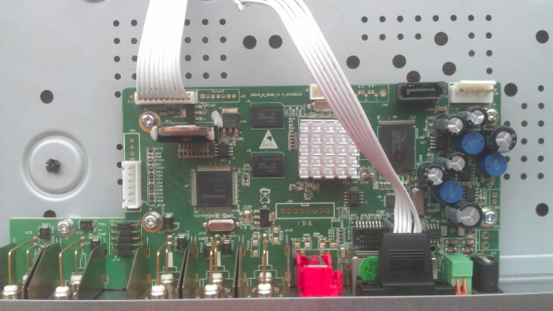

Добрый день! Есть такой регистратор...нет загрузки...не могу определить принадлежность для поиска прошивки под него. Плата zndvr_m_6008_v1.2_20120312

Этот бренд в оригинале называется VIDEOPARK.
Продавался под разными ребрендами. Например в России он известен был под маркой Spymax в 2011-2013 годах.
Похож на Dahua, но это не Dahua ;)
Однако PSS от Dahua видит и работает с такими регистраторами и наоборот, софт IMS200 работает и с их и с Dahua!
Снимаем дамп, а дальше будет видно ;)

Спасибо за развернутый ответ! :) Флеш считывается до 80% и "Ошибка по адресу = 0xD0E9CB", поэтому со "сливом" облом :cry:
