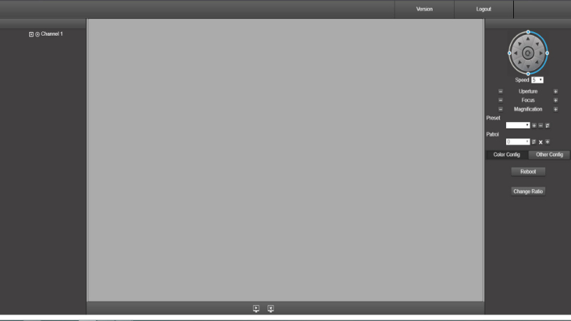

Здравствуйте, камера работает IP дает но нет картинки, если есть у кого прошивка поделитесь.

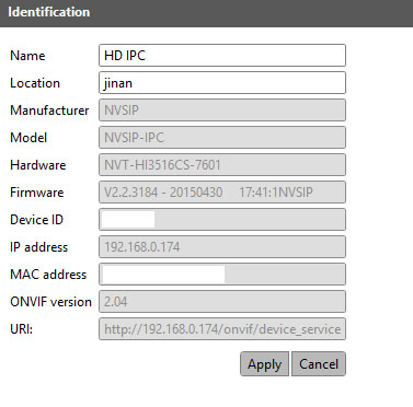

Добавь скриншот с веба с версии прошивки на устройстве.

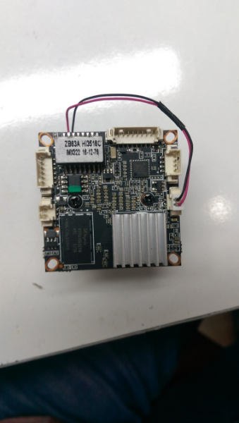

Не нашел куда подключить TTL, маркировка на плате под матрицей.
Версия прошивки (V2.2.3184 - 20150430 17:41:1NVSIP) с этой прошивкой не работает
