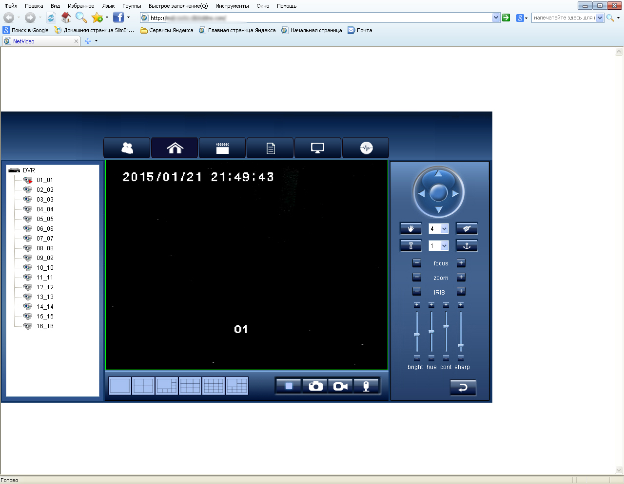

Выглядит веб интерфейс вот так:
https://www.dropbox.com/s/m5ell91e0alc2 ... t.png?dl=0

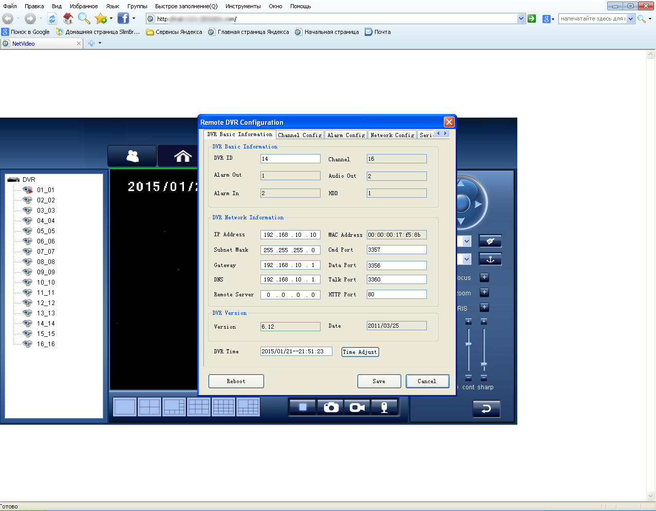

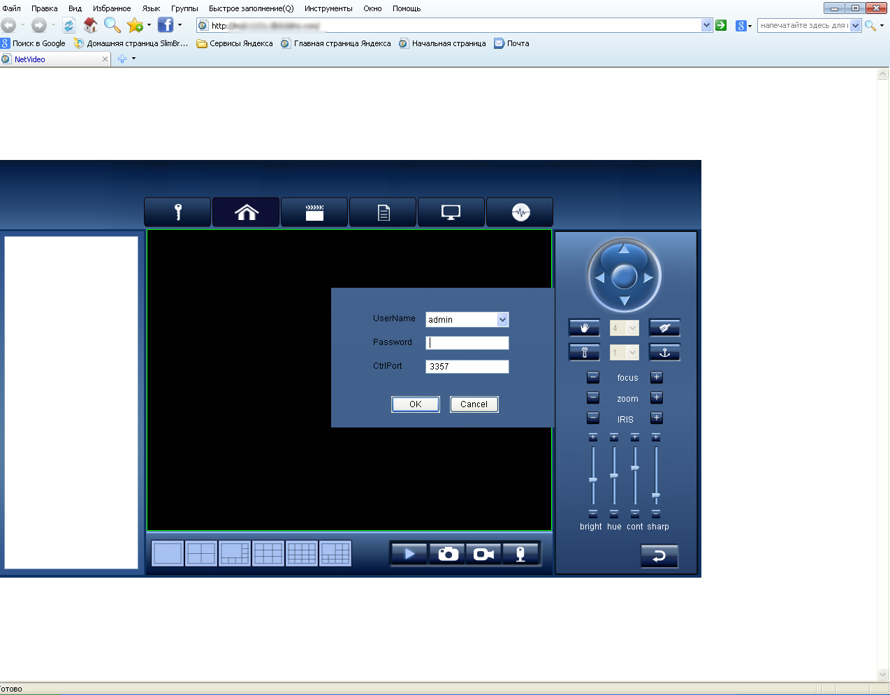

Сообщение iTuneDVR » 22 янв 2015, 00:56
У меня XP и первый раз тобратившись по твоему адресу был запрос на установку компоненты, но после её установки, подключение кажый раз перезагружалось в браузере.
Я предположил, что аппарат старый и возможна проблема и нуден более старый IE, хотя XP только недавно официально сняли с поддержки.
Я воспользовался браузером FlashPeak SlimBrowser, устанвленным у меня уже давно V7.000
Он на движке IE.
Т.к. компонента уже была устанволена, то потому сразу и заработало всё ;)
Скриншоты конечно отличаются от тех, которые указывал ранее, кроме последнего!!!.
С толку сбила вот эта твоя ссылка http://openpinoy.com/goods/images/20110 ... 3cont4.jpg
Телнет доступа так и нет. Возможно его надо на регистраторе включать, а возможно и что-то другое.
Но думаю проблема с доступом по вебу разрешилась! ;)
