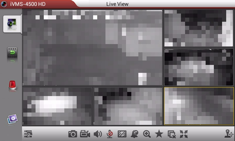

Дано IVMS4500HD на Андроид, на экран выведены несколько каналов, к примеру как тут:
Любой из каналов может произвольно остановиться и замереть, и пока его вручную по новой туда не удалишь/добавишь будет висеть.
Уже и битрейт снижал и фрейм, глюк всегда рандомный. Замечаешь, только когда к таймкоду присматриваешься, а канал-то висит!

Re: IVMS4500HD (Android) бессистемно замирают каналы
Сообщение iTuneDVR » 21 фев 2016, 00:04
Стоит отдельно уточнить тип канала и его пропускную способность т.к. всё в нем скрыто.
Работа с устройствоч через SDK имеет свои нюансы, которые могут проявляться на забитых внешних канал.
Банально ПО ждет отклика от некоторых каналов, а его нет, а время актикной сесии ограничено и впоследствии, когда канал всё-же отваливается, а картинка статично замирает, то реконекта нового не происходит т.к. его сделать не кому.
А лечение, как и описано, только принудительным реконектом.
Пролечить можно и по другому увеличив время сессии, но это только патч ПО, либо писать своего клиета, который будет делать то, что нужно.
На широких каналах такого не проиходит и видео идёт уверенно т.к. хватает и пропускной способности и пр.
Однако мобильные устройства тоже могут барахлить по вай-фай стороне, переконекчиваясь с роутером и это тоже может накладывать проблемы!
