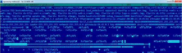

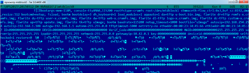

Думаю, что все NVR4XXX одинаковые и дамп с другого всё прояснит: содержимое этой области.
Правда для V может есть какие-то отличия, х.з, что-то не заметил в описании релизов к прошивкам, только NVR42XXV-8P(XX:08/16/32)
Может быть это всё-таки NVR4104-W???
Blood2AXE писал(а):еще бы параметр "VideoStreamInputNumV2: 4" и "DigitalChannel: 4" на 16 поменять. Где эти переменные прячутся?
Это точно в твоём духе. Даже не сомневался и ждал подобного вопроса! ;)
Мой блок выглядит так:
Однако давно уже понятно, что настоящие значения вместо нулей сидят в другом месте ! ;)

А что за мусор-то не пойму в mtdblock5?
Это обычный конфиг и ничего там необычного нет. ;)
