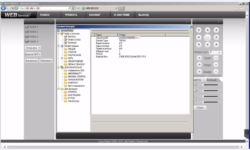

Значит вам повезло, я и run up делал, с ФТП ссылок, все равно эта падлюка не видит web. А что это за ПО в активном окне?
Re: DH-DVR0404HF-AN помогите восстановить прошивку аппарата.
Сообщение iTuneDVR » 27 фев 2017, 11:44
Kvintek писал(а):Значит вам повезло, я и run up делал, с ФТП ссылок, все равно эта падлюка не видит web. А что это за ПО в активном окне?
Нет!
Я просто знаю что делаю ;)
На скриншоте сессия Teamviewer на удаленный ПК с запущенным и настроенным IE!

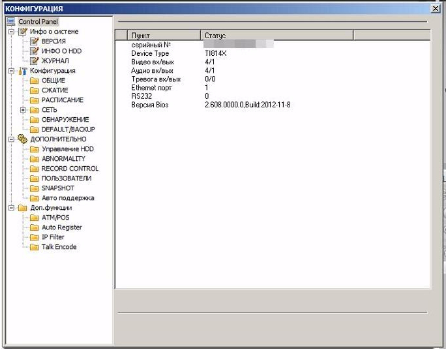

http://prntscr.com/edv4vf это в настройках IE?
Сообщение iTuneDVR » 27 фев 2017, 21:46
Это в отображается в IE, но это диалог по нажатию кнопке КОНФИГ!
