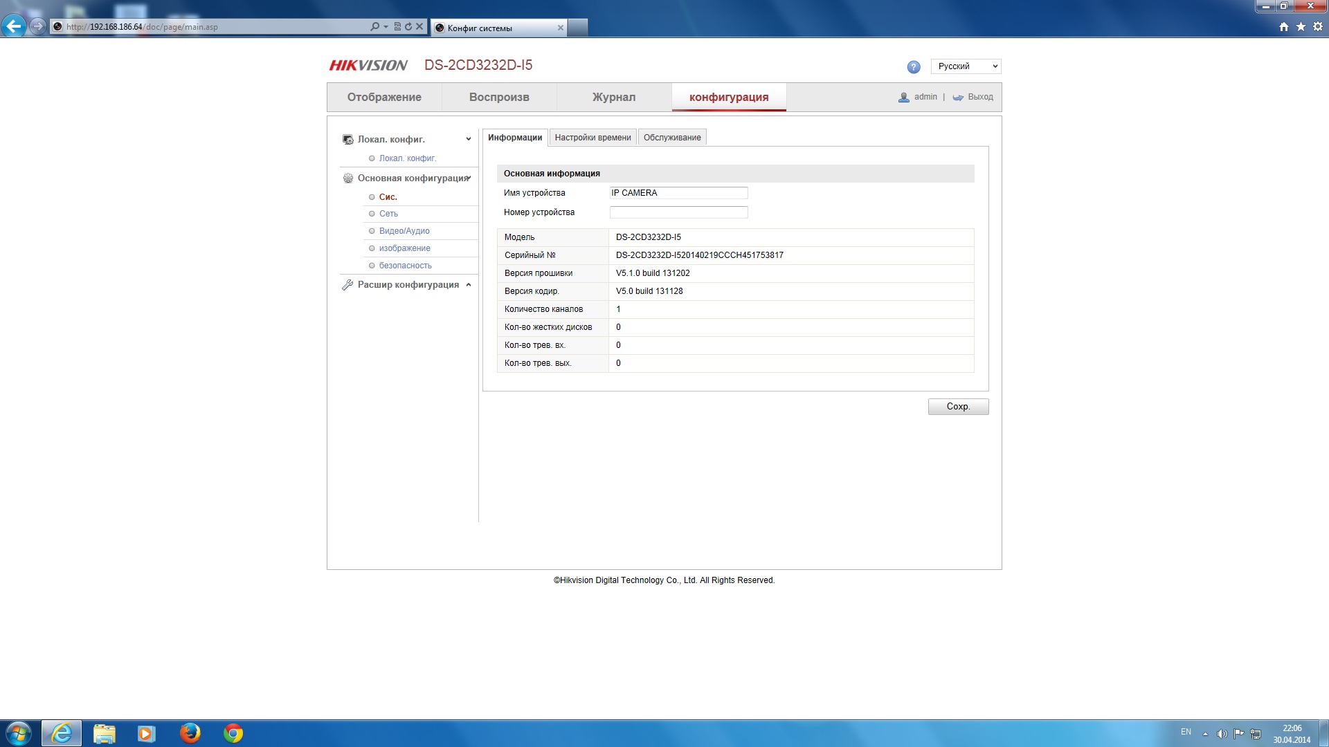

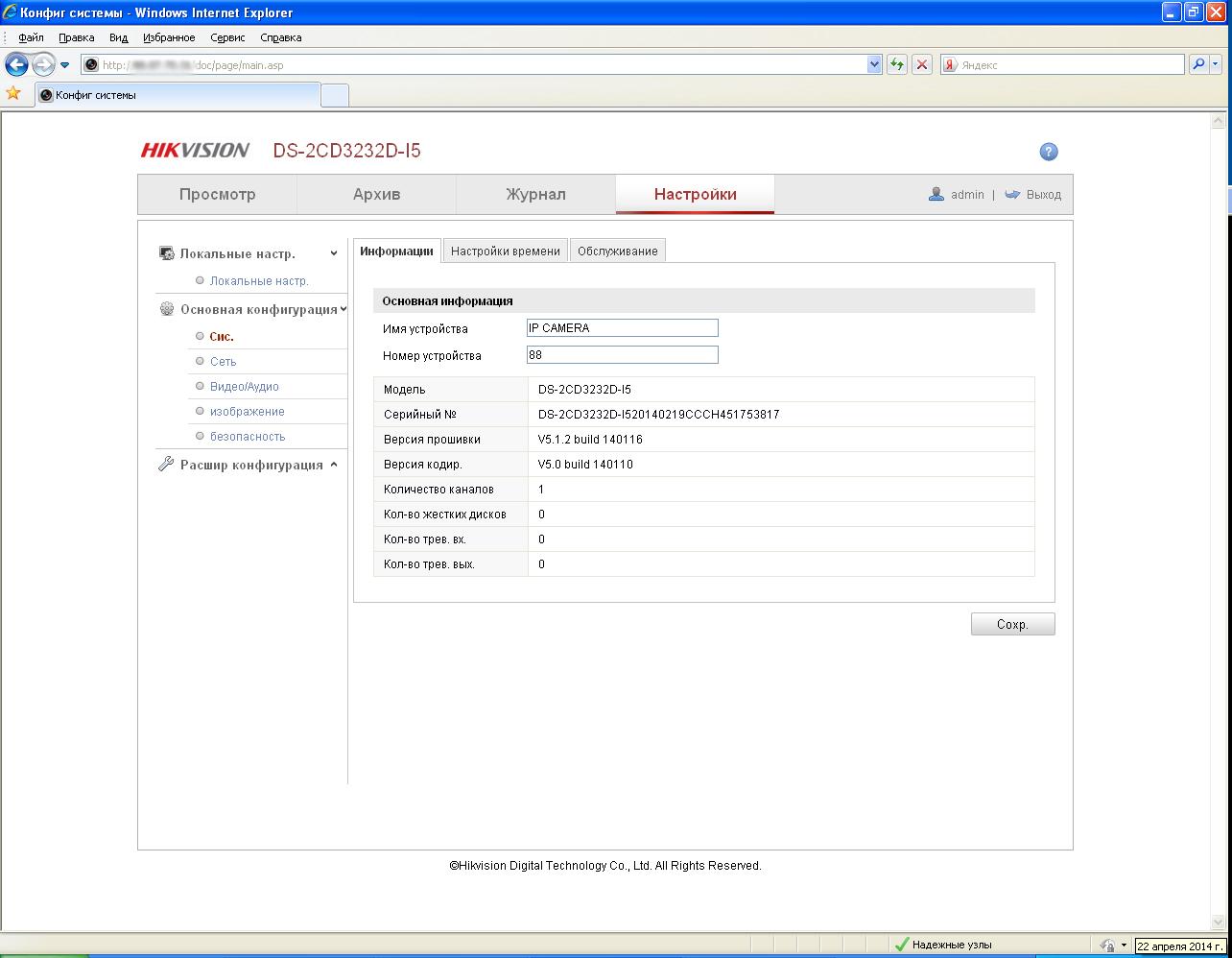

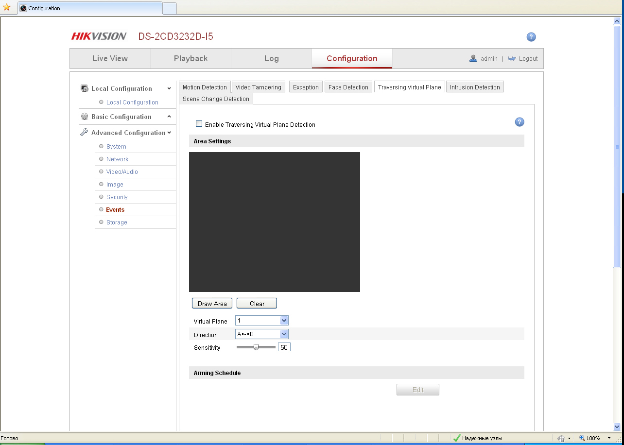

Чтобы всё таки мне не быть голословным, внизу скриншот с экрана китайской камеры с русским языком и прошивкой 5.1.2.
Более качественный http://iTuneDVR.ru/DS-2CD3232D-I5.bmp [nofollow]
Данный экземпляр будет обновляться чистой европейской прошивкой без каких либо-изменений.
Следующий этап - это причёска номера модели и серийного номера, но это если будет у меня желание этим заниматься. Пока смысла не вижу.
Правда с новым web плагином какая-то трабла, как в общем-то и на европейских камерах, тут у них косяк и надо либо ждать либо еще что-то...
Предыдущие релизы работают стабильней, что там наваяли такого непонятно.

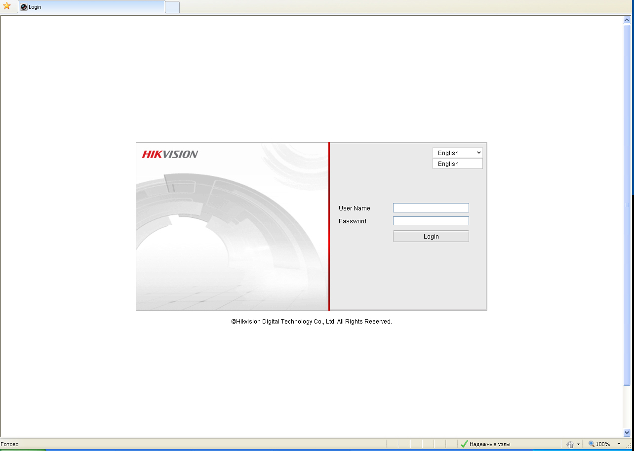

Естественно выбор языка на старте присутствует в полном объёме, этот скриншот не стал делать, смысла в нём нет и все его видели.

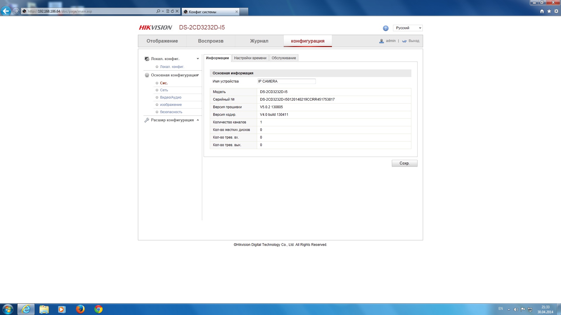

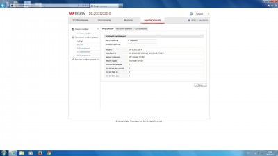

После того как чисто чинайской камере сделал легкую пластику и глаза стали исключительно европейского типа, решил сделать даунгрейд версий вниз.
Даунгрейд осуществлялся чисто европейскими, оригинальными прошивками.
Обратное изменение серийного номера устройства происходит в штатном режиме.
В пути регистраторы для исследования, хотя вопрос и так решён.

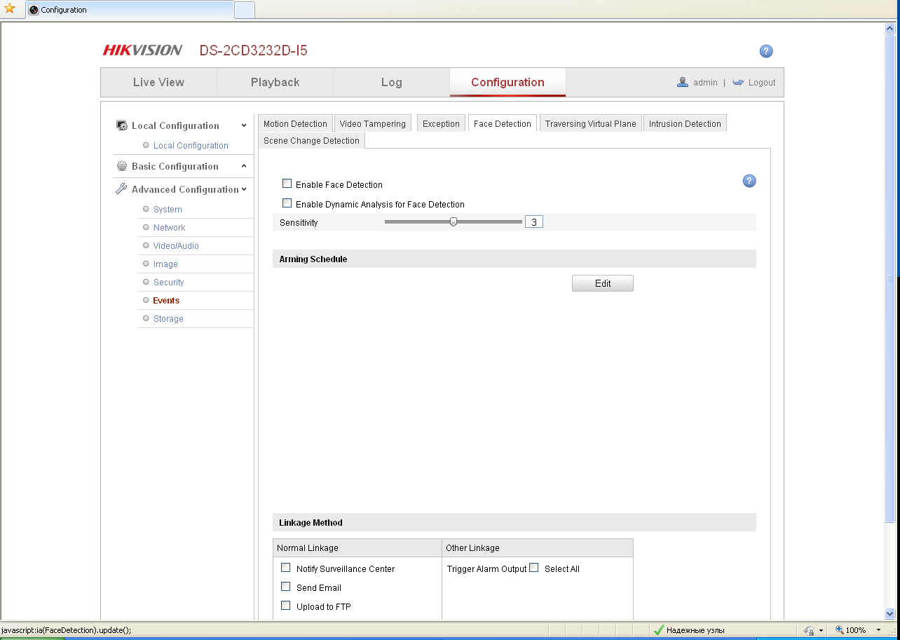

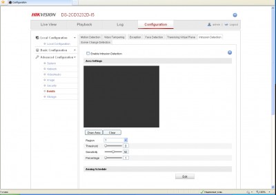

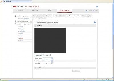

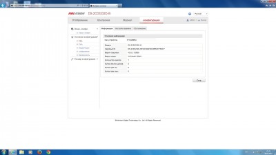

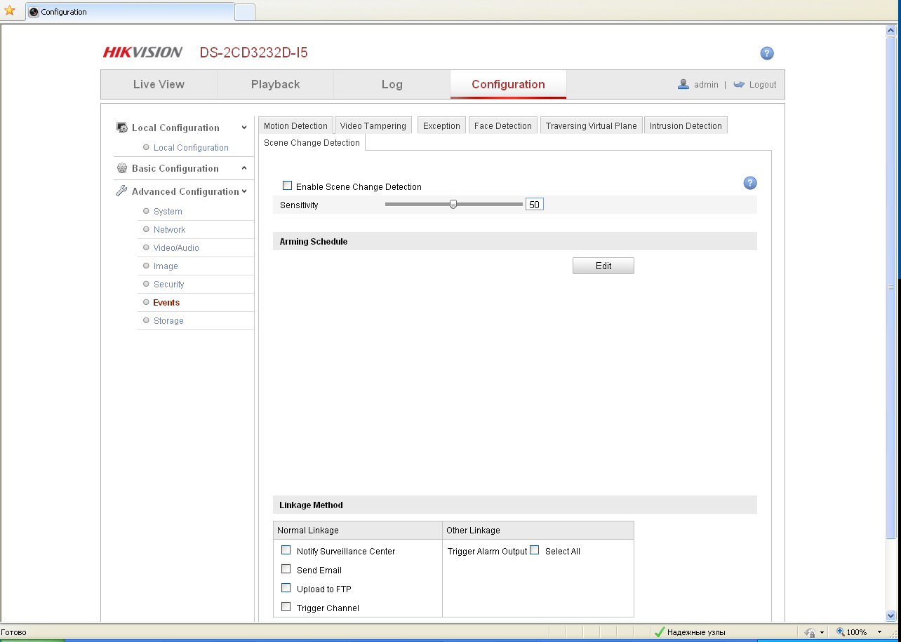

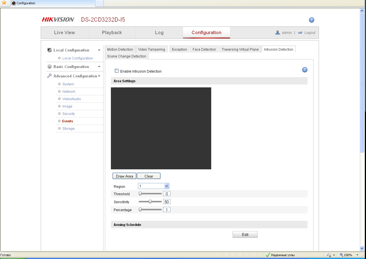

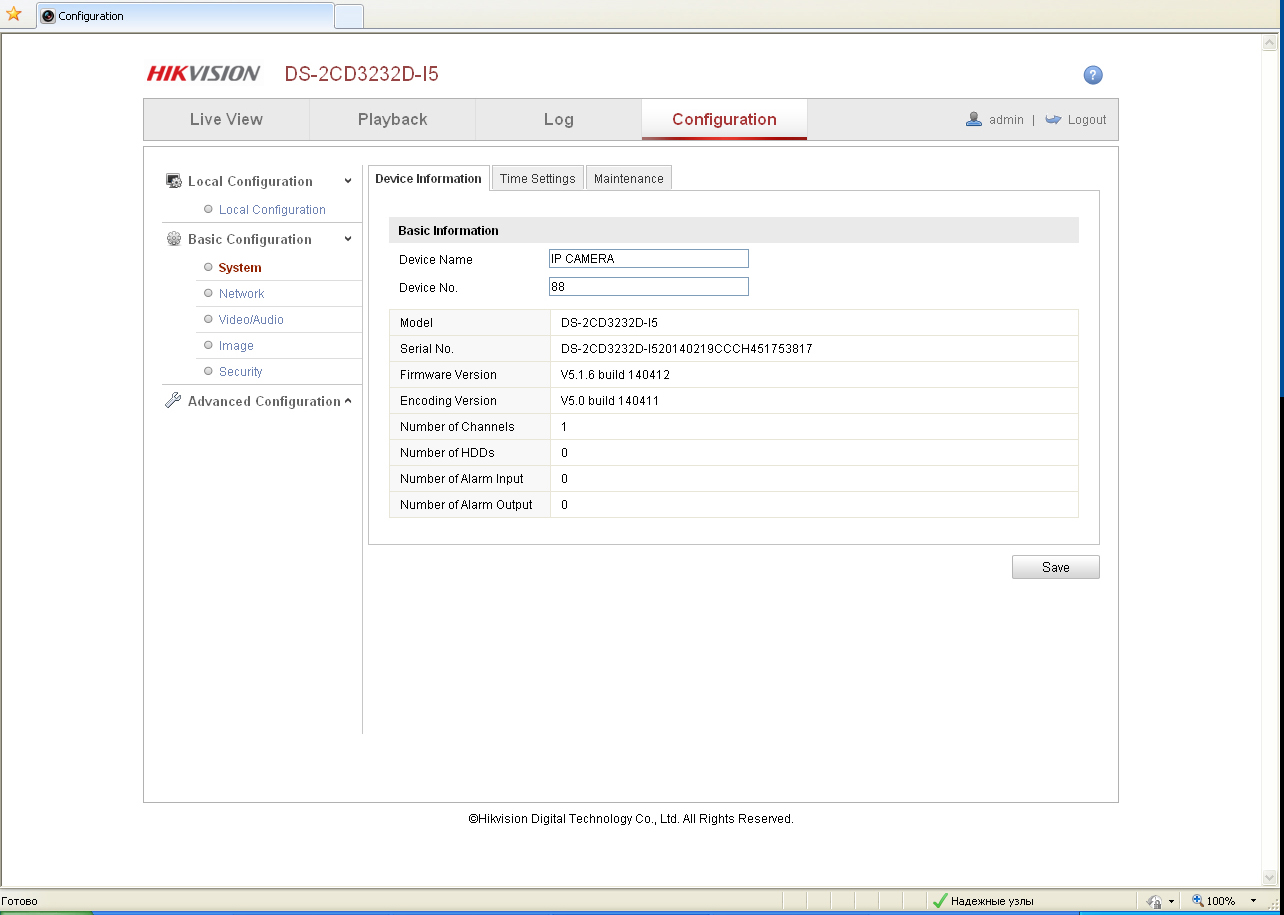

Вышла прошивка raptor 5.1.6.
Есть интересные изменения в функционале, заслуживающие внимания!!!
Языка только два. У чинайцев только чинайский, у европейцев только английский!!!
На моей камере чинайской камере после сделанной ей пластике в европейца естественно английский.
Прошивка ставиться уже европейская с 5.1.0. Можно даунгрейдить при желании европейскими, но нет смысла.
5.1.2 была какая-то глюкавая и работала хуже чем 5.1.0.
Модель и серийный не менял т.к. пока не зачем, да и чтобы было понятно что это чинаец!!!
Но думаю, что можно для себя и постараться с русским языком
