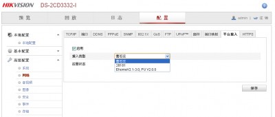

DS-2CD3332-I прошивка 5.2.0
Что облако от iVideon, что от EZVIZ без разницы!
В любом случае CIA приглядывает, тем более что на их территории приземление! ;)
Hikvision login: root
Password:
BusyBox v1.19.3 (2014-07-11 11:25:54 CST) built-in shell (ash)
# showServer

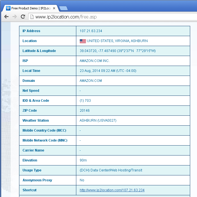

Enable: 1
LBS dev.ezviz7.com:8555
DAS 107.21.63.234:6801
MSG invalid
NTP 210.72.145.44:123
ALARM alarm.ezviz7.com:7400
STUN_1 stun1.ezviz7.com:6003
STUN_2 stun2.ezviz7.com:6004

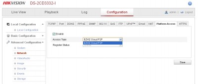

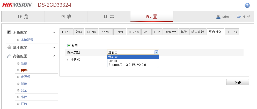

В оригинальной чинайской версии камеры есть дополнительные оцпии по сравнению с европейским вариантом!
Re: Тюннинг подключения облака EZVIZ в raptor 5.2.0
Сообщение iTuneDVR » 25 авг 2014, 11:12
Да и в оригинале там ломится на чинайский вариант EZVIZ!

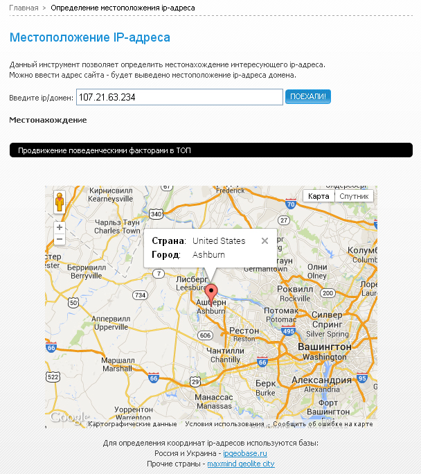

MSG invalid
STUN_1 183.136.184.7:6002
STUN_2 183.136.184.3:6003

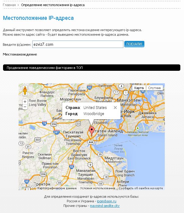

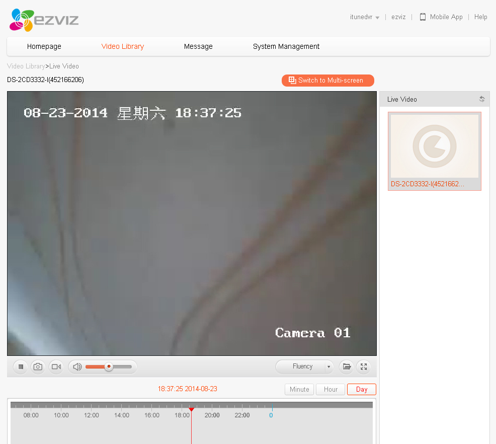

И чинайская камера ломится на американский вариант облака EZVIZ и показывает!
Сообщение iTuneDVR » 25 авг 2014, 11:13
Плюс EZVIZ по сравнению с iVideon, что просмотр трансляции видео идёт постоянно и не прерывается по 10 минут, как на беЗплатном тарифном плане на iVideon!!!

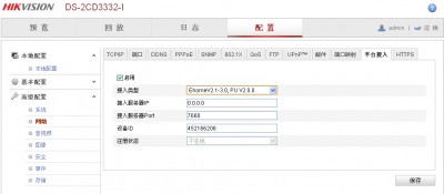

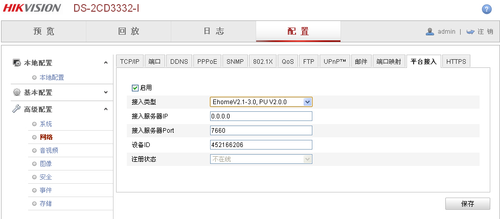

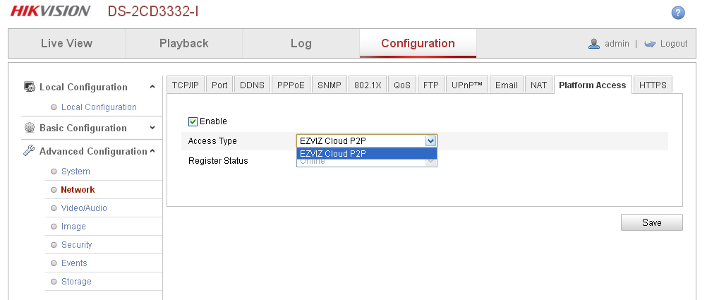

Устройство : DS-2CD3332-I чинайская на старте 2014г 5.1.0 патченный даунгрейд т.к. на коробке 5.1.2
Прошивка : сейчас 5.2.5 в которую засунул Русский и патч NAS
Утилиты : hiktools05R1 , WinHEX
Задача протюнить прошивку для авто подключения к ezviz7.com
