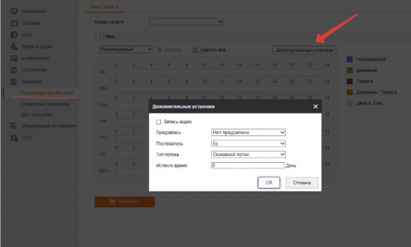

Скрин конечно с другого рега, это NVR OEM Hikvision.
Галка записи аудио установлена?

Про эту галку в курсе , первым делом проверил . Стоит . Сейчас звук есть , ролик не могу выложить , камеры внутри дома и попросили не светить . Старые ролики уже прибил что бы не разошлись случайно . На данном этапе все пришло в норму .
