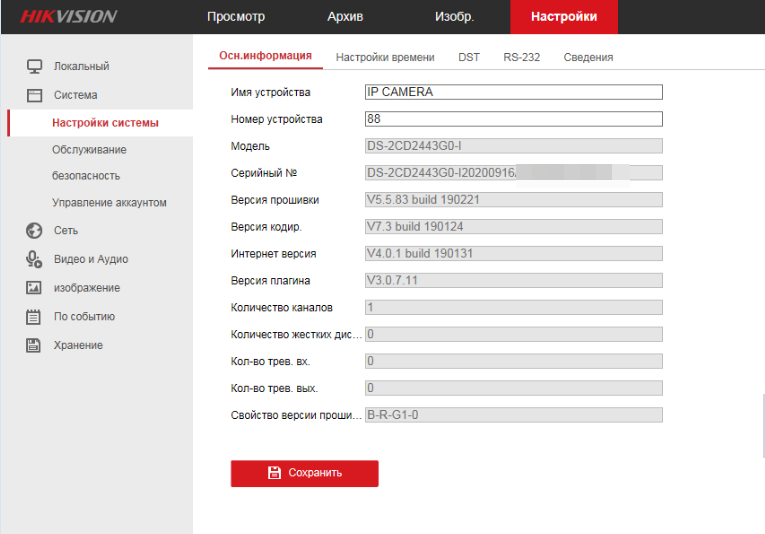

Версия рабочей и протестированной прошивки и необходимые настройки для камеры

При тесте на своей камере DS-2CD2423G0-I c V5.6.2 build 200722 сборка из проекта проиграла аудио вполне ровно и нормально.
У коллеги оборудование следующее
Проблема оказалась в отсутствие на его ПК компилятора с++ для сборки проекта и ffmpeg для конвертации аудио файлов в нужный формат. Потому и не было звука, а заглянуть в батники как-то...
Да, возможно моё упущение и надо добавить инфу в начало.
Запуск извне, от себя на выставленную наружу камеру проигрывал звук, но немного рвано.
Я посоветовал обновится до моей прошивки и протестировать.
Должно все работать ;)
