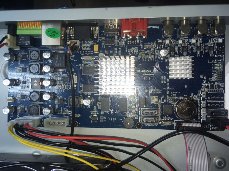

Здравствуйте! есть такой зверек HD-SDI! помогите опознать или подскажите как восстановить прошывку (проверял напряжение - все в норме, уарт молчит).
Re: помогите опознать пациента
Сообщение iTuneDVR » 23 окт 2021, 17:15
Фото задней панели приложи в полный размер.
Снимай дамп в любом случае, а там будет видно, что делать.

Сообщение IonelCV » 25 окт 2021, 10:39
NT-MB9004_V2.0_bad.rar
(12.88 МБ) 446 скачиваний

Сообщение IonelCV » 25 окт 2021, 10:59
Сообщение iTuneDVR » 25 окт 2021, 12:22
Интересный экземпляр.
Не видел еще таких или не припомню явно.
Попробуй вот этот вариант и смотри в консоль.
NT-MB9004_V2.0_bad_fix.BIN.zip
(13.07 МБ) 466 скачиваний

Сообщение IonelCV » 25 окт 2021, 16:36
Пациент ожил!
