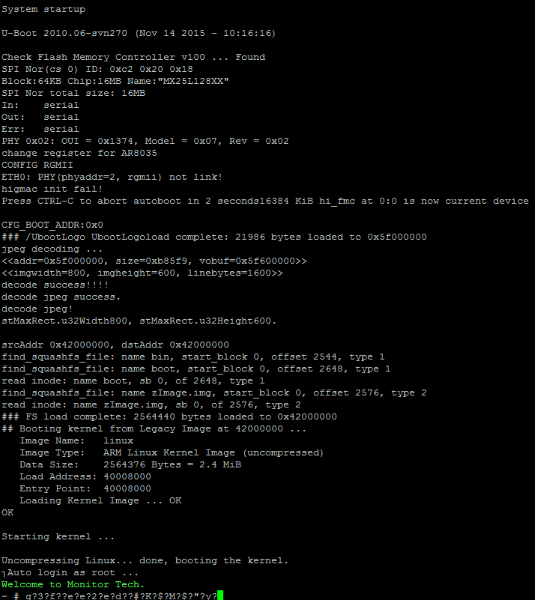

и так пробовал несколько раз в разных вариантах кодировки. но я так понимаю лучше UTF-8 пока еще ничего не придумали.
Скриншот 31.10.2017 14-33-38-442.png (145.19 КБ) 9194 просмотра

На нажатую клавишу выдает 2 символа?
Дело не в UTF, а такое наблюдается, когда пытаешься в русской раскладке клацать.
Скорее всего чисто софтовая тема. Переставить драйвера на USB, принудительно выбирать расклад, пробовать в других терминалах, на других ПК.

все это уже сделал, переставил драйвер на USB, выбрал раскладку (EN) и даже попробовал поставить англоязычную винду с нуля с чисто английским языком, попробовал штук 8 терминалов это все толку не дало. Склоняюсь к тому что вышла из строя сама TTL. Буду сегодня искать замену для нее.

Возможно и выход TTL устройства из строя, потому и попросил проверить в других условиях, но, обычно выход из строя TTL и на экране вместо текста отображается ерунда, а тут только проблема с вводом!!!
Что в PuTTY\Terminal\Keyboard ? Скрин?

И я сомневаюсь что она сгорела но уже заказал себе 2 шт разных TTL - пусть лежат, ибо всегда могут пригодиться.

Не этот скрин.
Выбрать Keyboard!!!
Re: Регистратор на восстановление (32 канала, аналоговый, XM)
Сообщение iTuneDVR » 03 ноя 2017, 03:13
Ничего необычного.
Что в других терминала? NCOM, Hyperterminal и т.п.?
Проверить еще раз землю и TX

Во всех терминалах тоже самое.
