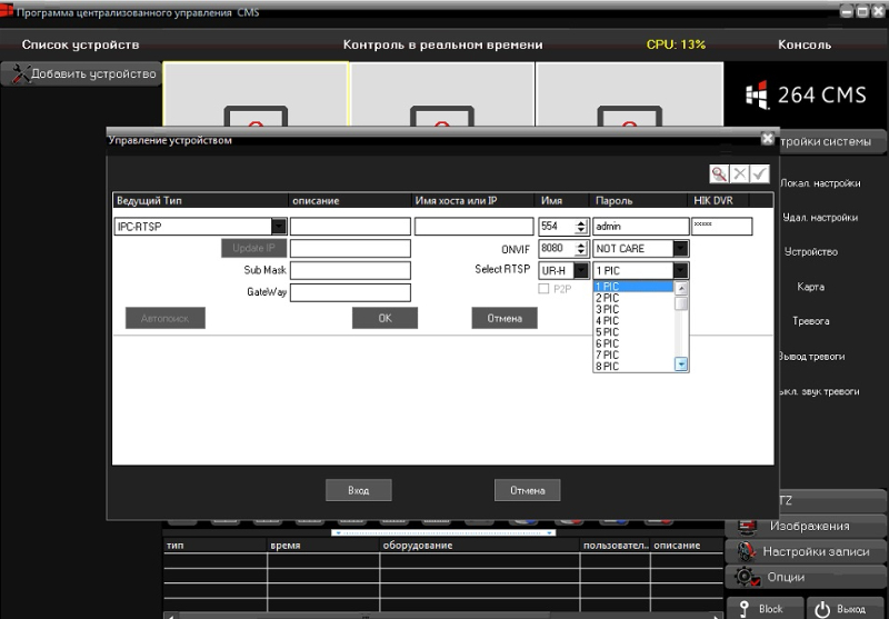

iTuneDVR писал(а):
cmeptb писал(а):
iTuneDVR писал(а):Строку покажи RTSP как она есть.
Ничего особенного там: В описании и в имени хоста локальный айпи адрес 192.168.100.12
Требуется уточнить, что значит ничего особенного?
Строка RTSP полностью или формат её, которая позволяет извне получить доступ к устройству из CMS?
В самом видеорегистраторе нет настроек для RTSP.

Re: Видеорегистратор NeoVizus NVD-116a
Сообщение cmeptb » 08 фев 2018, 16:23
iTuneDVR писал(а):Тогда выбор канала с которого брать ;)
Все равно, нет изображений :(
Сообщение iTuneDVR » 08 фев 2018, 17:57
С первой камеры оно есть?
Другие настройки в кармане SelectRTSP пробовались?
Если ты говоришь раньше работало в старой CMS такой же но только чуть ранней.
Такие релизы есть разные, и возможно в каком-то из них был расширенный вариант доступа.
Могу только предложить выставить регистратор наружу веб портом и пробовать с другой стороны ;)
Сообщение cmeptb » 09 фев 2018, 10:48
iTuneDVR писал(а):С первой камеры оно есть?
С первой камеры изображения нету. Другие настройки пробовались DVR 2011, DVR 2014 и т.д. ни одно из многих настроек не находит видеорегистратор, хотя в этой CMS есть автопоиск, но не находит NeoVisus.

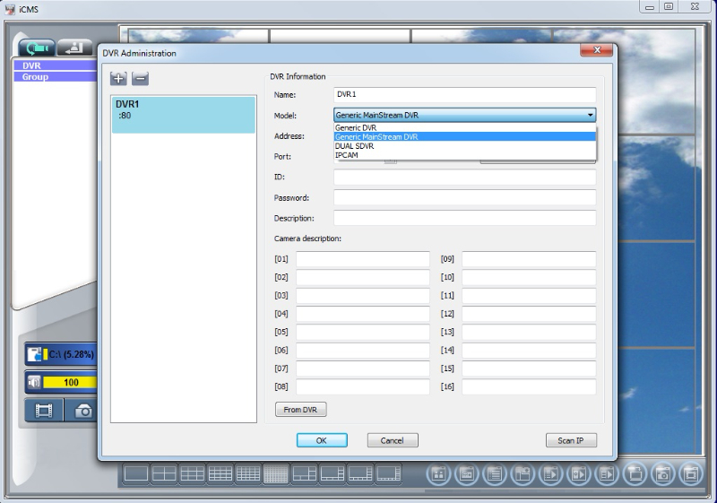

Сообщение cmeptb » 09 фев 2018, 12:33
Нашел старую программу iCMS. Версия видно на скриншоте, там же в настройках программы есть порт 80. Прописываешь IP регистратора, логин и пароль. И вуаля! Работает! Но, я хочу чтобы этот же регистратор в той программе заработал.

В разделе Model там какой выбор?
Сообщение cmeptb » 12 фев 2018, 09:31
iTuneDVR писал(а):В разделе Model там какой выбор?
Да, там такой выбор.
