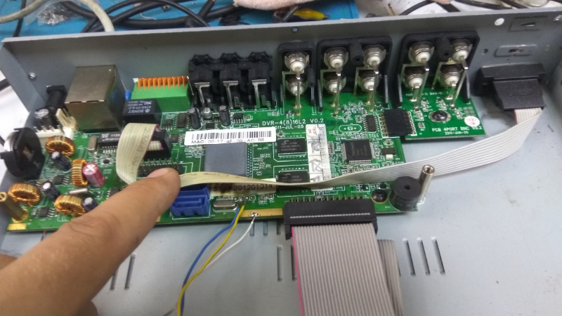

Partizan ADH-18V видет то 4 камеры то 8 камер
hack2003
Сообщения: 88
Re: Partizan ADH-18V видет то 4 камеры то 8 камер
Сообщение hack2003 » 28 авг 2019, 22:44
Вот низ и плата

Помогите как дать команду залить другой дамп обратно чтобы не ошибиться в адресации!!! и как правильно слить
Сообщение iTuneDVR » 04 сен 2019, 23:18
Есть другой дамп?
Да слил ты возможно и правильно, данные адекватные.
Если не уверен, то попробуй скачать с нулевого адреса
