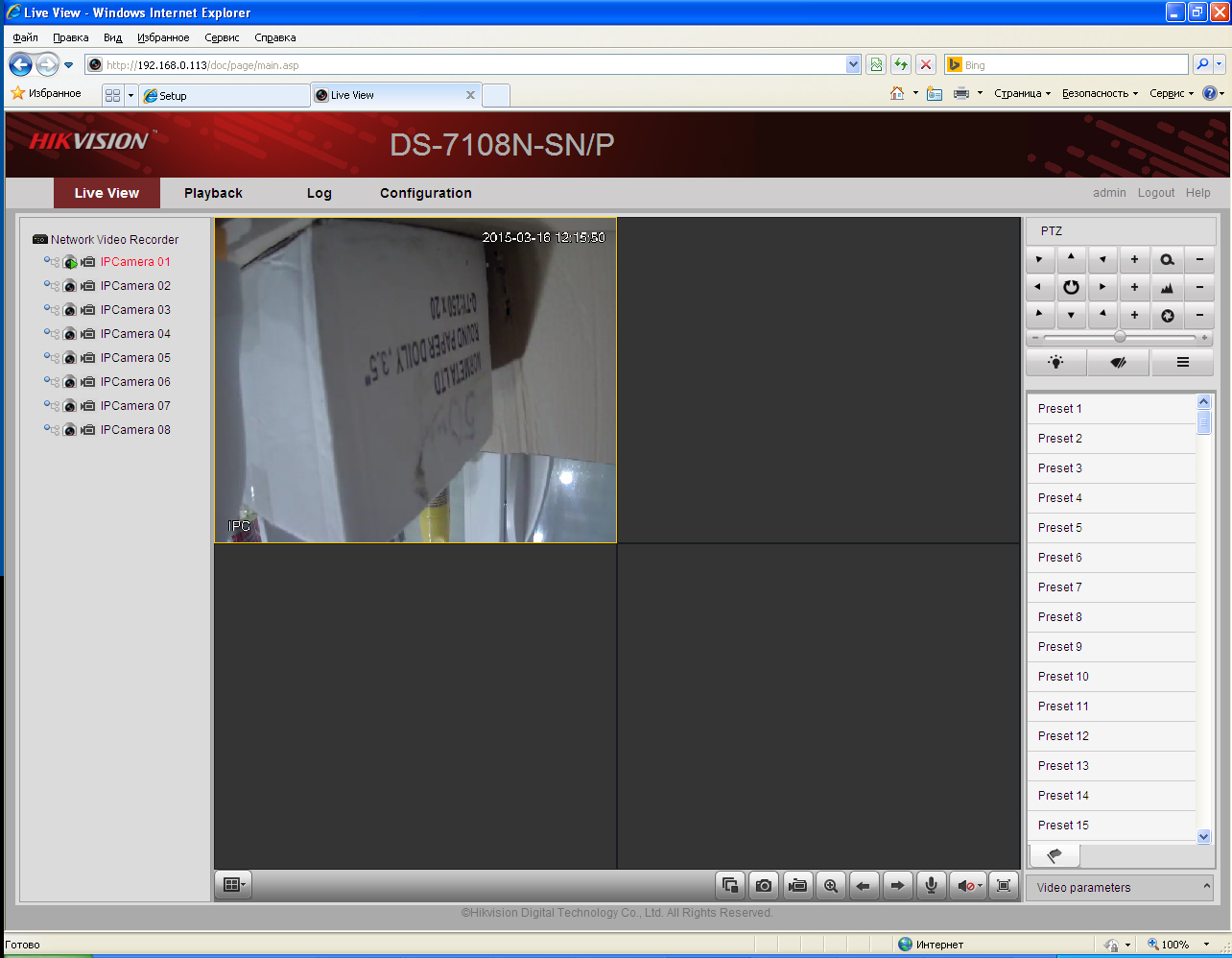

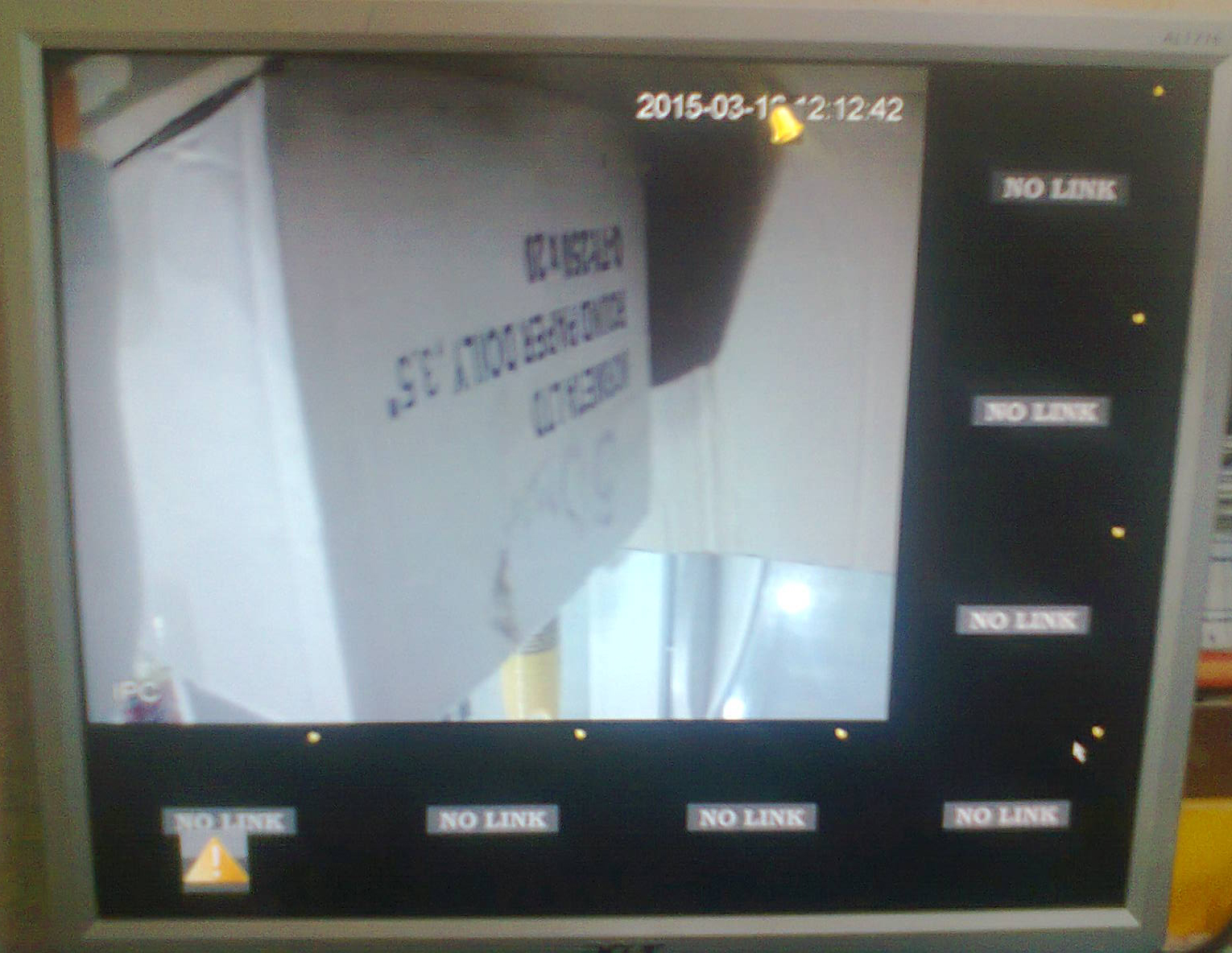

Сделал!
Re: Помогите поженить Hikvision DS-7108N-SN/P с камерой Dahu
Сообщение iTuneDVR » 16 мар 2015, 12:24
Подключил к своему регистратору твою удалённую камеру Dahua!
На другой прошивке не проверял т.к. было лень, о дело не в этом.
Всё возможно!
Так что всё в твоих руках! ;)

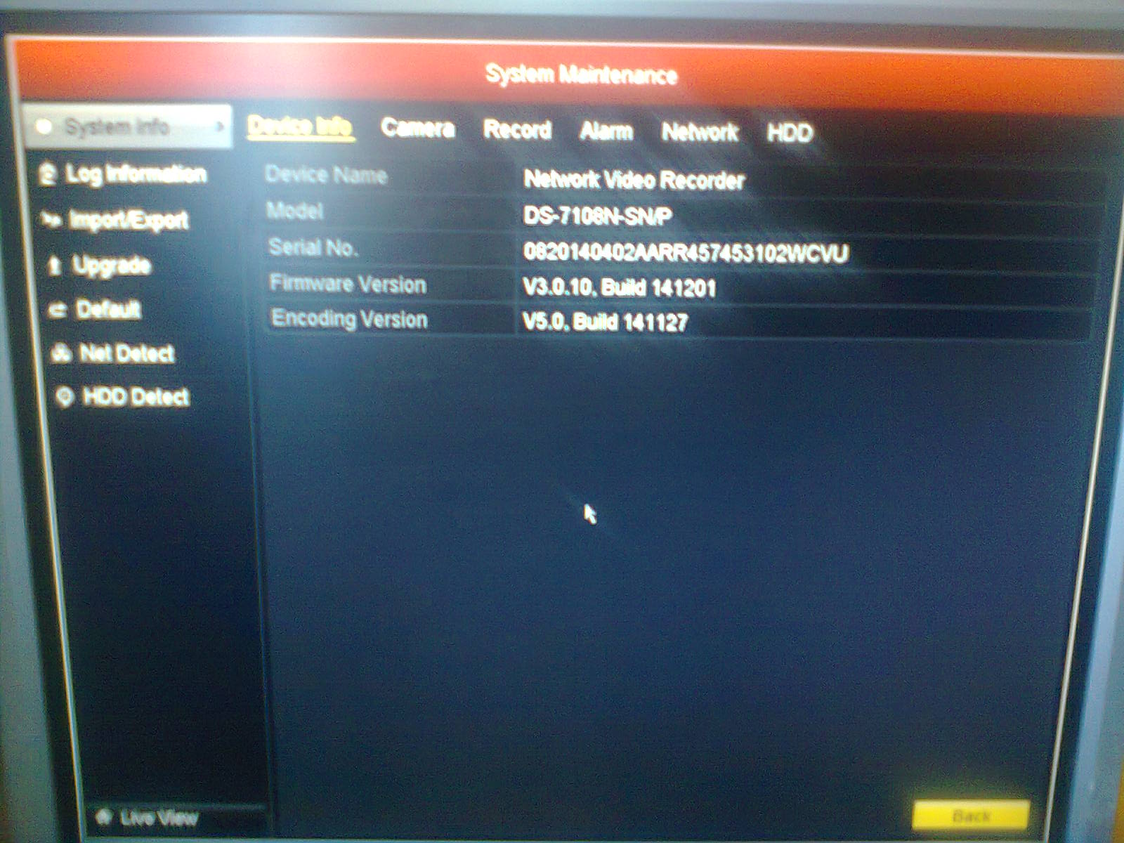

DS-7108SN/P имевшийся тогда подключал по ONVIF, но тонко ;)
Хоть есть и под рукой DS-7808N-E2, но прошивку не обновлял до последней и не тестил с ним дахуа камеры 4300 с последними прошивками.
Видимо Хик с Дахуа дружат время от времени, а время от времени нет.
