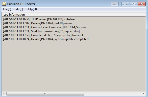

Привет всем! Я тут тоже давно бьюсь с восстановлением 2032f-i но увы в sadp ничего не показывает!
Прошил этой type_Raptor_2xx2_2015.10.16
Тип подключения: комп-свитч-камера
Пинг на 192.168.1.64 есть на web не зайти
начал шить
U-Boot 1.3.4-121219 (Apr 8 2015 - 14:34:29)
ARM Clock: 480MHz
DDR Clock: 336MHz
Hit Ctrl+u to stop autoboot: 0
[ INFO][MIN]FORMAT: Formatting Flash
[ INFO][MIN]FORMAT: ....................................
[ INFO][MIN]FORMAT: Format Flash [OK]
[ INFO][MIN]TFTP: TFTP from server 192.0.0.128
[ INFO][MIN]TFTP: Filename: 'digicap.dav'
[ INFO][MIN]TFTP: ################################################################################
[ INFO][MIN]TFTP: Download File [OK]
[ INFO][MIN]BURN: File size is 21613690 bytes (21107 KB)
[UPG][DEBUG_NOTICE][ext/sys_firm_version.c][firm_version_check][435]:i=1,szFileName=_cfgUpgClass,iFirmOffset=0xf14
[UPG][DEBUG_NOTICE][ext/sys_firm_version.c][firm_version_check][479]:####### iFirmVers=0x5030000, sys firm version check ok #######
[UPG][DEBUG_NOTICE][ext/sys_firm_version.c][firm_version_upgrade][626]:####### iFirmVers=0x5030000,iDevsVers=0x5030000,iBase=0x0,iMask=0xffff0000 #######
[ INFO][MIN]BURN: Writing Flash
[ INFO][MIN]BURN: ..........................................................
[ INFO][MIN]BURN: Write Flash [OK]
***** UPDATE COMPLETE *****
BusyBox v1.2.1 Protect Shell (psh)
Enter 'help' for a list of davinci system commands.
перезагрузил по питанию

[01-11 13:35:12][pid:852][HW_IF][ERROR]<INIT485>:x=9,maxBaudIdx=15,/dev/uart1
[01-11 13:35:12][pid:852][HW_IF][ERROR]<INIT485>set...baudrate=9600,data=3,stop=0,parity=0,flowcontrol=0
davinci receive cmd_query_davinci_param.
S: cmd_query_davinci_param
<DSP> DBG:init_dsp_lib() begin
<DSP> DBG:init_dsp_lib() end
[01-11 13:35:18][pid:852][DSP][ERROR][2]g_pdsp->audioTBShare.frameLen=80, g_pdsp->audioTBShare.totalFrame=128..
[01-11 13:35:18][pid:852][SYSINIT][ERROR]max_fps=0...
mknod: /dev/snd/controlC0: File exists
mknod: /dev/snd/pcmC0D0c: File exists
mknod: /dev/snd/pcmC0D0p: File exists
dsp_init: Unsupported viType=0
[01-11 13:35:28][pid:852][SYSINIT][ERROR]hwif_dsp_init error force sys reboot,ret=-12!!!!
ARM Clock: 480MHz
DDR Clock: 336MHz
Конец!
Re: Чисто китайские 2032F-i, 2020F-i, 2135F-is
Сообщение iTuneDVR » 11 янв 2017, 01:53
CasperZ писал(а):[UPG][DEBUG_NOTICE][ext/sys_firm_version.c][firm_version_check][435]:i=1,szFileName=_cfgUpgClass,iFirmOffset=0xf14
Ссылку на прошивку предоставьте. Она 5.3.0?
До этого какая была?
CasperZ писал(а):[01-11 13:35:28][pid:852][SYSINIT][ERROR]hwif_dsp_init error force sys reboot,ret=-12!!!!
По моему ясно сказано!
ПРОБЛЕМА С DSP!
Проверяем все контакты, шлейфы.
Только я не понял откуда в логе после перепрошивки появилось это?
CasperZ писал(а):BusyBox v1.2.1 Protect Shell (psh)
CasperZ
Сообщения: 24
Зарегистрирован: 14 авг 2016, 00:37
Сообщение CasperZ » 11 янв 2017, 02:05
DSP шлейф был подключен другой стороной

Сообщение CasperZ » 11 янв 2017, 23:44
сейчас вот так:
ARM Clock: 480MHz
DDR Clock: 336MHz
|RCV UDP pack timeout|
Unknown command:null
booting from pri part...
load kernel...
load ramdisk...
init started: BusyBox v1.19.3 (2015-03-20 17:37:48 CST)
starting pid 378, tty '': '/etc/init.d/rcS'
Starting udev: [ OK ]
UBI device number 1, total 192 LEBs (24772608 bytes, 23.6 MiB), available 0 LEBs (0 bytes), LEB size 129024 bytes (126.0 KiB)
waiting for /dev/ubi1_0.
pri_iUpgSuccCnt:0x1, sec_iUpgSuccCnt:0x1
UBI device number 3, total 32 LEBs (4128768 bytes, 3.9 MiB), available 0 LEBs (0 bytes), LEB size 129024 bytes (126.0 KiB)
waiting for /dev/ubi3_0.
Check dir /davinci ok! (0)
UBI device number 4, total 31 LEBs (3999744 bytes, 3.8 MiB), available 0 LEBs (0 bytes), LEB size 129024 bytes (126.0 KiB)
waiting for /dev/ubi4_0.
Check dir /config ok! (0)
starting pid 655, tty '': '-/bin/sh'
BusyBox v1.19.3 (2015-03-20 17:37:48 CST) built-in shell (ash)

в ivms 4200 высветилась эта камера
V4.0.8build 150401
DS-2CD2032F-I012015101.CCRR775491445

Сообщение iTuneDVR » 12 янв 2017, 00:42
CasperZ писал(а):все соединил, щелчки когда шлейф защелкиваешь?
когда камера стартует
CasperZ писал(а):в ivms 4200 высветилась эта камера
V4.0.8build 150401
Камера в режиме дубль системы.
Еще раз восстановить верной прошивкой 5.3.0 через TFTP.
Выключить TFTP, перезагрузить камеру.
Логи загрузки всего этого сюда одним файлом.
