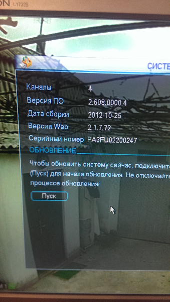

Залил в аппарат General_DVRxx04LF-A_Eng_P_V2.608.0000.4.R.20121025
Какая была не скажу, есть фотка сис. инфы перед обновлением. (После чего аппарат не загрузился)
Вечером сотру все разделы и данные.
2016-03-26 12.04.36.jpg (288.91 КБ) 6937 просмотров
Re: DH-DVR0404HF-AN помогите восстановить прошивку аппарата.
Сообщение iTuneDVR » 04 апр 2016, 18:22
Если есть возможность проверить 1Тб диск, только чистый конечно, в смысле без важных данных!!! ;)
