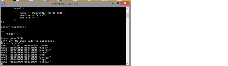

Сообщение bbiko » 02 авг 2016, 21:50
скрин

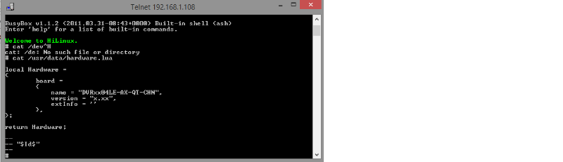

Re: Прошивка DVR Dahua DH d3104
Сообщение iTuneDVR » 02 авг 2016, 22:02
Образ получил.
Скрин вижу.
Собственно название модели видно.
Модули на 3515.
Сделать
cat /proc/mtd
Варианты такие: править install.lua в русификаторе под модель или закоментить нужные места, если карта mtd совпадает с картой в install.lua в прошивке с которой попытка обновить. Но я бы начал с русификатора, которые есть на видимости для 608 версий.
Если вылезут теги, то тогда по другому надо действовать.

Сообщение bbiko » 02 авг 2016, 22:07
скрин

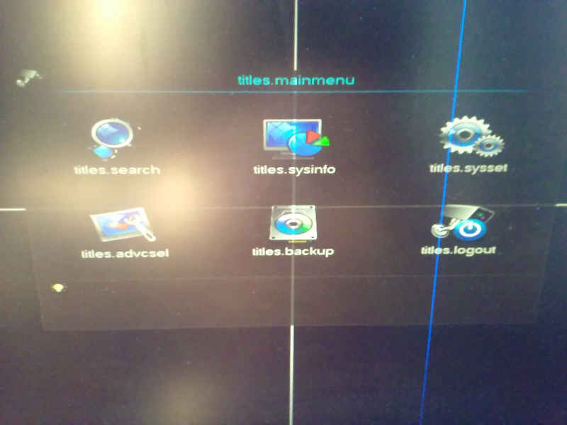

bbiko
Сообщения: 62
Сообщение bbiko » 03 авг 2016, 08:44
спасибо но получилось вроде так
а может всю залить ?
