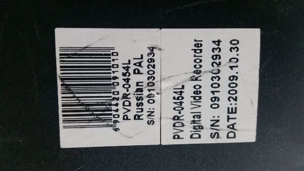

У меня возникла аналогичная проблема с видеорегистратором Polyvision PVDR-0454l. Пароль утерян, а в Polyvision просят 500 рублей за восстановление пароля. Существующие генераторы паролей на дату не помогли. В качестве паролей используются только цифры.
Сеть на регистраторе не настроена. Существует ли возможность сброса пароля?

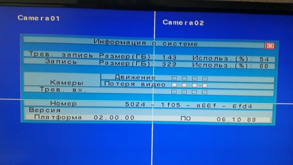

Заранее спасибо за помощь, прикладываю скриншоты меню и шильдика регистратора.

Генератор не поможет скорее всего, потому как по виду это не XM, либо что-от раннее, а там малость по другому, да и фотку бы лучше с монитора где вводится логин и пароль и видна дата&время!

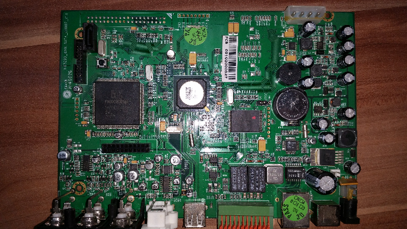

Фото платы и версия ПО

Что за кнопка в левом верхнем углу?

При нажатии данной кнопки (SW1) видеорегистратор уходит в перезагрузку. Если удерживать кнопку и включить устройство, то регистратор не загружается. Прошивку в Polyvision не дают, говорят: раз нет пароля, то и прошить не удастся. Проанализировал микрухи на плате, с обратной стороны есть микросхема EEPROM ATMEL ATML H918. Прям под батарейкой CR2032. Не получается найти даташит на данную EEPROM.
Надписи на микрухе:
ATML H918
02B1 (либо 0281)
Z8J2050C

nikwest писал(а):При нажатии данной кнопки (SW1) видеорегистратор уходит в перезагрузку. Если удерживать кнопку и включить устройство, то регистратор не загружается. Прошивку в Polyvision не дают, говорят: раз нет пароля, то и прошить не удастся. Проанализировал микрухи на плате, с обратной стороны есть микросхема EEPROM ATMEL ATML H918. Прям под батарейкой CR2032. Не получается найти даташит на данную EEPROM.
Надписи на микрухе:
ATML H918
02B1 (либо 0281)
Z8J2050C

Всегда можно снять образ флеша как с выпаиванием, так и как правило без!!!
Можно его как и подстмотреть в образе, так и сунуть нужный, или убрать совсем!
