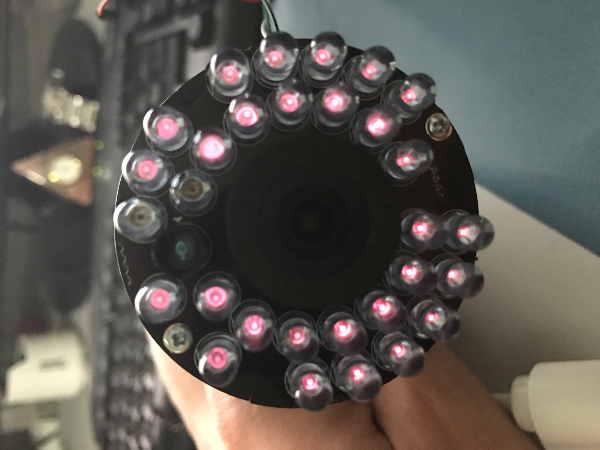

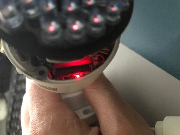

еще есть подозрение что я ее пальнул! пока возился с ней, трансфокатор не щелкает и фотодиод не реагирует на свет!
upd не сегодня а еще летом
