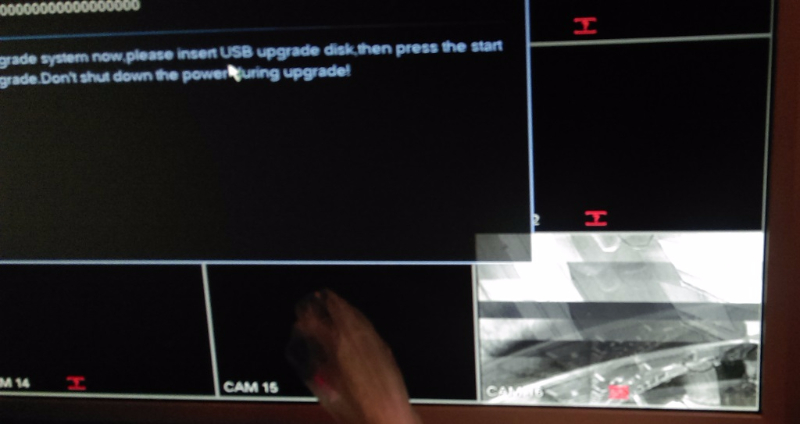

Методом изнурительного перебора выяснил, что подходит только прошивка General_DVR5x08_Eng_N_960H_V2.616.0000.0.R.20130812,
однако и тут не все гладко. Скачет изображение с камеры, как починить ? На всех каналах. Ну и русского языка нет.

Сообщение iTuneDVR » 11 апр 2017, 22:30
Схоже, но я брал образ от другого!
С русским особых проблем нет.

Сообщение GrukhvinEV » 16 апр 2017, 13:35
Починил. Только один канал не работает, при подключении черный экран. Грешу на декодер TW2968. Какими программами вы анализируете дампы ? Или подскажите полезные статьи или еще что нибудь...мб есть схемы каких либо устройств ? для изучения...
