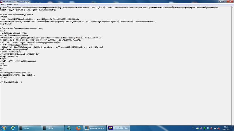

Удалось подключится к рабочему регистратору старым компом на ком порт:
Как теперь слить дамп для прошивки не рабочего???
Re: Прошивка для DH-DVR0404HF-AN
Ну вот, уже лучше!
Останавливаем загрузку, а дальше по инструкции восстанавливаем!
Не лучше
это с точно такого но рабочего! Мой молчит и на связь с ком портом не выходит! Напряжения в указаный(на фото ) точках одинаково как на рабочем на и на трупе.....считать не чиго не выходит.....куда копать далее????
