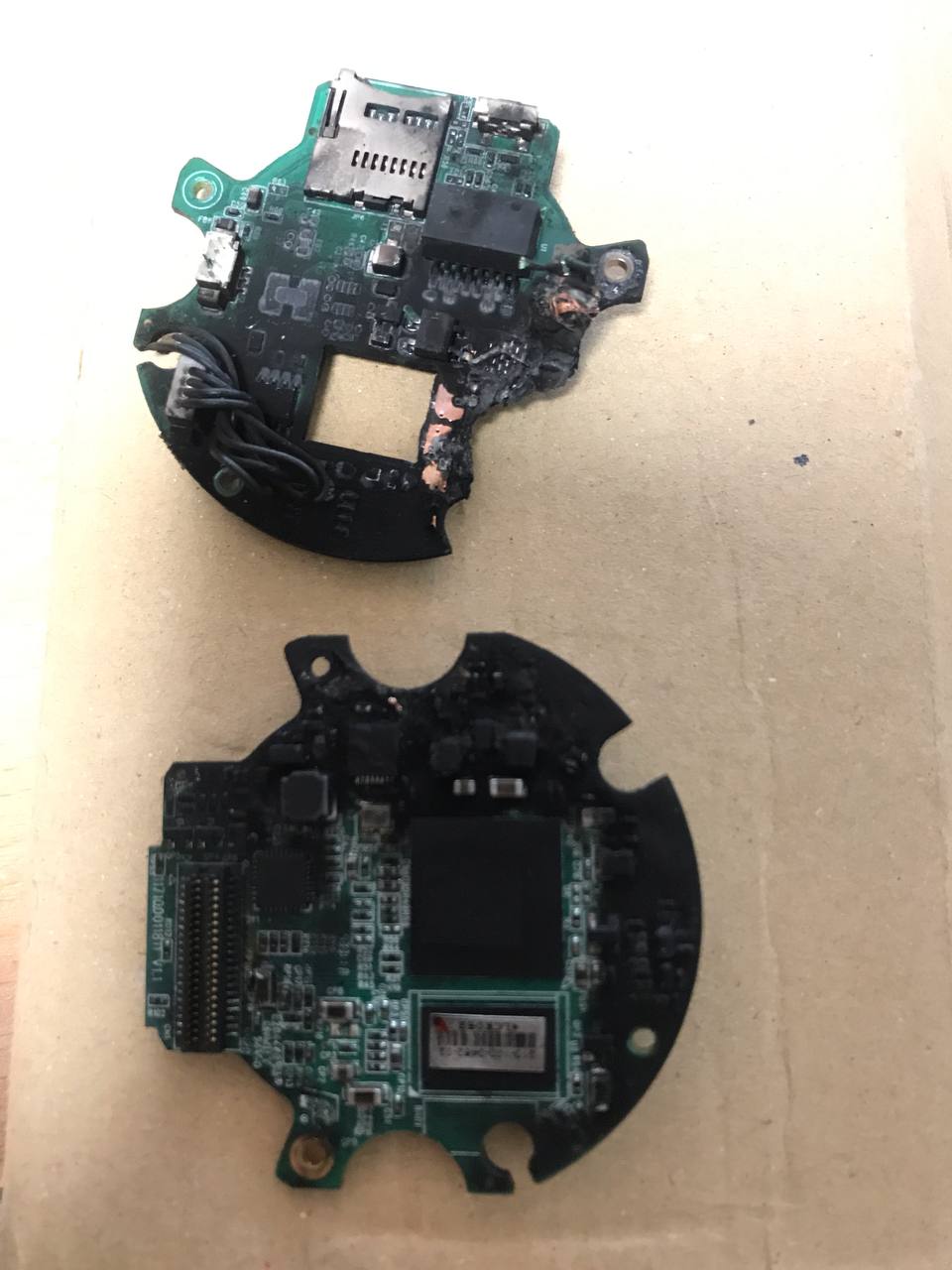

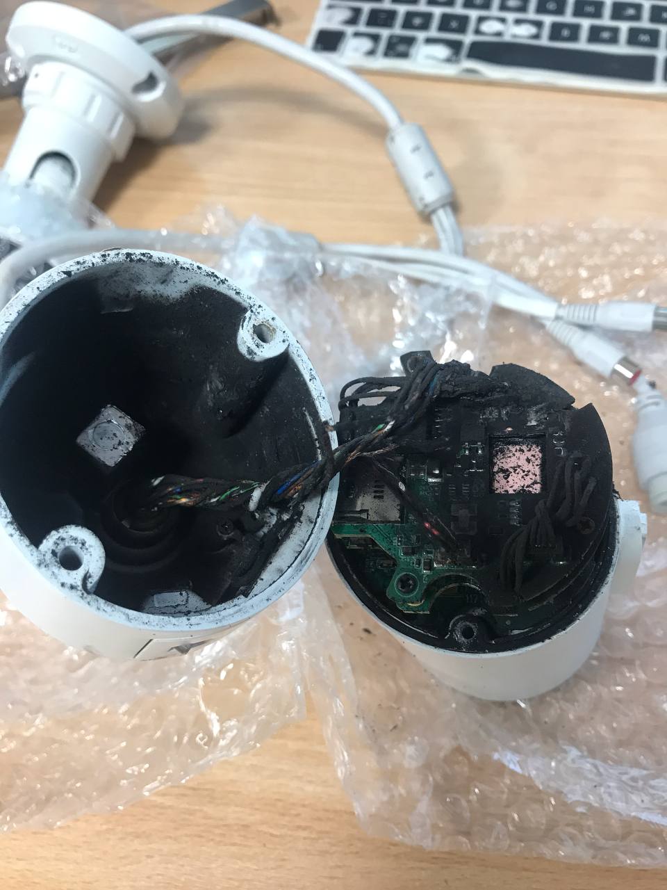

Все же я ее победил, раздобыл выгоревшего донора, и в нем оказалась живая флешка, переставил и все завелось! Прикрепляю ссылка на рабочий дамп https://disk.yandex.ru/d/D8UdCB_gsYUnbw , может кому пригодится.
Благодарю за советы!
Донор
Re: Востановление EVIDENCE Apix-Bullet/E2 WDR 2712 AF
Сообщение iTuneDVR » 01 дек 2022, 15:15
Картинка зачет! ;)
wwwertyu
Сообщения: 35
Зарегистрирован: 06 май 2021, 13:08
Сообщение wwwertyu » 01 дек 2022, 17:28
iTuneDVR писал(а):Картинка зачет! ;)
А нет предположения, что с ней случилось? Мне кажется на нее 220 пробило, не могла-же она так от 48в poe прогореть? Или вообще после молнии...
