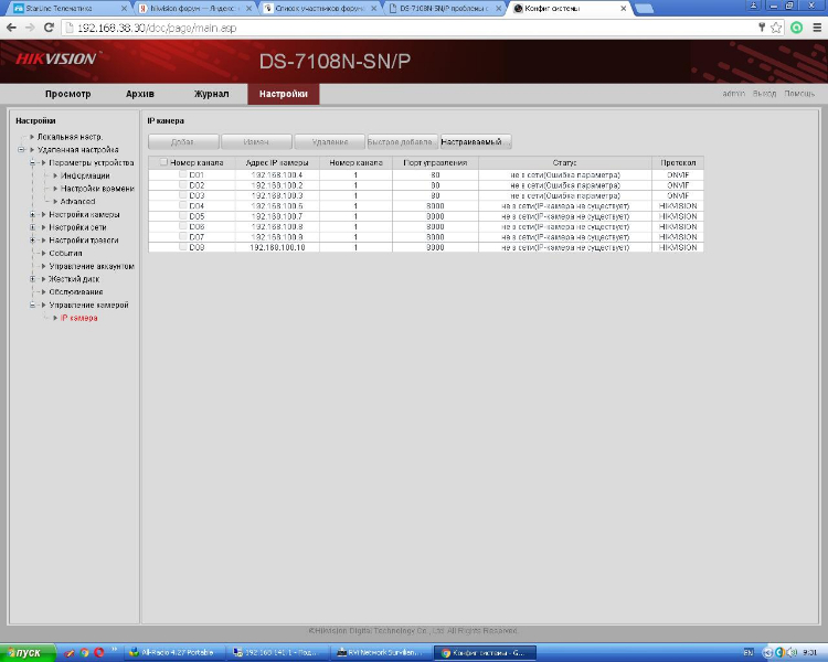

BorisBritwa писал(а):Опять те же грабли при подключении к NVR (parameter error).IP adress,port,protocol может еще ,что-то в настройках надо настраивать,или понижать прошивку как советовали?
Я всем и всегда рекомендую сопровождать свои вопросы, а также текущее развитие событий фото, видео, текстовой информацией, которая возможно ничего не значит для обратившегося, но может натолкнуть меня или других на мысли ;)
Скриншот с настройки камеры и скриншот данной ошибки?

Добрый день.
Проблема та же. Этот же регик. Эти же камеры. Эта же проблема.
Если камеры подключать с регистратором в общий свитч - всё работает. Рег камеры видит, всё показывает, всё пишется.
А вот если камеры подключать через РОЕ порты, то ситуация один в один, как у автора. Рег камеры видит (ip, версия прошивки), а подключать не хочет. Ни в автомате, ни в ручном режиме. Пишет - ошибка параметра.
Версия прошивки рега - 3.0.7 с русским языком.

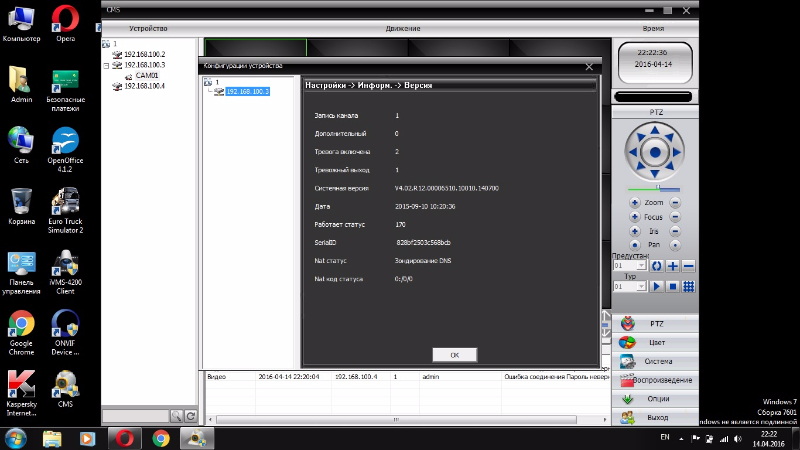

Re: DS-7108N-SN/P проблемы c ONVIF
Сообщение x555xx » 14 апр 2016, 23:31
И ещё заметил. Если закольцевать рег (Свич РОЕ соединить с обычным свичём), то камеры могут подключиться. Потом рвёшь кольцо, и всё продолжает нормально работать. Но так получается далеко не всегда. Перепробовал все настройки и на камерах и на реге. Пока безрезультатно.
Сообщение iTuneDVR » 14 апр 2016, 23:49
Участок самой версии на скриншщоте почетче, а то расплывается.
V4.02.R12???
x555xx писал(а):И ещё заметил. Если закольцевать рег (Свич РОЕ соединить с обычным свичём), то камеры могут подключиться. Потом рвёшь кольцо, и всё продолжает нормально работать. Но так получается далеко не всегда. Перепробовал все настройки и на камерах и на реге. Пока безрезультатно.
Тут надо разобраться с адресацией камеры.
У POE свитча свой диапазон адресов и сторонней камере надо вручную настраивать адрес из диапазона свитча и на регистраторе соответственно указывать адрес вручную. Закальцовывать ничего не нужно.
Надо просто правильно настраивать.

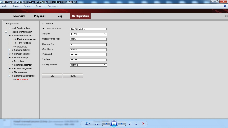

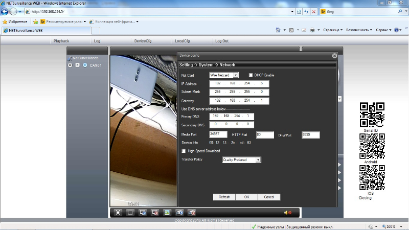

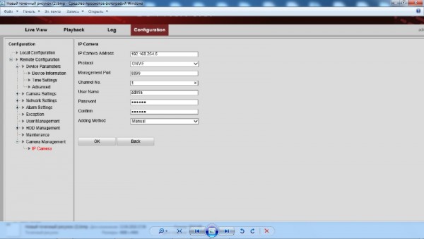

BorisBritwa
Сообщения: 23
Зарегистрирован: 02 апр 2016, 20:43
Сообщение BorisBritwa » 15 апр 2016, 00:03
Вот фото настроек до кучи.Все таки в начале темы я давал ссылку на видео там прошивка у регистратора была другая может все дело в ней . Так же на зарубежных форумах видел для четырех канального NVR, что после обновления данная проблема.
Сообщение iTuneDVR » 15 апр 2016, 13:17
ONVIF 8899
