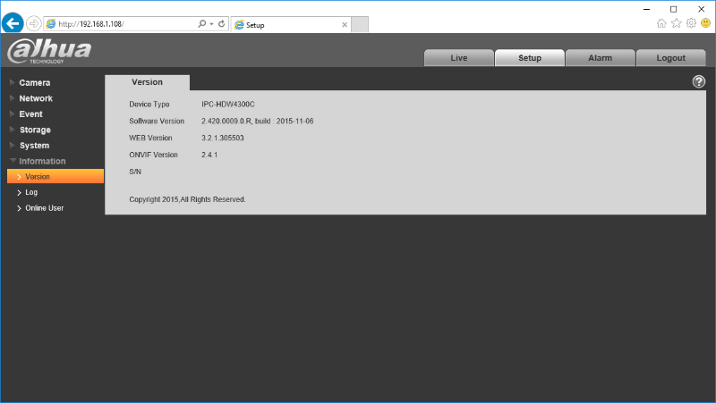

Наличие глаз не признак зрения, а их отсутствие не значит, что человек не зрячь.
Я писал про недостающие теги в общем, а сделать с этим понимая, что этого не достает, можно и так.
Re: Прошивки Dahua чинай
Сообщение iTuneDVR » 15 апр 2016, 23:34
В General_IPC-HX5(4)XXX-Adreia_Eng_P_Stream3_V2.420.0009.0.R.20151106.bin
Там же нет никаких проверок для европейцев.
