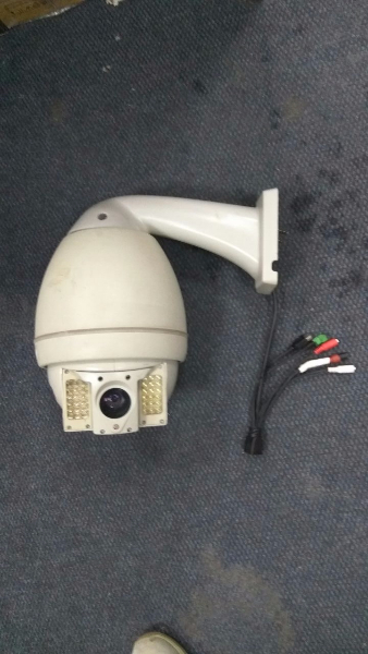

Помогите опознать ip камеру
Сообщение hack2003 » 11 окт 2017, 15:55
открытые порты 21 ftp пароль не подобрал из стандартных
24 порт типа telnet
"User Name: "
tcp 8081 8004 зайти броузер не возможно

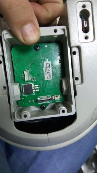

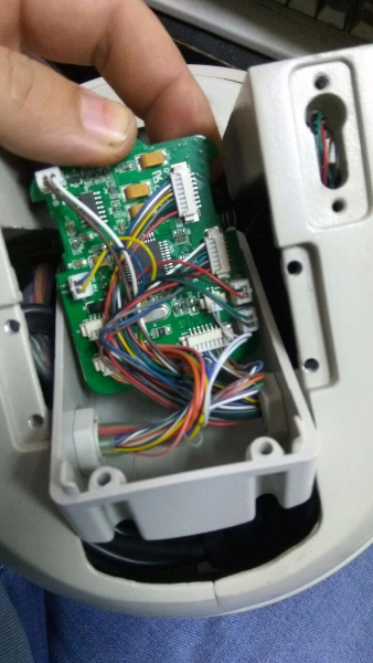

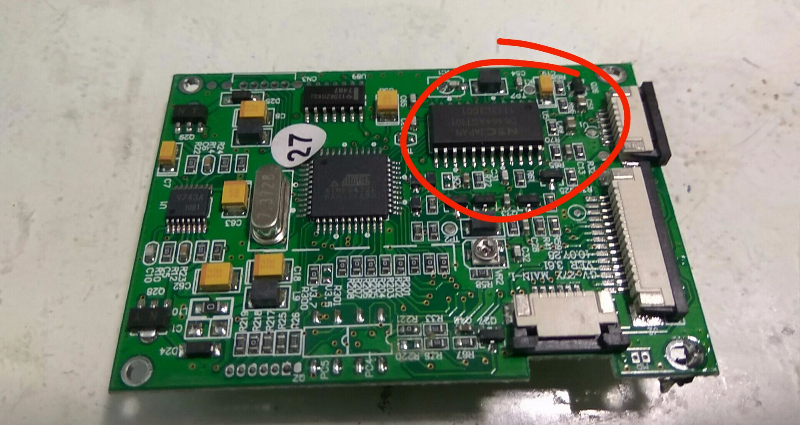

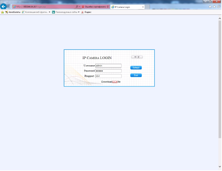

Ситуация очень плохая, просканаровал порты открыт 443, 554 , зашел скрин прикреплю пароль из стандартных не подошел , это штука пытается вломится во все что находит в моей сети думаю ее хакнули , камеру разобрал по всей видимости электроника в обьективе рядом двигателя зума, флешка не где не увидел , Dmz сложно, могу прокинуть порты или teamview

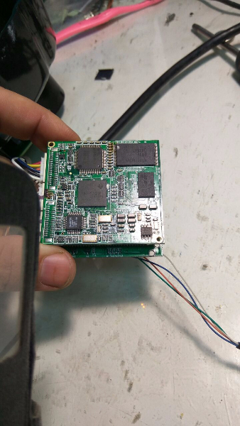

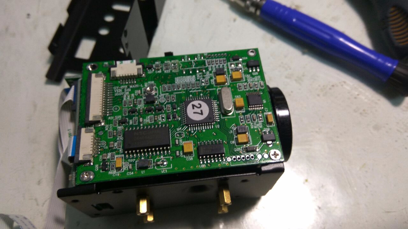

Сообщение hack2003 » 12 окт 2017, 10:31

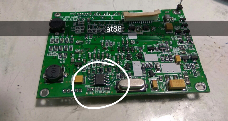

флешки не вижу , очень похожа nec но у нее 24 ноги , есть at88cs что там будет в ней? ключи защиты по или пароль есть программатор который умеет работать с ней

hack2003 писал(а):Ситуация очень плохая, просканаровал порты открыт 443, 554 , зашел скрин прикреплю пароль из стандартных не подошел , это штука пытается вломится во все что находит в моей сети думаю ее хакнули , камеру разобрал по всей видимости электроника в обьективе рядом двигателя зума, флешка не где не увидел , Dmz сложно, могу прокинуть порты или teamview
Сделать
nmap -v 192.168.10.217 -Pn -p 1-65535
Вывод приложить.
Активность какого характера? На чем замечена?
Дамп запросов если есть тоже приложить.
С DMZ понятно.

hack2003 писал(а):флешки не вижу , очень похожа nec но у нее 24 ноги , есть at88cs что там будет в ней? ключи защиты по или пароль есть программатор который умеет работать с ней
Номиналы микросхем перепиши, а то не видно четко.
С at88cs делать ничего не нужно, ни снимать, ни открывать.
Пока нужен будет дамп с флеша!

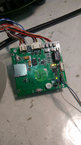

hack2003
Сообщения: 88
Re: Помогите опознать ip камеру
Сообщение hack2003 » 12 окт 2017, 13:49
Нашлась пропажа оказалось в верхней части головы
флешка nand считать не чем
попадаю в консоль не могу найти где пароль пусто /atc/passwd
платформа dm365 в консоль постоянно летит [-SERV] [sysctrl/watch_ir.c: 162] --- -- lux is 1, thxd is 10, night --
не могу выключить
log прицеплю
putty.zip
(12.5 КБ) 447 скачиваний
Сообщение iTuneDVR » 12 окт 2017, 13:55
Так прямо из загрузчика и снять дамп не выпаивая ;)
Лог конечно не особо радостный!
Останови загрузку и дай для начала
и
printenv
