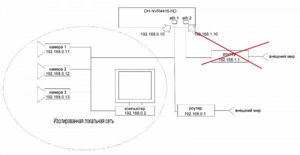

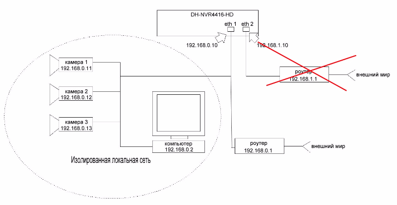

Здравствуйте у меня следующая проблема:
Имеется видеорегистратор Dahua DH-NVR4416-HD с двумя сетевыми интерфейсами, в интефейсе №1 находится изолированная локальная сеть с камерами и пунктами наблюдения. По внутренним правилами в этой локальной сети не должно быть выхода во внешний мир.
Мне поставлена задача вывести эти камеры в интернет, но учитывая условие работы закрытой сети, сделать это надо через второй сетевой интерфейс. Подключил роутер на интерфейс №2, получил статический IP адрес, пробросил TCP порт 37777. Пытаюсь из внешнего мира подключиться через официальную программу SmartPSS, программа подключается, статус онлайн, но видео потоки недоступны. При этом RTSP потоки через интерфейс №2 работают.
В чём может быть проблема? Возможно второй сетевой интерфейс не предназначен для этих целей?

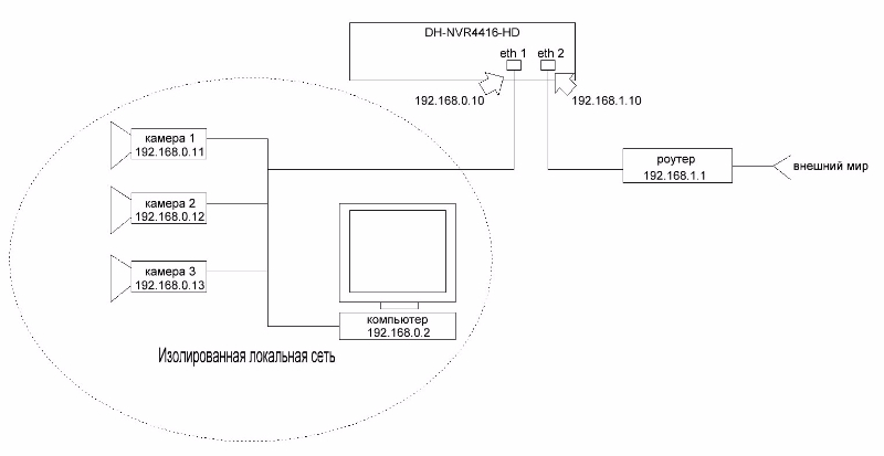

В итоге пришлось перелезать на первый интерфейс, так как поджимают со сроками. Пересадил роутер, отключил DHCP, наблюдателям шлюз и dns не прописывал, чтобы доступа во внешний мир не имели. пробросил только 554 и 37777 с изменением на роутере.
Всё работает. Возможно всё таки второй сетевой интерфейс не совсем для этих целей?

Greedz писал(а):В итоге пришлось перелезать на первый интерфейс, так как поджимают со сроками. Пересадил роутер, отключил DHCP, наблюдателям шлюз и dns не прописывал, чтобы доступа во внешний мир не имели. пробросил только 554 и 37777 с изменением на роутере.
С одной стороны нет смысла рассматривать регистратор как роутер или свитч на крайний случай. При этом давать доступ к камерам отдельно - нет смысла, а давать доступ к регистратору.
Если речь идет о массовом просмотре с разных мест, то P2P.
А так, помимо маршрутизации между интерфейсами, которая должна быть, то еще неплохо бы правила на проброс портов, как на каскаде роутеров делается.

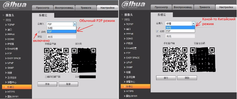

Да кстати забыл написать: пробовал P2P, но он так и не заработал. Включаю, сохраняю. Обновляю страницу - он выключен.
Кроме P2P режима там был ещё китайский, его включил, сохранил, обновил страницу - он остался включенным. но как им пользоваться не понял.
Делаю выводы:
1. Аппарат создан для Китая и не даёт использовать этот режим.
или
2. Баг прошивки, но на данный момент более свежей нет. 2016 год.
554 порт во внешний мир на регистраторе отключу и дам потоки на сайт непосредственно с камер.
В общем на этой схеме пока и остановлюсь, спасибо за советы.

Greedz писал(а):Да кстати забыл написать: пробовал P2P, но он так и не заработал. Включаю, сохраняю. Обновляю страницу - он выключен.
Важно понимать, с какой техникой ты работаешь и главное правильно задать вопрос, если что-то работает не так!
Чинайский P2P чуть другой, в том плане, что ломится чуть в другое место.

Выводы не верны!
Это не баг, прошивки есть свежее.
