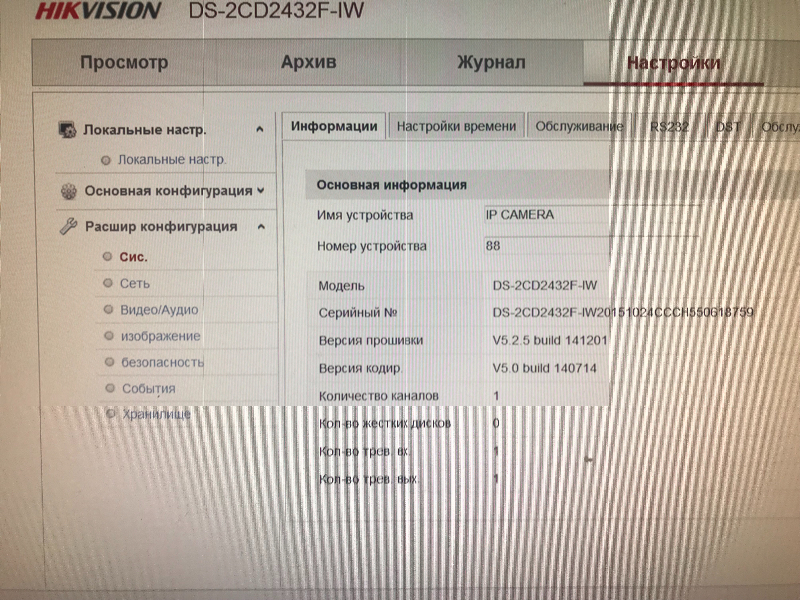

Сообщение CasperZ » 30 окт 2017, 02:11
Здравствуйте!
Вот камеры которые часто проламывали пока не закрыл доступ! :evil:
Как с умом обновить прошивки до актуальных, чтоб не выхватить кирпич!? :!:
DS-2CD2032F-I20151023CCCH 5.3.0 build 150814
DS-2CD2035-I20160914AACH 5.4.20 build 160726
DS-2CD2432F-IW20151024CCCH 5.2.5 build 141201

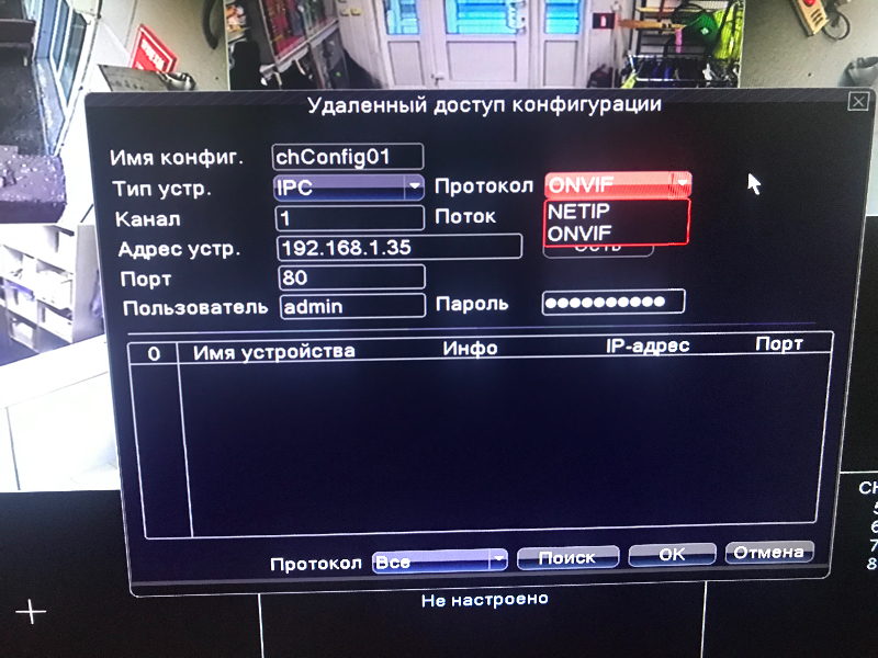

Сообщение iTuneDVR » 27 ноя 2018, 01:22
Не понял, что и где закрыли?
Камера серии R0 без проблем должна подключаться к XM регистратору.
Версия прошивки на регистраторе какая?
ODM как видит камеру?
Автопоиск на регистраторе, что показывает?
Возможно что количество попыток подключение исчерпано и далее блокировка на 30 мин на камере.

Сообщение CasperZ » 27 ноя 2018, 01:36
Раньше были проброшенны порты на роутере для камер , но их часто ломали.
На регистраторе (картинка выше) поиском, камеры не находит зато их видно в ivms.
