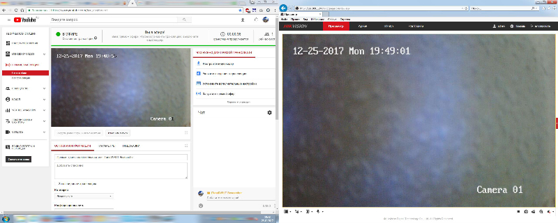

Удалось получить на руки оборудования проверить его заявленную работоспособность и заодно снять дампы с устройств.
Далее пересобрал пользовательcкую прошивку для R2 серии и проверил на ряде камер DS-N201, DS-I114
Как известно, видео без звука YOUTUBE не воспринимает и поэтому с камеры DS-201 видео стримит, но не отображает.
Да, конечно, можно стримить не только на YOUTUBE, а скорее всего туда, где принимается такой RTMP поток и дальше по вкусу.
А вот с камеры DS-I114, которая со звуком и главное, чтобы он был включен в поток, все гладко и сладко, как с шоколадкой "Алёнка"
Камера была предварительно обновлена прошивкой DS-I114_I120_I122_I126_I128_I220_5.4.3_170316.zip
Пересобранная прошивка 5.4.3_171025. Главное свежая, без найденных уязвимостей и с сервисом на борту.
Сильно и долго не тестировал камеру, в общем эффект понятен куда это можно ставить и как оно будет работать.
Есть конечно некоторые нюансы, но о них чуть позже, после более тщательных тестов.
