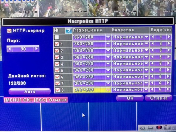

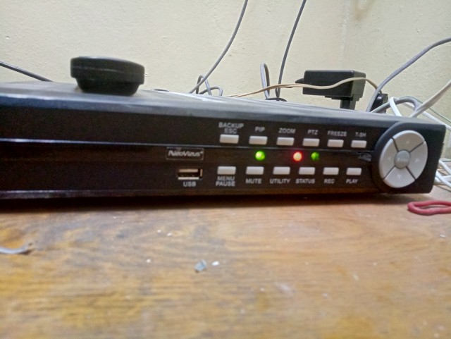

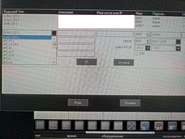

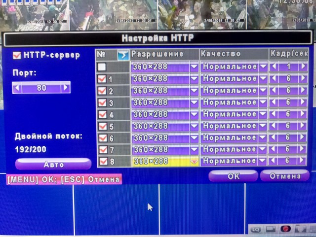

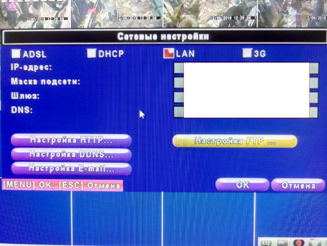

Имеется видеорегистратор NeoVizion NVD-116a, бодаюсь уже несколько дней, сил больше нет. Вопрос в том, что у этого видеорегистратора в настройках есть только порт http 80, а медиа порт хотя бы 34567 или что-то в этом роде, даже нету, чтобы централизованная программа CMS увидела его в одной программе, на чем висят и другие модели видеорегистратора. Думаю, я ясно описал проблему или нет? Может прошивки есть на данную модель, чтобы заработал медиапорт?

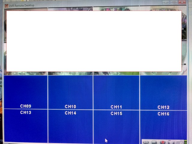

Сам видеорегистратор:

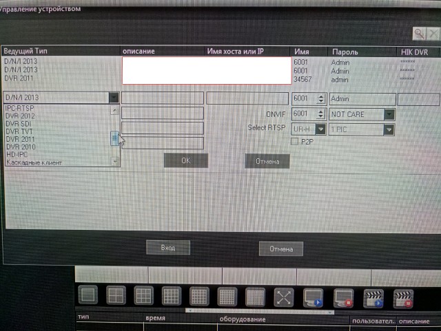

Штатная программа от NeoVizus и настройки сети для просмотра видео на компьютере:

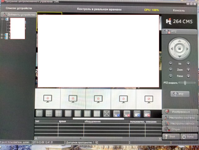

На этой программе работают 3 видеорегистратора, к нему хочу подключить NeoVizus:

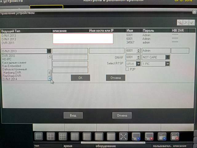

Там же в этой программе есть выбор и поиск видеорегистратора, но не находит NeoVizus.

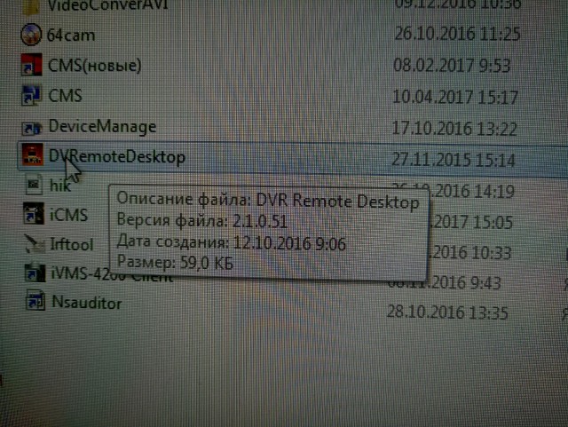

порт меняется в закладке "Настройка HTTP", но для подключения к стороннему CMS это вам ничего не даст. У NeoVizus своя смотрелка...она предлагается к установке при входе на вэб регистратора...называется DVRemoteDesktop...меняете порт в настройках и указываете его в DVRemoteDesktop, или оставляете по-умолчанию.

fobos писал(а):порт меняется в закладке "Настройка HTTP", но для подключения к стороннему CMS это вам ничего не даст. У NeoVizus своя смотрелка...она предлагается к установке при входе на вэб регистратора...называется DVRemoteDesktop...меняете порт в настройках и указываете его в DVRemoteDesktop, или оставляете по-умолчанию.
Ну это я знаю, что у него своя смотрелка DVRemoteDesktop и что порт http можно поменять, а в некоторых сторонних CMS видеорегистратор находится.
К чему я задаюсь вопросом выше, т.к. на охране для DVRemoteDesktop слишком жирно будет 1 комп + 1 монитор. Хотелось бы объединить в один CMS несколько видеорегистраторов.

cmeptb писал(а):Ну это я знаю, что у него своя смотрелка DVRemoteDesktop и что порт http можно поменять, а в некоторых сторонних CMS видеорегистратор находится.
В каких конкретно?
Что по RTSP?

RTSP:
Здесь он открыл только одну камеру, но изображения нету. А фактически 8 камер подключено к этому регистратору.
В старой какой-то версии CMS, не помню уже, еще до меня (раньше работал другой программист) этот регистратор был виден и отображал видео.

Ничего особенного там: В описании и в имени хоста локальный айпи адрес 192.168.100.12
