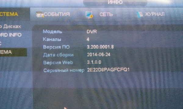

Доброго времени суток.
Ситуация такая - регистратор Dahua DH-DVR5104H был прошит новой прошивкой (скорее всего этой http://support.vidimost.com/comment.php?dlid=286. Прошивал не я, мой программатор TL866 отказался читать\записывать флешку MX25L12835F),для того чтобы появился P2P. Менял ID (командой set ID) c нулей на разные как выдуманные так и с рабочего регистратора с изменением последней цифры. Программы CMS, SmartPSS не подключаются к регистратору,выдают ошибку "Устройство не может быть обнаружено". В настройках регистратора P2P включено, соединение с сервером установлено.
Как это исправить?
Re: Dahua 5104H

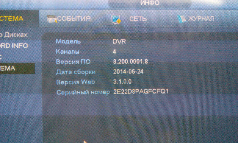

Сообщение iTuneDVR » 18 мар 2018, 19:20
Сделать скриншот с версии из меню.
Раз регистратор рабочий, то на него надо зайти в консоли с загрузчика и взять дамп того что есть или изменив appauto и dh_keyboard попасть в консоль и снять данные, а так же не помешает в этом режиме удалить конфиг напроч

Сообщение Ercon » 18 мар 2018, 20:09
Фото меню.
Re: Dahua 5104H
Сообщение iTuneDVR » 18 мар 2018, 20:34
Лог загрузки хорошо, дамп в почту.
