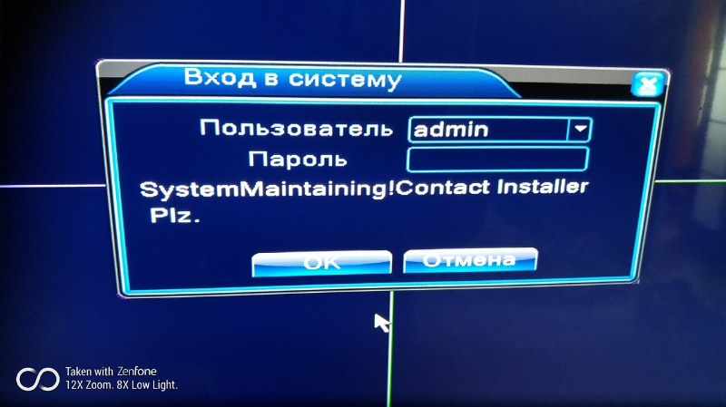

Стоял сложный пароль на NVR появился режим обслуживания
слил дамп , нашел другой стоит не стандартный пароль
еще есть один регистратор чи повальная болезнь???

Посмотрел оба дампа.
В обоих есть проблемы с области конфига.
В загрузчике зачистить область по адреса 0x00F40000-0x00FFFFFF и все будет нормально.
Самый простой вариант.
