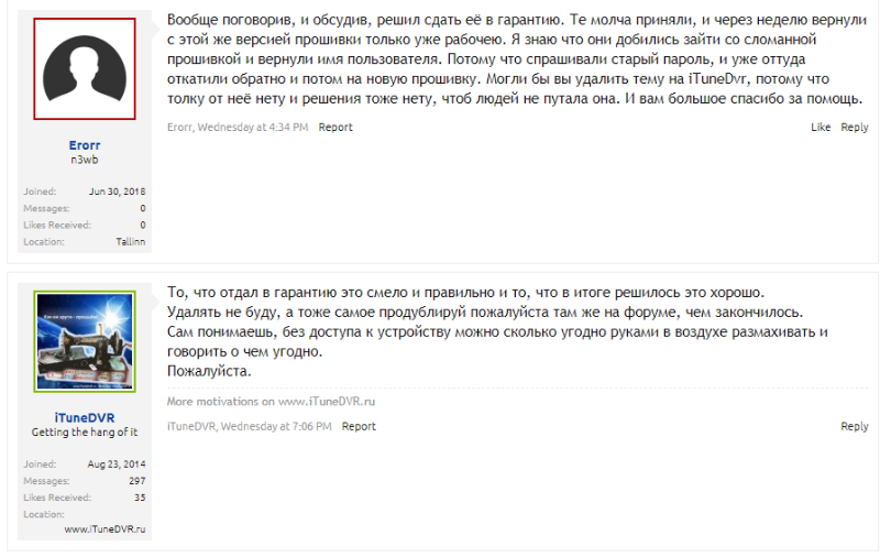

Re: DS-7216HQHI-K2 не сделать Downgrade.
Тема закончилась, как и в другом подобном случае,.. удачно
