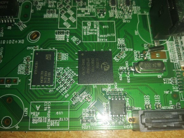

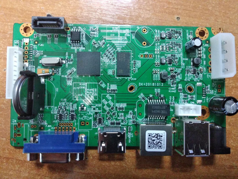

Получил нового зверька из Китая, в планах разобрать прошивку
судя по маркировке это NBD8004R-FW v1.02.
Может быть кто то разбирал уже подобного зверя. Поделитесь опытом.)

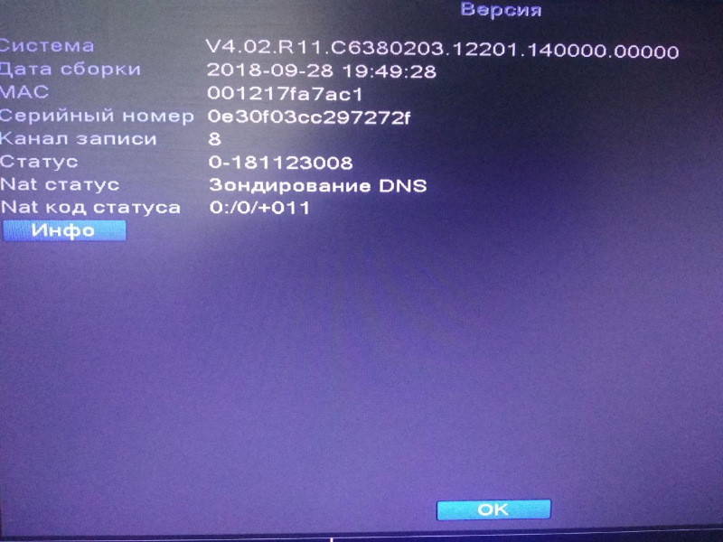

Убрать дубликат оборотной стороны, добавить скриншот с версии прошивки с монитора.

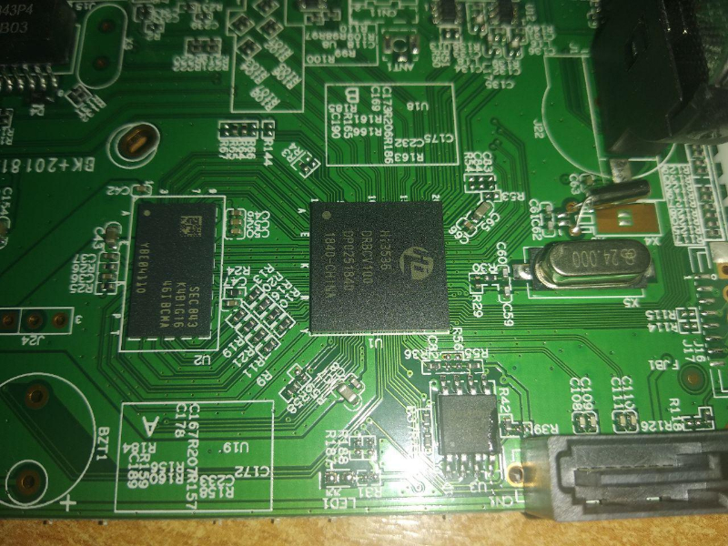

Добавить фото с маркировкой процессора, а то не видно.
Что в TTL?
Что именно разбирать?
Версия прошивки
Процессор

Версия видна. Это очередной кастом от XM.
Есть такие прошивки для C6380203(NBD8008R-PL)最新固件.
Надо базу архивов обновить.
