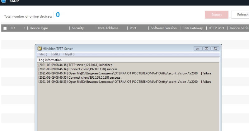

Приветствую.
Подскажет кто? У меня при прошивке камеры i122 V5.4.3 build 180131 получается вот:
Сообщения: 3220
Re: HiWatch DS-I122 отвязка от Ростелекома
Сообщение iTuneDVR » 11 мар 2021, 14:55
В целом это нормально, не зная, что именно ты там делаешь.
Больше подробностей по существу.
Судя по картинке, какой-то процесс обновления прошел, дальше загрузка и отвал, потому и не происходит появления устройства в SADP.
Разбирай устройство, подключайся к TTL и показывай логи, что происходит при автообновлении.
