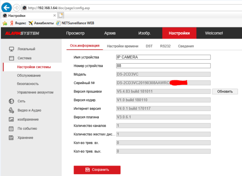

mixatronik писал(а):Прошивки Ростелеком есть двух типов (может и больше) - которые видны в SADP и которые не видны. Первые без проблем лечатся подрезанной прошивкой, а вот вторые - нет. Их только дампом. Но с дампами у меня пока не всё гладко, поэтому параллельно ищу и другие варианты. Где-то увидел, что можно и через UART, а выше ты говоришь, что можно и не всю прошивку шить, а только часть. Вот это и зацепило.
Насчёт того, что камеры сняты с производства - это так, но их херова гора на руках у людей и по ломбардам. А у Ростелекома тарифы недешёвые да ещё и повышаются, поэтому не соглашусь - тема актуальная. Мне, во-первых, хочется самому разобраться - чисто с целью повышения скилла, а, во-вторых, это ведь и возможность заработать. 8-)
отлично прошиваются, отправляй их ко мне, делов на пять минут )

mixatronik писал(а):Я говорю именно про серию R2. Первое поколение было в коробках и корпусах HiWatch, второе - ну или крайнее, оно же последнее (ну не лётчик я) было в брендированных коробках и в брендированных же корпусах. Их прошить подрезанной прошивкой невозможно, поскольку TFTP сервер они при запуске не ищут и команды upf и update из их прошивки вырезаны. Более того, при остановке загрузки по Ctrl+U, не только нет возможности ввести команду upf или update, но и сетевой интерфейс вообще не поднят.
Или я чего то не знаю?
У меня небольшой опыт и с чем встречался и что делал о том и пишу.
Что попадается в руки и к чему есть интерес с этим и имею дело.
Коллега выше пишет нет проблем, значит они преодолены и этому пример скриншот ;)
тест.PNGотлично прошиваются, отправляй их ко мне, делов на пять минут )
Дампом прошиваются или через UART тоже? У меня таких камер всего парочка и интересуюсь чисто с научной целью. Самому то мне они не нужны - глаз привык к разрешению повыше и 1 МП уже не воспринимает, как достаточное.
