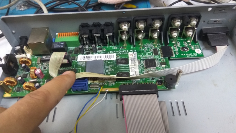

Сообщение hack2003 » 27 авг 2019, 18:35
С очень холодного состояния видет 8 камер как и положено , выключил включил 4 камеры и все не могу понять что за бок
сбрасывал не помогает

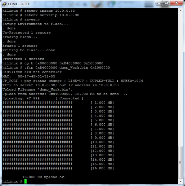

U-Boot 2008.10 (Jan 9 2011 - 22:26:52)
DRAM: 256 MB
Flash: 16 MB
*** Warning - bad CRC, using default environment
In: serial
Out: serial
Err: serial
Press CTRL-C to abort autoboot in (Re)start USB...
USB: scanning bus for devices... 2 USB Device(s) found
scanning bus for storage devices... 0 Storage Device(s) found
** Can't read from device 0 **
** Unable to use usb 0:1 for fatload **

hack2003
Сообщения: 88
Re: Partizan ADH-18V видет то 4 камеры то 8 камер
Сообщение hack2003 » 28 авг 2019, 09:07
Есть ссылка или описание как это сделать я так понимаю через tftp

hack2003
Сообщения: 88
Сообщение hack2003 » 28 авг 2019, 10:17
Правильно ?
слив дампа.jpg (269.83 КБ) 11133 просмотра
Сообщение iTuneDVR » 28 авг 2019, 12:55
Дамп скачал и убрал.
Лирика:
Внутри вообщем нужное содержание, но чёрт возьми Холмс, почему адреса 0xD4000000?
Обычно для SPI это или для ранних NOR начинается с 0x0.
Может там ничего реально нет и на ноль съехал адрес.
Бывали случаи, когда банки флеша были по адресам 0x84000000, а по обычным данных не было, а у тебя прям роскошь ;)
По сути:
Раздел mtd2 в норме, он только для чтения в cramfs
А вот последний раздел 0x00D000000-0x00FFFFFF там открылось с проблемами и эту область можно попробовать зачистить в надежде, что она пересоздастся сама. Оригинал есть, можно пробовать ;)
