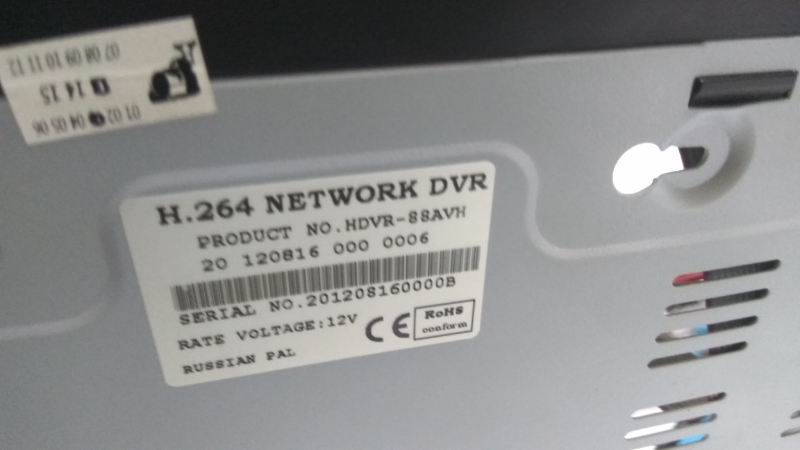

Oltec hdvr-88avh слет настройки не сбрасывается в завод,
hack2003
Сообщения: 79
Сообщение hack2003 » 07 ноя 2019, 18:29

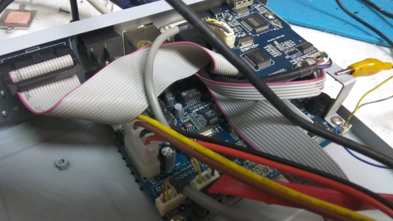

Oltec hdvr-88avh слет настройки 2-3 дня все настройки слитают
сбрасывает иногда на китайский интерфейс
лог

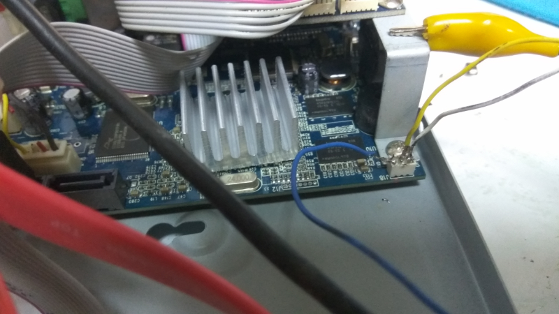

U-Boot 2008.10-svn12 (Oct 18 2010 - 16:35:48)
DRAM:  256 MB
Flash: 16 MB
In:    serial
Out:   serial
Err:   serial
MAC:   00-0C-9F-A0-D8-4F
Press CTRL-C to abort autoboot in u-boot # <INTERRUPT>

Вообщем рег хакнут, внутри живность, mtd блок конфига с JFFS2 немного побит, но место есть.
Возможно регом рулят удаленно.
Рутовую фс еще не смотрел, не предмет ссылок на процессы, но выводы уже можно делать

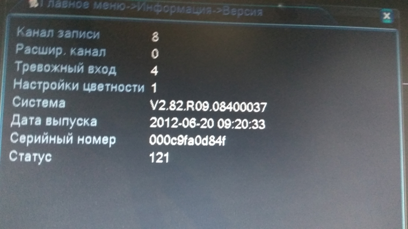

А свежей прошивки нету? Я не могу понять принципа нумерации, серии. Это надо стереть последний мегабайт?
Сообщения: 2832
Re: Oltec hdvr-88avh слет настройки не сбрасывается в завод,
Сообщение iTuneDVR » 07 ноя 2019, 21:51
hack2003 писал(а):А свежей прошивки нету? Я не могу понять принципа нумерации, серии.
Это модель DVR5008L
Прямо суперсвежее с новым функционалом искать не стоит и надеяться, но если и найдется там минимум.
Самое главное очистить содержимое mtd области, закрыть доступ и лучше сделать на текущую пересборку и обновить с закрытым телнетом, чтобы было спокойнее.
hack2003 писал(а):Это надо стереть последний мегабайт?
Да
