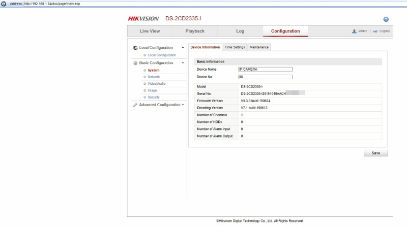

Внесу немного ясности т.к. все равно спрашивают.
Чип криптомодуля в этих камерах чистый, потому никакие попытки с наскока, дампом или иначе не решают вопрос.
После патча ядра hikvision от образа камеры DS-2CD2335-I, чтобы оно заработало на этой платформе, был исправлен рабочий код приложения, а так же добавлен софтовый эмулятор криптомодуля, упоминаемого в других статьях.
Для теста был сделан клон имеющейся на руках камеры с данными ключа, который в последствии можно менять.
Для серийно штамповки таким камер нужно определится с названием, серийными номерами, мак-адресами и прочим.
Все делается почти в ручном режиме с мелкой автоматизацией процессов.
Процесс исследования был трудоемким, а результат приятным.
Пользовательских прошивок из одного в другое я не делал.
Вначале генерится системная информация для ключа, а потом собираются части образа.
С изменением серийного или мака, возможны проблемы с работой облака EZVIZ, потому как не для всех номеров оно разрешено вообще.
Возможно встраивание модуля ipeye. Для этого все готово, но задач у меня таких нет.
Возможно, существуют и иные способы решения, но, как сделано, так и сделано, результат достижим и убрано в стол.
