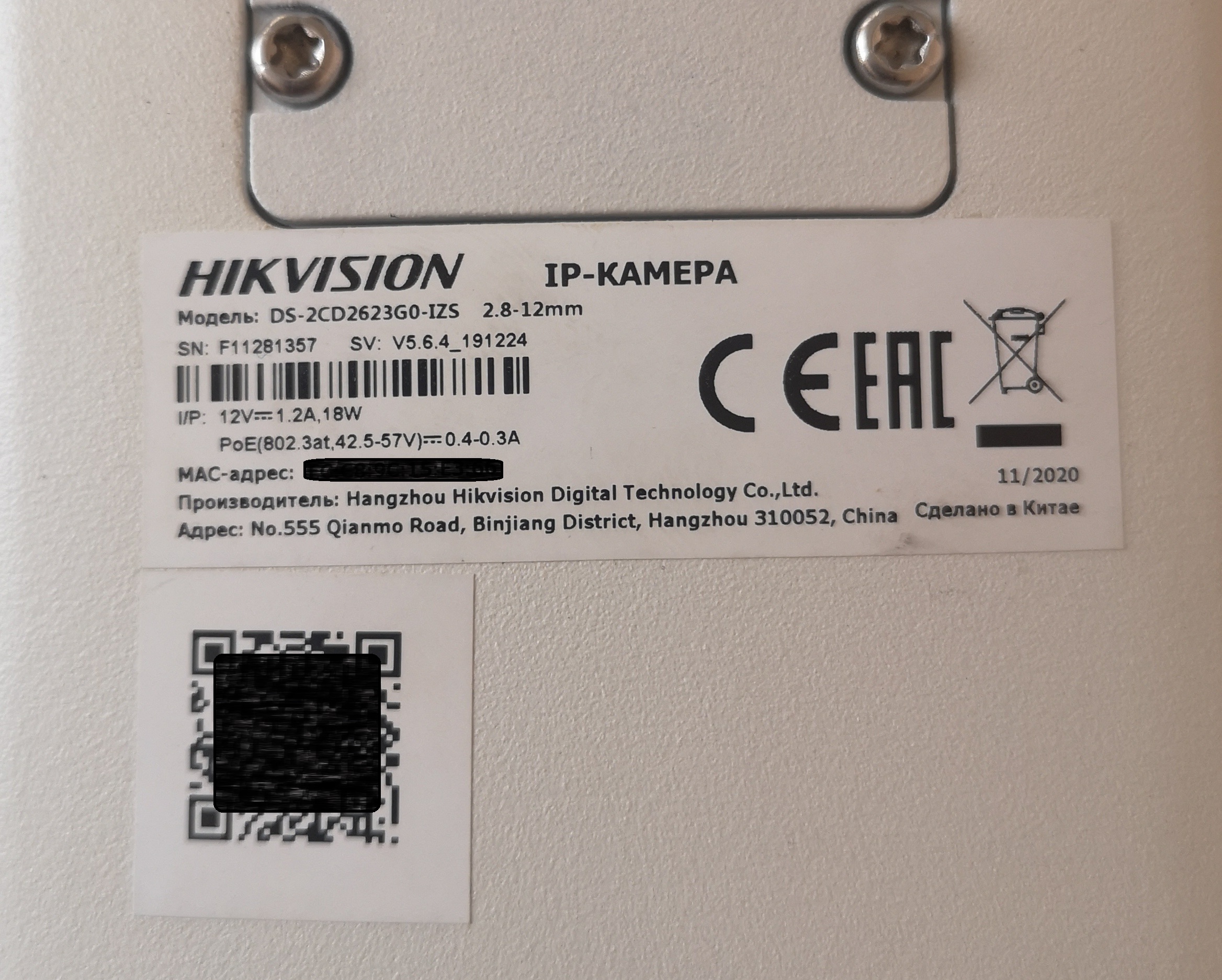

Фото шильдика (замазал MAC и QR) от греха подальше
Подскажите какие действия предпринять.

Использовать tftp32, tftp64 или другой умеющий передавать файлы более 32мб. Т.е. оригинальный хиковский не использовать.
ЗЫ. Важен серийник. Его тоже можно замазать в номере и в штрихкоде.

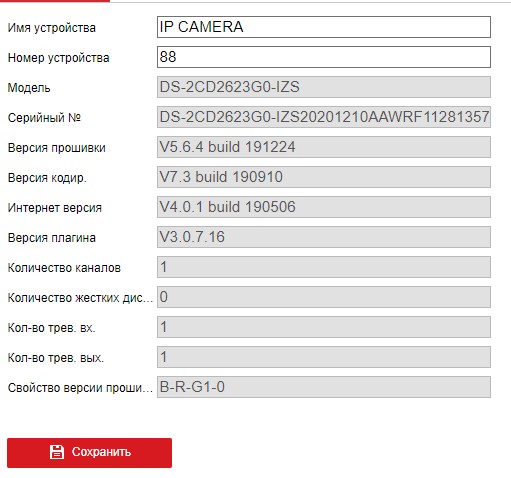

Tftp64 после установки на другой комп сделал своё дело, проблема была с ПК
спасибо, тему можно закрывать

Re: Не прошивается IP камера Hikvision DS-2CD2623G0-IZS
Сообщение iTuneDVR » 17 май 2023, 22:51
С этой серией проблем быть не должно. Все штатно.
